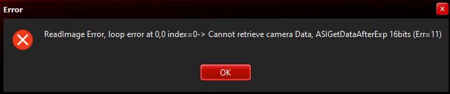

Mais hier soir déjà à la première image que je fais en manuel, le timer est resté bloqué à 0. En faisant abandonner la pause un message d'erreur apparaît :
Est-ce que l'un de vous a eu un problème similaire et a réussi à le résoudre ?

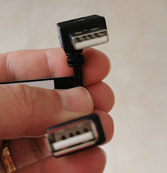

Bon finalement j'ai trouvé un bout de câble USB qui semble être USB 2 dans un tiroir, je l'ai branché sur le câble de la caméra ASI 2600MM et sur le HUB (il prolonge donc de quelques centimètres le câble de la caméra et devrait donc restreindre le débit si j'ai bien saisi). On verra ce que ça donne... dès que le ciel se dégage !!

en effet, j'ai ce type de câble, avec sauf erreur double blindage. J'espère que c'est bon :) je ne m'y connais pas trop.
https://www.conrad.ch/fr/p/cable-de-rac ... 49863.html
