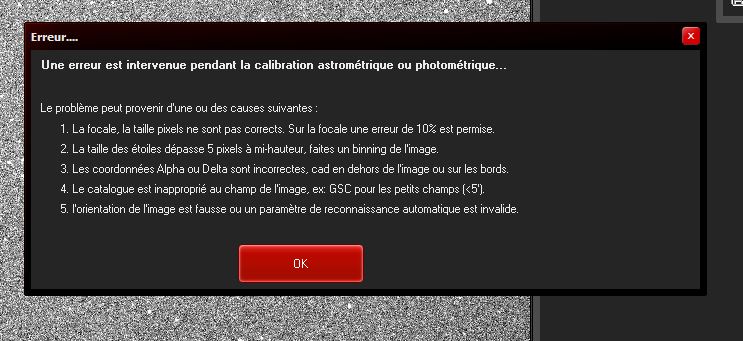

Je parle de l'étalonnage automatique qui me met que l'astrométrie a échoué pour les raisons suivantes photo jointe ce pourquoi je précise avoir ce problème et ce n'est qu'une remarque rien de désagréable de ma part d'ailleurs l'équipe de prism n'y a rien trouvé de désobligeant.
Je ne crois pas que cela vienne de chez moi car sous un autre logiciel cela fonctionne.

vérifier la focale de l'instrument avec une analyse astrométrique d'une image. Puis intégrer la valeur dans les paramètres du télescope.
C'est généralement la que se trouve le problème.
cette valeur doit être juste a quelques mm.
Sinon, dans "configuration", "reconnaissance des champs d'étoiles", augmenter la force du filtre passe bas à 2.
