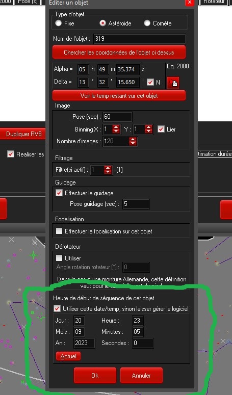

J'ai tenté d'introduire une heure de début ici : mais chaque fois que je mets une heure pour le lendemain, il me corrige la date J'imaginais que de mettre le début des observations ainsi permettrai de la démarrer à l'heure prévue
Eric, il ne nous reste plus qu'à trouver un script pour pouvoir faire nos observations dans l'ordre et à l'heure.
