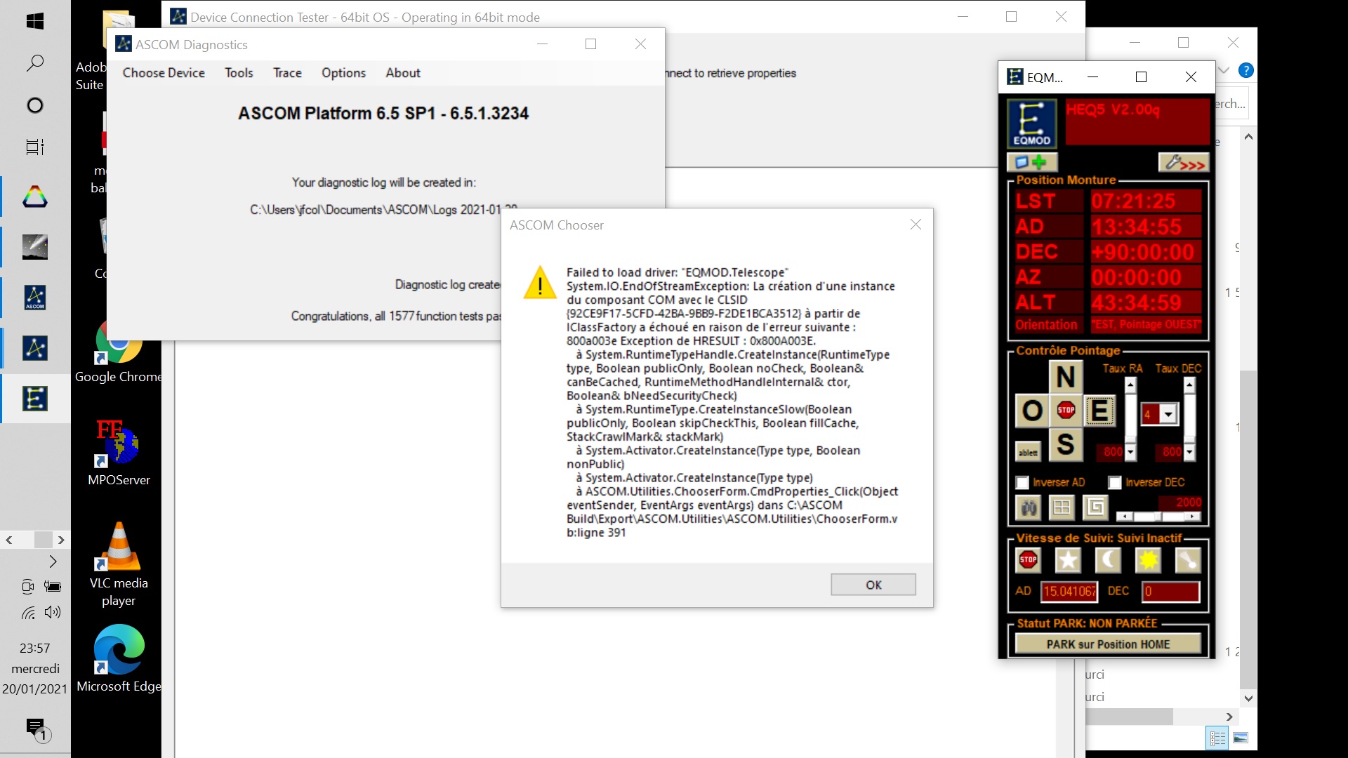

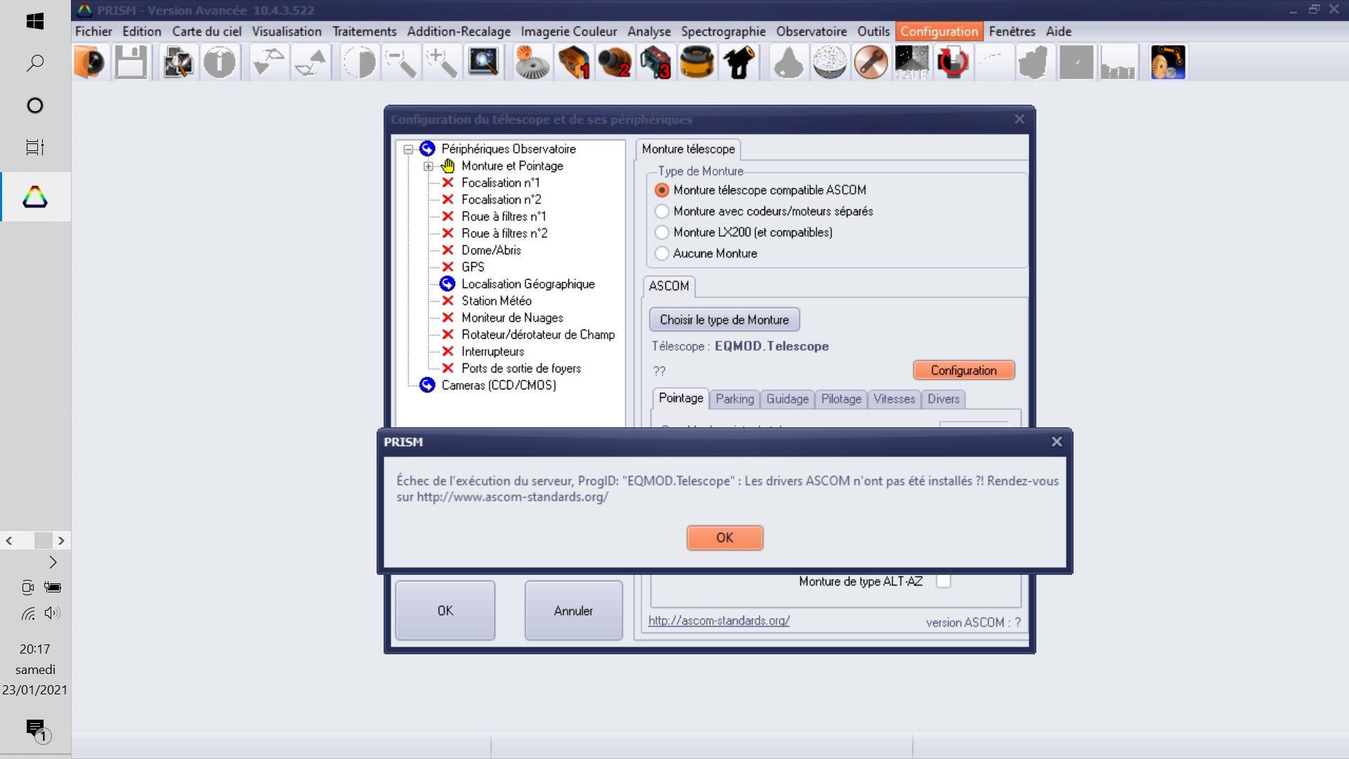

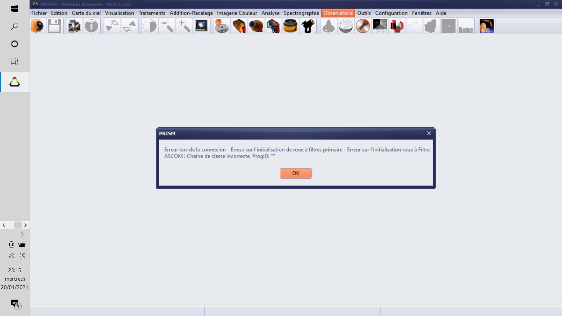

Je fais des CDL d'étoiles variables avec ma monture et je voudrais automatiser la RAF en UBVRI.
J'ai une ZWO, une RAF ZWO et une HEQ5 mais je n'arrive pas à connecter la monture sur prism (et donc la ZWO aussi).
J'ai un message d'erreur (en fichier joint)
Pourtant j'arrive à me connecter à la monture car l'interface s'affiche bien et je peux faire déplacer la monture sans prism.
Le driver de la monture est donc bien installé.
en plus, je n'arrive pas à trouver les drivers ZWO sur le site de ascom standard pour la RAF et la camera.
Auriez vous une idée du problème, je n'arrive pas à voir ce qui ne va pas pour que la monture soit reconnue par prism.

Salut Jean-François,
Essaye de configurer dans Prism que la monture (tu enlèves dans la configuration la roue à filtres) et tu essayes de connecter que la monture, est-ce que cela fonctionne ou pas ?
- Messages : 4628
Re: connection materiel ZWO
un probleme d'installation ascom ou de corruption du systeme (base de registre) ...
Desinstaller la plateforme ascom, les drivers ascom et faire un ccleaner a la fin sur la base de registre et reinstaller la platerforme, pluis les drivers.

Bonjour bonjour,
Merci pour vos réponses
Malgré plusieurs essais, même en enlevant la RAF, j'ai toujours un message d'erreur...
J'arrive pourtant à afficher le panneau de commande ascom noir/rouge mais sans prism exécuté
Je vais essayer de nettoyer et voir ce que ça donne.

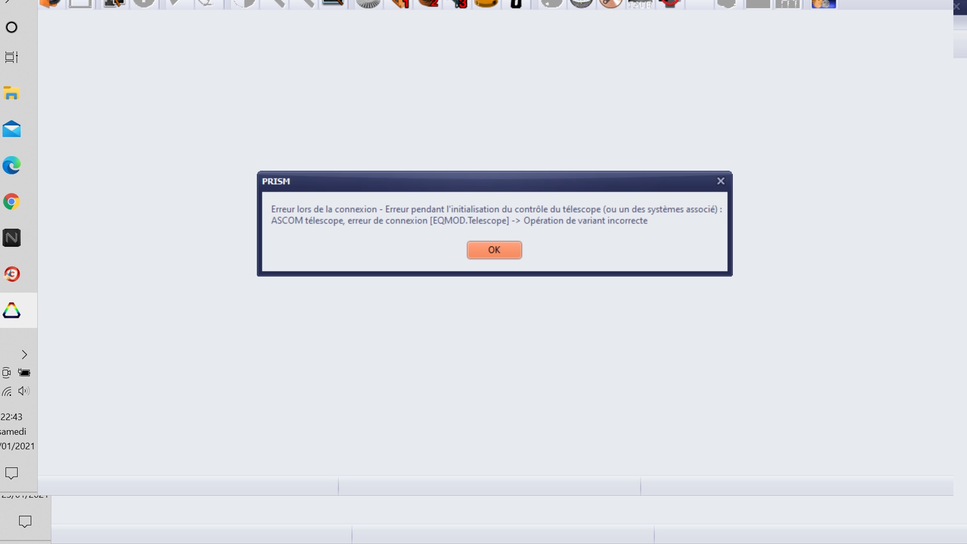

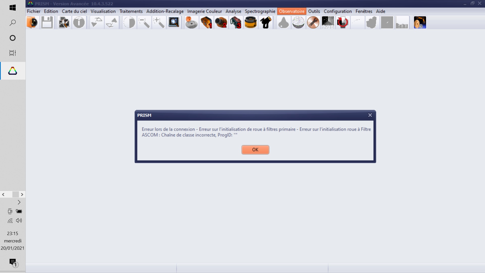

j'ai pu connecter prism après avoir désinstallé ascom et les drivers et un ccleaner et fais des acquisitions avec la ZWO mais
- parfois la connection ne se fait pas et j'ai un message d'erreur d'invariant (en PJ)
- la RAF n'est pas détectée.
Y a t il un driver zwo à installer ?
Je ne l'ai pas trouvé sur ascom-standards.
Quand je veux configurer la RAF, prism m'indique qu'il ne peut le faire si elle est connectée...
Je suis un peu perdu là... je ne vois pas le problème...
je cherchais le driver de la RAF sur ascom... je l'ai trouvé sur le site de ZWO
Bon il reste le problème d'invariant quand je connecte le télescope....

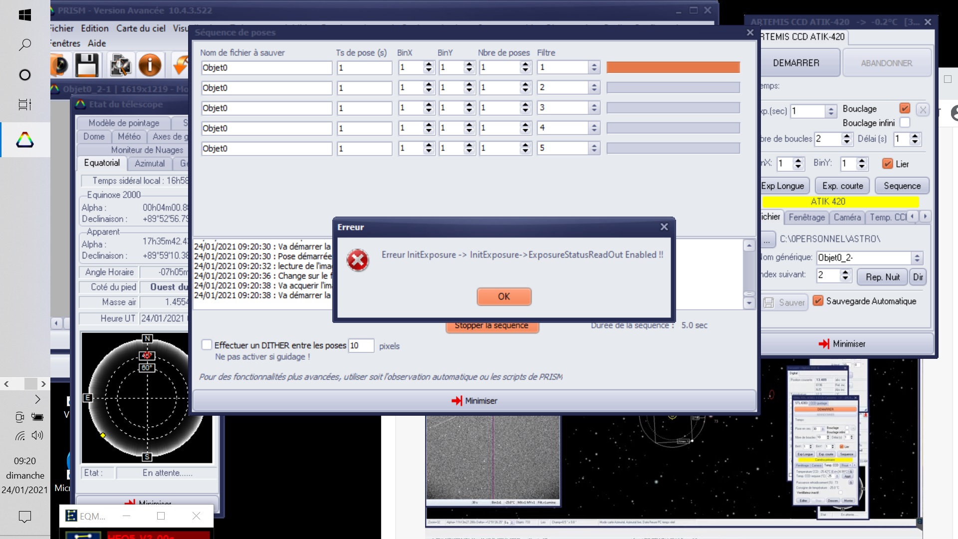

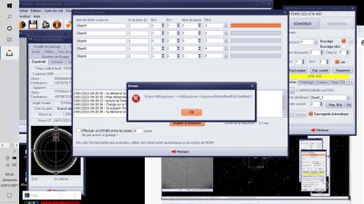

Bonjour bonjour,
Je suis arrivé à connecter une CCD Atik et la RAF ZWO, et lancer une séquence grâce à vos indications.
Je lance une séquence UBVRI avec 1 sec d'exp. Ca fonctionne très bien.
J'arrive maintenant à la partie acquisition que je vise
J'aimerais faire des séquences UBVRI sur une étoile variable pendant 3h par ex
J'ai donc mes 5 lignes chacune avec un filtre, un temps de pose (1s pour le test) et je coche "bouclage infini" sur la panneau de la ccd
puisque je voudrais que le filtre U se remette au début après avoir fait passer les 5 filtres avant chacun sur une pose de 1 sec.
Et là j'obtiens un message d'erreur (voir PJ) "exposure status readout enabled"
Sans trop savoir ce que ça veut dire mais voyant le mot "enabled" je me dis que la fonction séquence ne gère pas les boucles...
Pourriez-vous me confirmer ?
Si c'est le cas, comment faire des time series UBVRI en boucle pendant x heures ?
(schématiquement : 5 poses de 12 sec dans chaque filtre (pour une durée de 1 minute) qui recommence infiniment.
Chaque filtre tourne donc 60 fois dans une heure (sans compter le temps de téléchargement de l'image pour faire simple)
Merci merci
Jean-françois

J'ai vu où il était possible de faire des boucles : "observations automatiques"...
nickel...
Par contre j'ai parfois des messages d'erreur d'invariant, je n'arrive pas à comprendre comment les éviter...
Astronomicalement
Jean françois
nickel...
Astronomicalement
Jean françois

Quels messages ?
Pour résumer ?
J'ai mis une copie écran en PJ sur ce message d'invariant....
