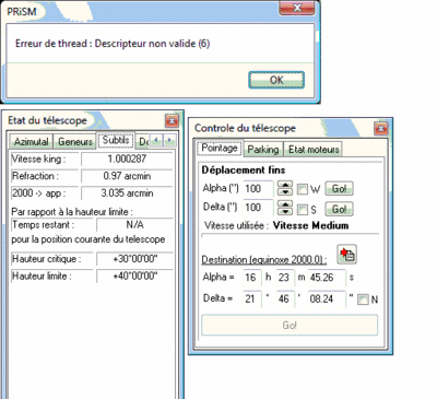

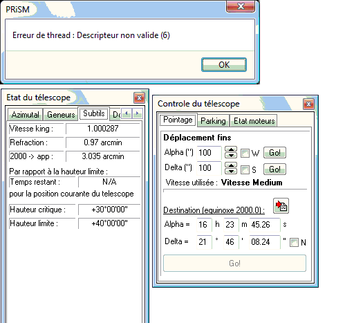

J'avais noté dans un précédent post que j'avais déjà eu ce problème en connexion mode LX200 et en décochant
j'ai voulu déplacer le téléscope sur un point de la carte Alpha 16h 23m Delta -21 °
voici le message d'erreur que j'ai eu
"Erreur de Thread : Descripter non valide (6)"
clic sur OK mais je perds la main dans la fenêtre de pointage la barre « GO !» n'est plus disponible
je suis obligé de fermer Prism
en pièces jointes les images écran

j'ai téléchargé et installé la version gémini.net - un vrai bijoux -
et je pense que j'ai un problème au niveau du gémini car je n'ai pas à chaque fois la connexion
Il faut que je manipule avec la raquette, naviguer dans le setup et là la communication se fait ?
j'ai vérifier la vitesse du port com avec la vitesse programée dans le gémini etc tout est ok
je pense qu'un contrôle du gémini s'impose, le câble a été testé et semble OK
cordialement
Charles
cordialement
Charles
