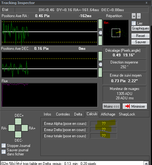

Bonjour ,
Depuis que j'utilise Prism je constate que lors du suivi je n'ai pas les information sur les erreurs de calcul du décalage de ma monture .
J'ai peut-être oublier de cocher une case quelque part ?

Dans la capture d'écran, tu es dans la phase d'autoguidage mais sans acquisition. La courbe est verte et dans ce cas Prism ne calcule pas l'erreur.
Si tu démarres des acquisitions, tu verras la courbe qui va passer au rouge quand l'acquisition est en cours et tu auras les valeurs d'erreurs qui seront mises à jour pendant le guidage. A la fin de la pose, cela passe au vert, l'erreur est remise à zéro et si tu as une nouvelle acquisition, cela recommence.

Bonjour Marc ,
Il ya bien longtemps que je n'ai plus la différence de couleur dans la courbe , celle-ci est toujours verte même pendant les poses !

C'est assez étrange alors. Tu es dans quelle version de Prism ?

Bonjour Marc ,
Je fais régulièrement toutes les mises à jours et je suis sur la dernière version

C'est vraiment étonnant cette histoire.
Même avec le simulateur (CCD et monture) si je lance l'autoguidage j'ai bien la courbe qui devient rouge pendant l'acquisition.

Quelque soit la caméra que j'utilise ( Asi , Atik ou Starlight xpress ) ....
Peut-être que Cyril aura une réponse ou une solution .

Je pense que les acquisitions du capteur principal sont réalisés avec un autre programme que Prism, ou alors sous le mode video. dans ce qu'a il n'y a pas de liaison entre les deux, c'est donc un comportement normal.

NON ! tout est réalisé avec prism , je n'aurai pas investi dans ce logiciel pour utiliser d'autres programmes d'acquisition !!!

oui, mais si tu utilises le mode video dans Prism, il y a des chances pour le passage en rouge des courbes ne se fasse pas.
