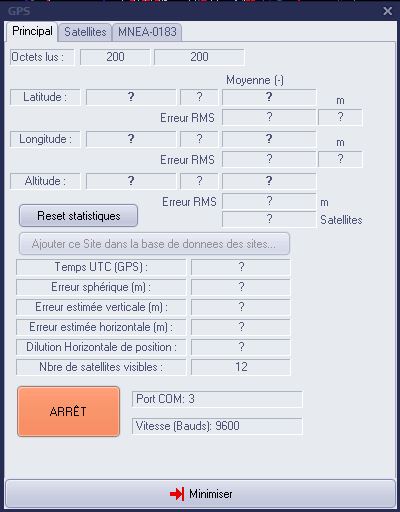

je viens de recevoir une nouvelle antenne GPS : Model BN-808 USB.
Mon Windows 7 reconnait parfaitement cette dernière et tout fonctionne très bien avec les différents outils, reconnaissance immédiate des satellites.
Je configure dans Prism (Version 10.4.3.522) le GPS (Com 3, 9600 bauds). J'arrive dans l'interface pour l'activé, par d'information sur ma position.
Voici ci-dessous différentes captures :
Les octets lu arrivent immédiatement à 200, ce qui n'était pas le cas avec mon ancienne antenne, les valeurs étaient changeantes.
Voici les log de la fenêtre ci-dessus.

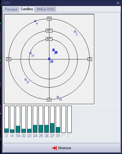

Elle utilise plusieurs systèmes satellites, est ce que Prism est capable de reconnaitre cela.

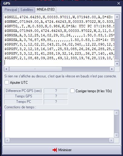

Re: GPS : Pas de positionnement
Il faut que Cyril confirme pour savoir quelles trames Prism exploite.
Ce GPS délivre une trame $GNRMC et peut-être que Prism attend une trame $GPRMC.
Idem pour $GNGGA et si Prism attend $GPGGA ?
Si tu as les trames NMEA dans l'onglet NMEA de Prism, c'est que ton numéro de port COM et la vitesse (9600 bauds) sont bons.
Je pense que c'est Prism qui cherche certaines trames et qui ne les trouve pas (à cause des identifiants qui diffèrent un peu).
Il faudra alors que Cyril modifie Prism pour chercher les trames RMC et GGA mais en étant flexibles sur le début de l'identifiant ($GN ou $GP).
C'est un problème classique du parsing des données du GPS (c'est mon job).
