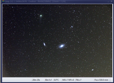

J'utilise Prism 10.4.2.248 sur lunette fsq 109ED ET CANON EOS 6D, boite a flat.
J'ai commencé par orienté la camera comme expliqué dans le tuto de Cyril sur les miroirs.
J'ai pris mes brutes.
J'ai arrête la monture et commencé mes prises d’images de calibration.

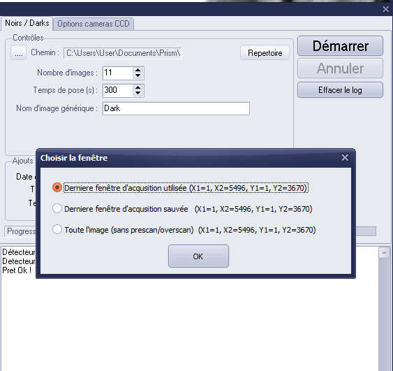

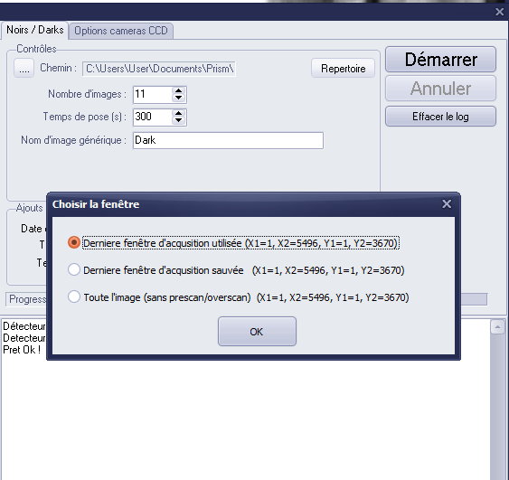

Mon problème est que lors de la prise d'image de calibration prism m'ouvre une fenêtre et me demande de choisir la fenêtre ( voir image ci-bas).
Soit:
la dernière fenêtre d’acquisition utilisées
la dernière fenêtre d’acquisition sauvegardé
ou tout images sans prescane
J'ai utilisé ''la dernière fenêtre d’acquisition utilisées''

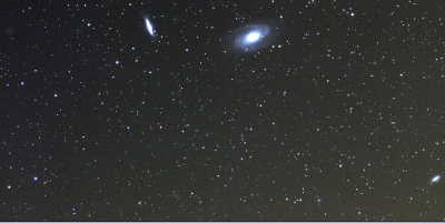

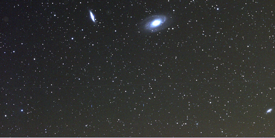

Lors de mon prétraitement, Prism me dit que mon master darc est à 1, flat ok, bias ok mais le traitement final est désastreux.
Rien n'est enlevé sur mon images final des images de calibration et il m'ajoute de la poussière en plus.
J'ai envoyé mon lots d'image brute + calibration à un amis qui a réussi a faire le prétraitement ( pixinsight )mais ma signalé que mes images de calibration avait eu un flip axe vertical.
Je ne comprends pas ce qui est arrivé, lorsqu'on fait nos prises d'images + calibration avec prism il se débrouille et gère les miroirs non ?
Ce que je trouve bizarre aussi c'est que mon canon eos 6d utilise la matrice de bayer 2 ( test sur image faite en intérieur maison,ok ) et pourtant c'était plus jolie en matrice 1.
Je vous remercie par avance de m'aider, le logiciel est une vrai merveille sinon.

Sais-tu ce que veut dire l'onglet ci-dessous ( choisir la fenêtre ) ?

sebastien consol a écrit : 12 juin 2020, 02:20 Sais-tu ce que veut dire l'onglet ci-dessous ( choisir la fenêtre ) ?
Cela dépend de ce que tu as fais avant. Si par exemple tu as fais des images en binning 2x2, il te propose différents choix pour les images de calibration.
Là toutes les propositions sont les mêmes. Tu peux ensuite faire les réglages dans le dialogue d'acquisition des images de calibration.
sebastien consol a écrit : 12 juin 2020, 02:20 pour le png, tu parles d'une capture d’écran de mon image final ?
Tu converties l'image finale (export) pour qu'on puisse voir à quoi cela ressemble dans le forum qui ne supporte pas les images au format cpa ou fits.

Sur le zoom de la première image,on voit une ligne de passage d'un satellite qui na pas été enlevé par mes images de calibrations.
L'image final à été faite avec la grille de bayer 1 et non 2 ( sinon image trop rose rouge ), je ne comprends pas car j'ai fais mes testes de jour ( photo canon eos 6d + prism et la grille 2 était correct.
il y a t'il une erreur d'interprétation des coordonnées de la grille de bayer quand je fais un étalonnage de ma camera sur l’image pour connaitre mes miroirs ?
