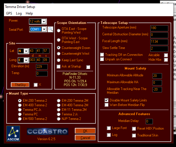

Je recherche un astram qui pilote une EM 200 ou EM400 avec Prism, afin que je puisse comparer mes réglages du pilote ascom taka, et m'expliquer la procédure lors de la mise en route monture /logiciel.
Chaque fois que j'essaye je me retrouve dans les choux
Merci à vous

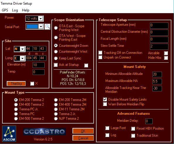

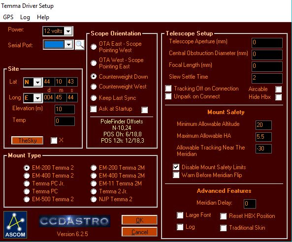

C'est quelle version de EM 200 que vous avez?
J'ai une Temma 2Z, si vous pouviez poster une capture d'écran de la commande Ascom (comme celle qui suit)
Ne prenez pas en compte ces réglages (qui sont faux d'ailleurs), une fois fait nous comparerons avec les miens.. (ceux qui fonctionnent, dans mon cas avec Prism)

Quand vous dites" elle pointe pas sur l'objet sélectionné" c'est quelle ne se déplace pas, ou quelle pointe n'importe où..? Je vois que vous avez coché "counterweight down" dans ascom, si vous faites une MES en pointant le Zénith il vaut mieux cocher OTA West scope pointing East.

En cochant "OTA West scope pointing East" vous devez positionner le tube à l'Ouest pointant le Zénith à l'aide d'un niveau à bulle de maçon.. Et c'est tout! Il n'y a pas besoin de pointer autre chose avant d'allumer la monture et de la connecter dans Prism.
Si en faisant comme ça la monture continue à pointer n'importe où, je pense que lors de la MES le curseur de longitude qui est sur la monture n'est pas correctement positionné en fonction de votre lieu d'observation, il faut penser aussi que dans le viseur polaire en ce moment c'est -2h par rapport au temps universel.
