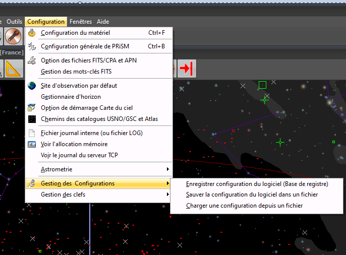

Je rencontre un problème récurent dans Prism lorsque je souhaite changer ma configuration des caméras . J'ai deux caméras et un autoguideur que j'utilise à tour de rôle avec deux fichiers de config que j'ai précédemment enregistré en choisissant le menu
Gestion des configuration
Sauver la config logiciel dans un fichier .

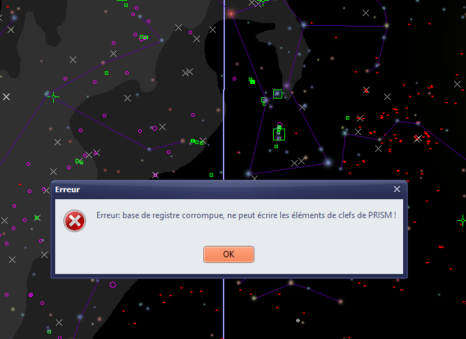

Le problème survient à chaque fois que je veux charger une configuration depuis un fichier j'ai cette erreur qui apparait à chaque lancement de Prism et et qui me redemande à chaque fois ma clé de licence comme si c'était la première fois que j'installais Prism .
De plus la config importé n'est pas prise en compte .

Ta base de registres est corrompue.
Il y a un pb de droit dans le segment des logiciels utilisateurs

Bonjour Cyril ,
Merci , de ce que je comprends avec la traduction du lien que tu m'adresses , il suffirait que je lance ce logiciel " Restoro " pour réparer ma base registre ?
Est-ce qu'ensuite je pourrais enregistrer mes configurations comme cité plus haut ?
Re: Soucis base registre
Normalement oui.
