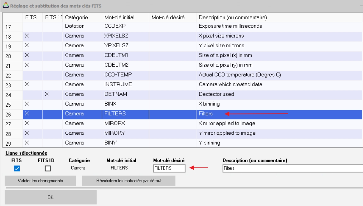

Non ca c'est pas possible.
Regarde ci dessous : Si ca te plait pas comme mot clef tu peux le changer par n'importe lequel s'il fait 8 lettres max.
Ici tu remplaces "Filters" par "Filter" ci dessous
Donc ce que tu demandes existe deja.
Pourquoi filterS et pas filter ? Je pense qu'a l'ESO j'avais vu une entete FITS our plusieurs filtres sont stackés.

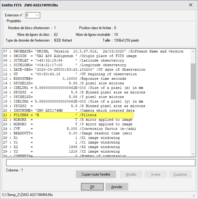

Quand dans l'image CPA, le champ Filtres contient la valeur vide (pas de valeur), lorsque Prism convertit l'image en FITS, dans l'entête on ne retrouve pas de mot clé pour le filtre.
Si le champ Filtres de l'image CPA contient quelque chose, effectivement on retrouve dans l'entête FITS le mot clé FILTERS et la valeur correspondante.
Bon c'est vrai que c'est ma gestion, quand je n'ai pas de filtre sur un emplacement dans la roue à filtre, je devrais mettre une valeur du style "None" plutôt que vide.
Dans l'image CPA, dans Info image, on a le champ filtre à vide mais ensuite dans l'image FITS quand on l'ouvre dans Prism, on se trouve avec un point d'interrogation dans Info image/Prise de vue/Filtre.
Après sur le choix du mot clé, FILTERS vs FILTER, comme ce n'est pas un mot clé obligatoire, difficile d'affirmer quoi que ce soit.
Sur https://heasarc.gsfc.nasa.gov/docs/fcg/common_dict.html => c'est FILTER. Tu as aussi FILTERn pour le nième filtre de la roue à filtre (je ne trouve pas ça très malin)
