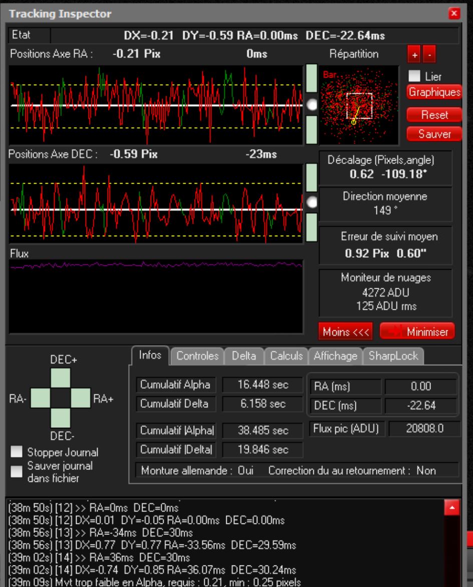

J'ai fais une mise en station avec King, je devais être à la fin du processus à moins de 3 minutes de l'axe de rotation.
Là j'ai 3h30 de guidage sur un astéroïde à +18° de déclinaison et j'ai les valeurs suivantes:
Cumulatif Apha: -62 sec
Cumulatif Delta: -164 sec
Est-ce que quelqu'un a des valeurs, pour comparaison, lors d'un suivi de plusieurs heures sur un objet ?

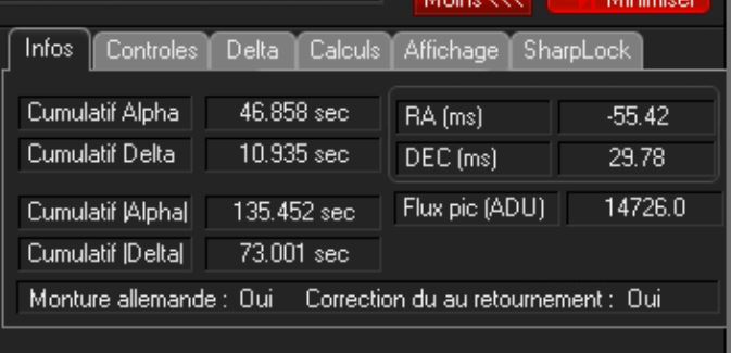

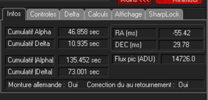

Salut Marc,
Ayant également effectué une correction de mise en station avec King et Prism 10 dernièrement, voici les résultats que j'ai au niveau guidage après 3heures sur un objet à +33 de déclinaison :
Meilleures salutations et bonne nuit.
Raphaël

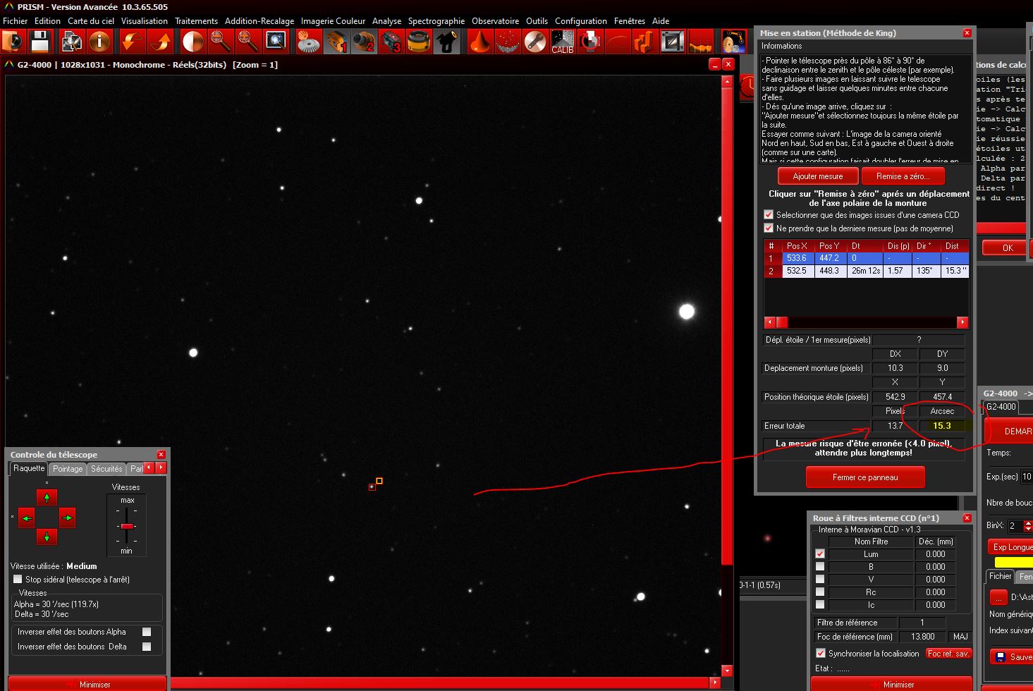

Sur toute la nuit, donc de 20:35 à 5:37
Et ça c'est une copie de la mise en station avec King :
Messages : 1323
Re: Précision de la MES vs Corrections du guidage
Merci Raphaël,
Bon je vois que ma MES est donc largement perfectible ;-)
C'est quoi ta monture ?

Une mise en station a 15 arcsec, c'est le top ...
Apres j'ai fait un bout de code qui calcule l'erreur max sur un temps donné en fonction de l'erreur de MES.

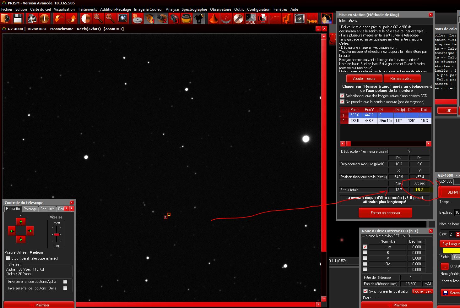

L'autre jour, j'ai refais un coup de King, pour arriver à 35 arcsec entre 2 poses espacées de 35 minutes et c'est vrai que le guidage ensuite marche beaucoup mieux.
Messages : 4626
Si tu es en fixe il faut pas hesiter a soigner la MES
