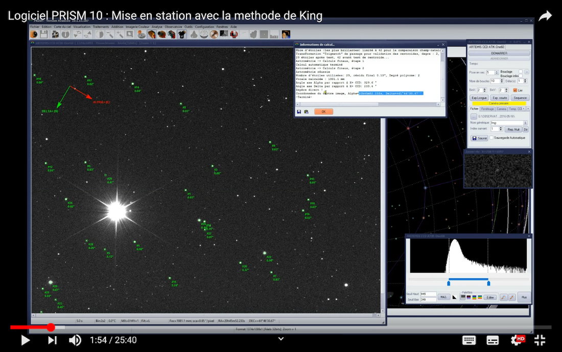

comme indiqué dans le tuto vidéo ("Logiciel PRISM 10 : Mise en station avec la methode de King" ; lien: https://www.youtube.com/watch?v=0PDOa-7o36o ) :
- quelles sont les origines des angles indiqués sur le résultat de la résolution astrométrique?
- signification des valeurs angulaires ?
D'autant plus nécessaire qu'il faille tourner la caméra pour une bonne mise en station par la méthode King !
Dans l'exemple visible dans cette capture d'écran du tuto, on lit :
-repère direct : par rapport à quelle origine ?
-que signifient "angle axe Alpha par rapport à X+ CCD : 329,6° " et " "angle axe Delta par rapport à X+ CCD : 239,4° " ?
-comment orienter ces angles 329,6° et 239,4° ?
Merci et je profite de ce courrier pour vous souhaiter une bonne année .

Tout est très bien expliqué dans une vidéo de PRISM , une des premières si je me souviens bien et personnellement je n’ai jamais bougé ma camera à la main pour faire la mise en station, d’ailleurs dans la vidéo tuto, on doit ré-orienté la monture, pas la cam

Pour la méthode de King, sauf erreur de ma part, il faut que tu aies tes axes de CCD X et Y qui correspondent le plus possible aux axes Alpha/Delta.
Tu peux avoir un miroir, éventuellement une rotation de 90° (exemple l'axe X est la déclinaison).
Mais là dans ton exemple, ton orientation du CCD est "bâtard", c'est presque un angle de 45°, je ne suis pas sûr que King fonctionne dans ce cas là (en tout cas je n'ai jamais essayé dans cette configuration).
Donc mon conseil, tu orientes ta CCD de manière à avoir tes axes X et Y parallèles aux axes Alpha Delta, tu fais King et c'est bon.
Plus tard, si tu as besoin de changer l'orientation de ta CCD, tu la changes, cela n'influe pas sur la mise en station.

Je vous remercie de vos réponses.
Cependant, l'exemple présenté était tiré de la vidéo ( https://www.youtube.com/watch?v=0PDOa-7o36o ) ainsi que la capture d'écran, et non une acquisition perso...
D'où mes questions.

O° a droite, 90° en haut… c'est l'orientation standard:
