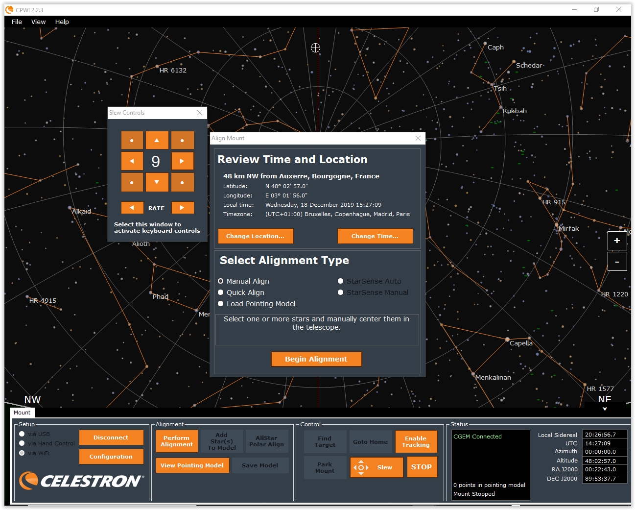

Aujourd’hui j'ai installé le logiciel CPWI de Celestron. Il offre de multiples possibilités de pilotage dont, apparemment, la gestion du pilotage.
J'aimerais pouvoir gérer ces possibilités à partir de Prism. J'ai consulté divers pages qui parlent de l'Ascom remote ... mais là, je décroche !

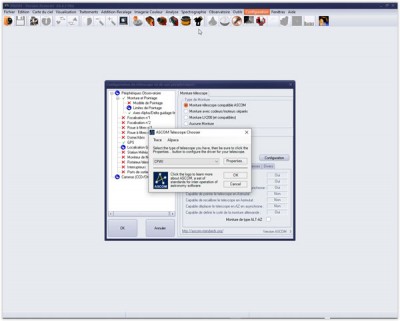

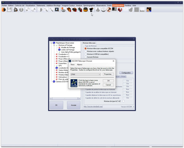

"NOTE: The CPWI ASCOM drivers are automatically installed during CPWI software installation if and only if the ASCOM platform is already installed on the PC. So, install the ASCOM platform on your PC before you install CPWI, or else it will not work".
Après avoir lu cette information, j'ai réinstallé l'ensemble et tout est rentré dans l'ordre:
Le driver Ascom Cpwi est présent et actif.
