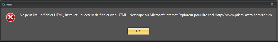

Par contre si je cherche à voir les informations sur une étoile via le clic droit de la souris et le menu informations une erreur apparaît :
Ne peut lire un fichier HTML, installez un lecteur de fichiers web HTML, Netscape ou Microsoft internet Eploreur pour lire ceci : http:/vizier.u-strasbg.fr/viz-bin/VizieR?-c.eq=J2000-c.rm=0.25-out.add=_r-sort=_r-c=02:19:54.126-06:09:34.11

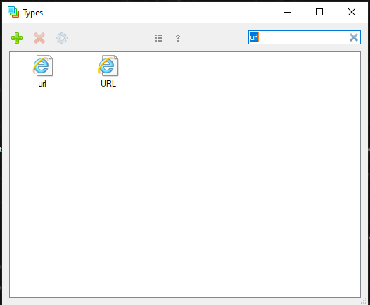

Sur votre bureau, il vous suffit alors de cliquer sur l'icone Types
Dans la barre de recherche, vous écrivez url comme ci-dessous :

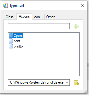

Cliquez sur url, la fenêtre ci dessous s'affiche, allez dans l'onglet action et cliquez sur open. URL devrait se mettre automatiquement de la même manière que celle dont nous avons configuré url.

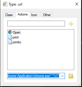

En bas, au lieu de la dll win32, allez chercher votre navigateur chrome/edge/firefox/....
Vous pouvez fermer types et le désinstaller ça devrais fonctionner.
