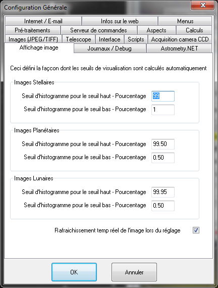

Re: affichage photo
Christophe,
Il faut aller dans le menu Configuration / Configuration Générale / Onglet Affichage image.
Il faut fixer les seuils pour images stellaires.
Dominique Maiolino
Messages : 112
Re: affichage photo
Bonsoir, désolé mais je comprend pas la réponse. Les seuils de réglage par défaut peuvent être modifier certes mais que veut dire fixer les seuils.
Messages : 1326
Re: affichage photo
OK alors avec des captures d'écrans, j'utilise la caméra CCD de démonstration.

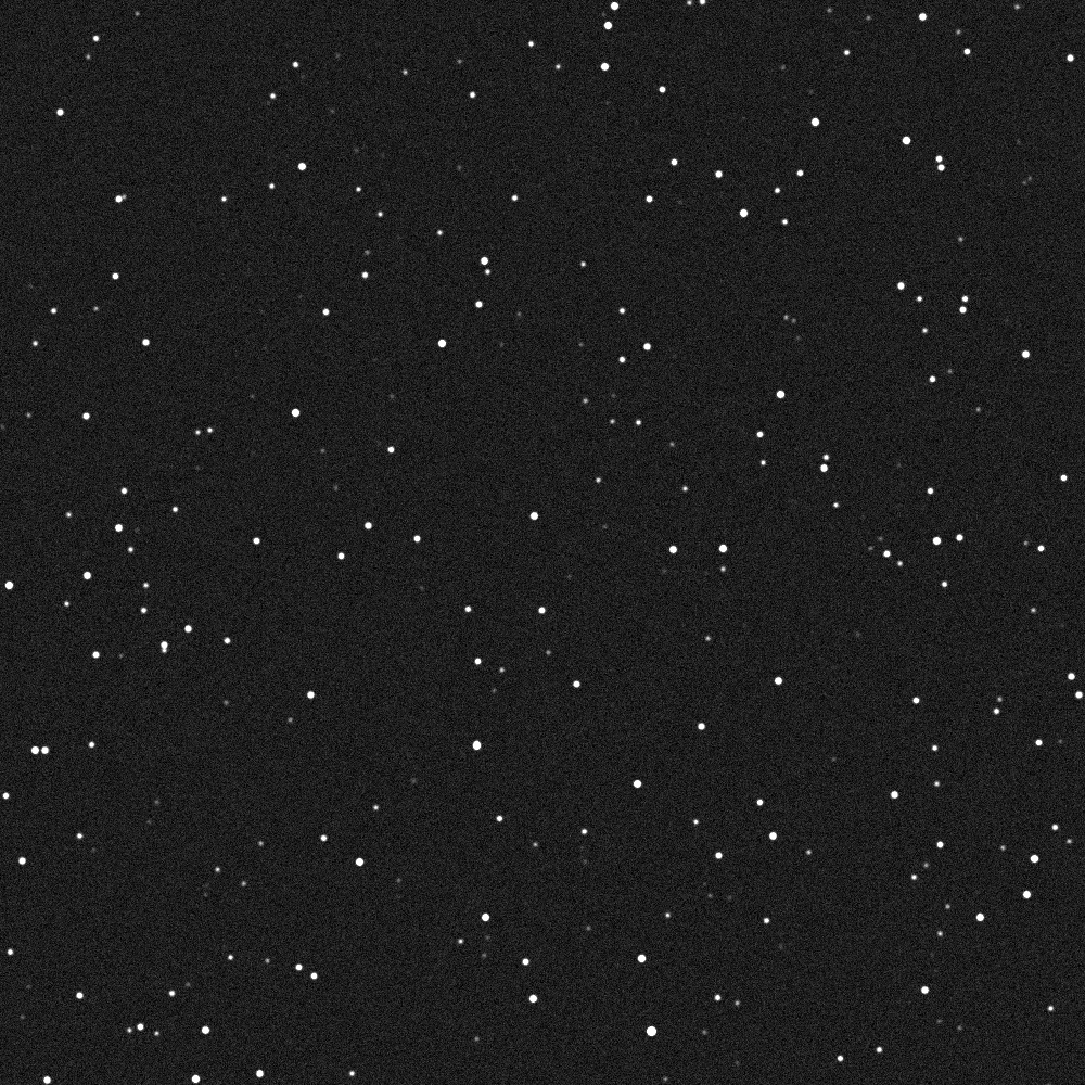

Avec ces réglages:
J'obtiens cette image:

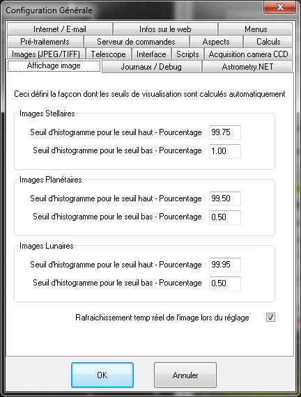

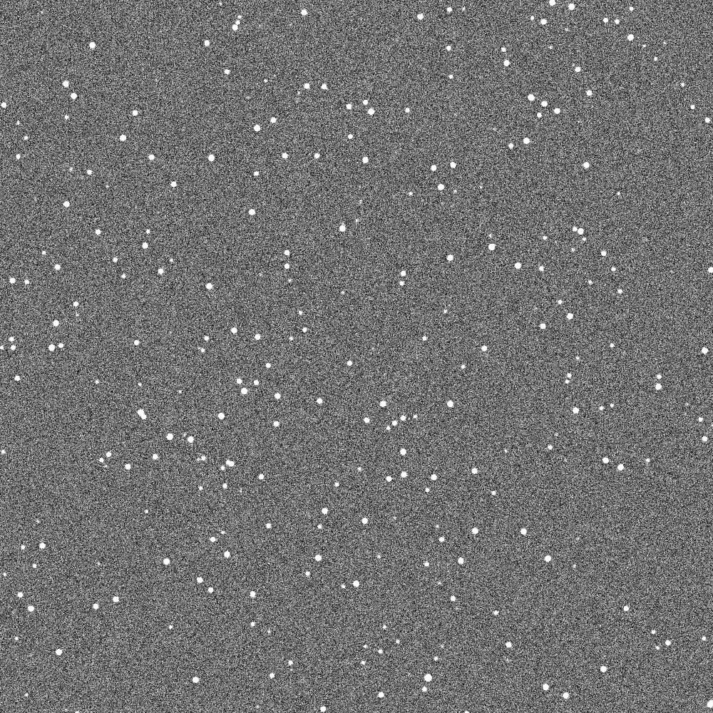

Et avec ces réglages:
J'obtiens alors cette image:
