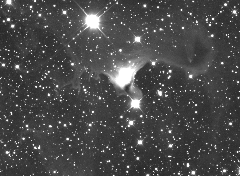

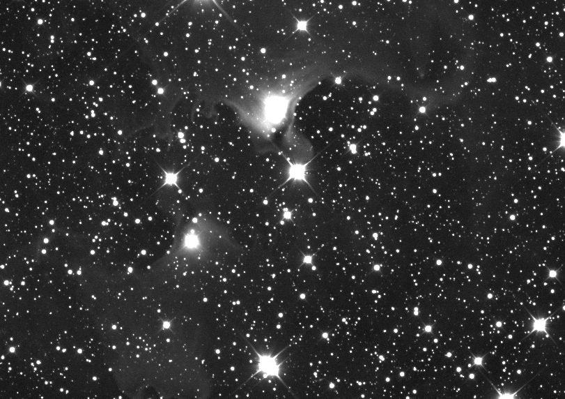

Une bizarrerie. C'est la première fois que je constate cela.
1- Je recale mes 35 images (registration d'images), je vérifie qu'elles sont bien recalées...OK parfait. A noter qu'une dizaine d'images sur les 35 ont été prises après le méridien donc sont tournées de 180°.
2- J'utilise la fonction Addition Sigma-Kappa directement via le menu "addition-recalage"
Et il semble que les miroirs ne soient pas pris en compte... en tous cas j'ai ma nébuleuse en double sur l'image : image ci-jointe.
J'ai tout essayé, rien à faire... j'ai une double nébuleuse :
3- Si à partir de ces même images recalées, je fait : opération sur une pile d'images/ pile moyenne : OK pas de doublon. Pareil pour pile maximum.
4- J'ai fait un test avec avec les mêmes images non recalées en faisant "addition ET registration" : le résultat est OK, mais je n'ai pas accès à l'addition sigma - Kappa dans ce cas :
Il me reste à faire le test avec un traitement complet (offset, dark, flat pour voir).

Re: Miroir et addition sigma-Kappa
Bonjour Marc.
Oui je sais bien, mais l'addition me fait ça avec des images déjà recalées... ?!
bizarre non ?
je continue mon enquête.
bizarre non ?
