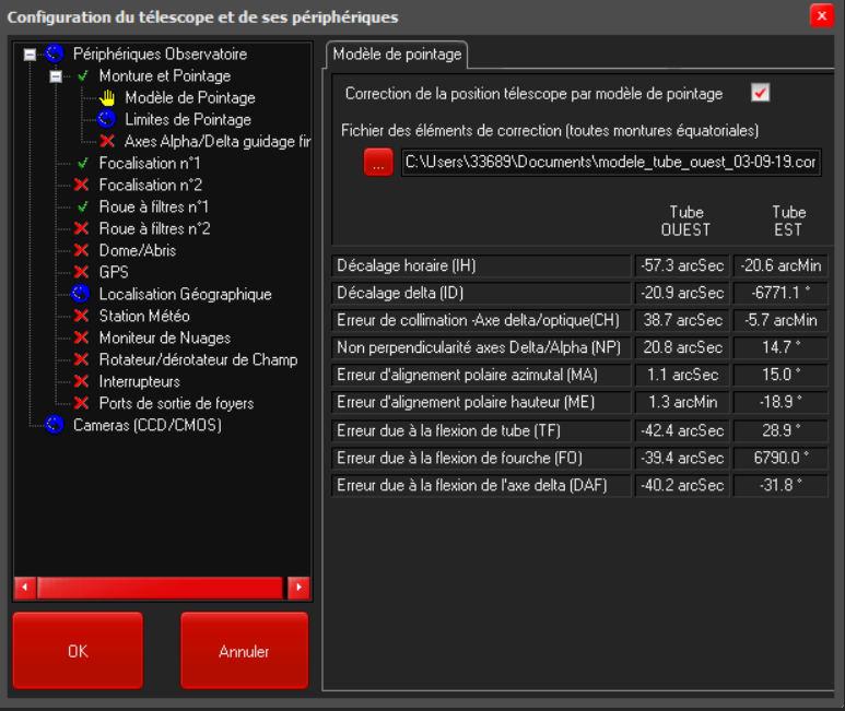

bonjour,
dans votre video vous conseillez de faire un modèle de pointage pour le cote ouest et le cote est ,puis ensuite de les insérer dans la configuration du télescope , monture et pointage ,modèle de pointage.
je viens de faire mon modèle de pointage pour le cote Ouest qui a très bien fonctionné et j'ai voulu l'insérer. l'autre cote j'ai la résidence.
hors sur ma configuration , je n'ai pas la possibilité d'insérer ces deux champs pour ma 10 micron hps1000 mais qu'un seul :shock:
merci d'avance

Re: insertion modele de pointage
La 10 Micron HPS a son propre modele de pointage et on peut le faire dans tout le ciel directement.
Ne pas oublier de cocher la case relative a la 10Micron HPS

bonjour,
donc si je vous ai bien compris , je valide l'apprentissage pour la 10 microns et je fais pour tout le ciel (comme pour les montures alta)
et je devrais le refaire à chaque fois que je bouge ma 10 micron
merci d'avance
Messages : 4608
Dans la derniere version de PRISM (>10.3.57) , Il n'y a plus de modele EST et OUEST. Ca se fait dans tout le ciel automatiquement.
Message par Thomas Bexant »
Oui je confirme le modèle sur tout le ciel fonctionne bien avec une hps1000 (fait hier soir).
