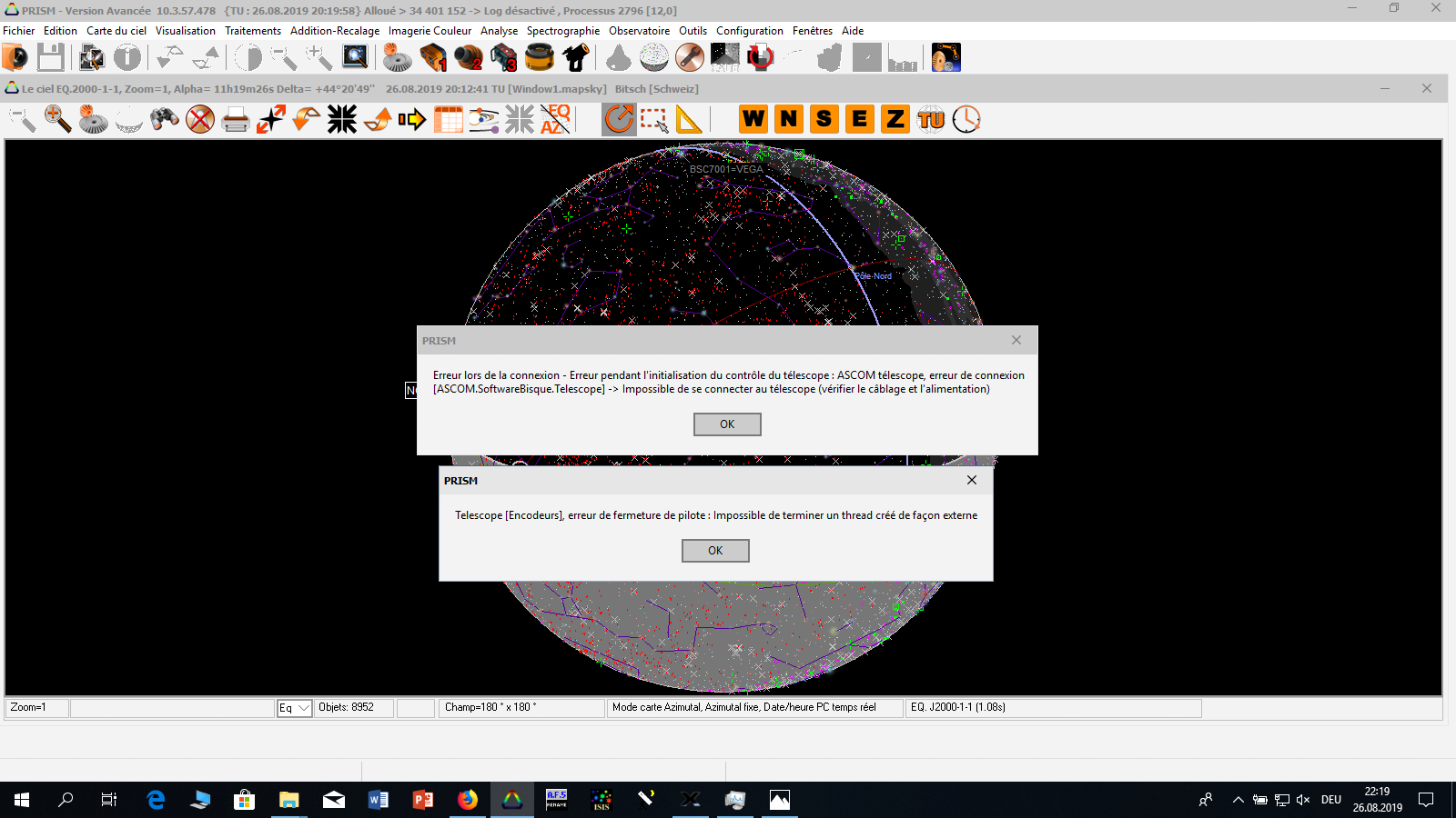

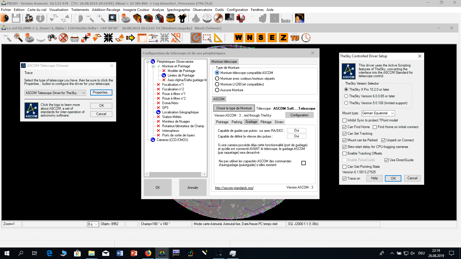

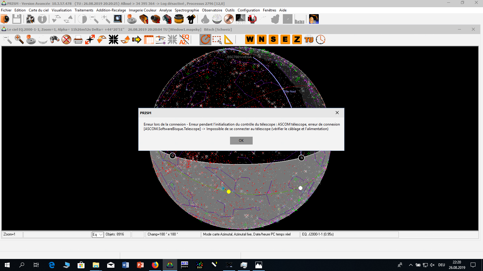

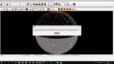

J'ai mis en service avec succès Prism avec la monture Takahashi à l'atelier de spectroscopie de cette année à OHP. Maintenant je voulais connecter ma monture Paramount avec Prism à la maison. La connexion avec Sky X fonctionne. Mais dès que je veux le connecter avec Prism, le message d'erreur suivant apparaît. Quelqu'un pourrait-il m'aider à résoudre le problème ? Je veux acheter le logiciel, mais si je n'arrive pas à le faire fonctionner avec Paramount, je ne l'achèterai évidemment pas.
