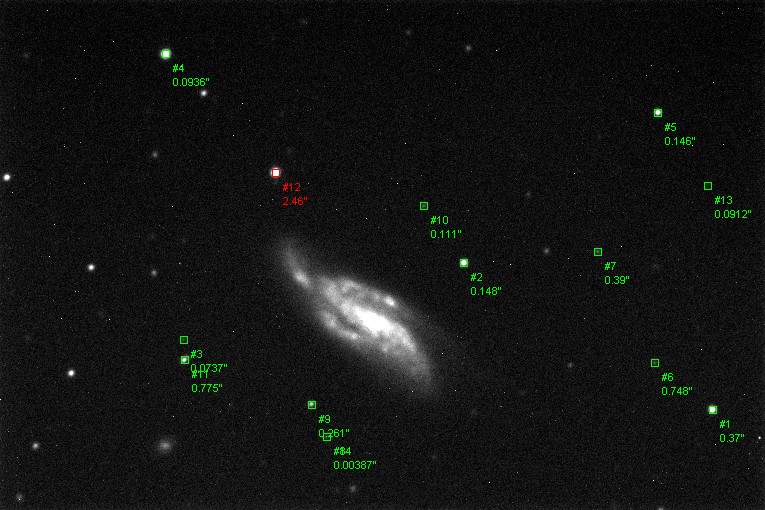

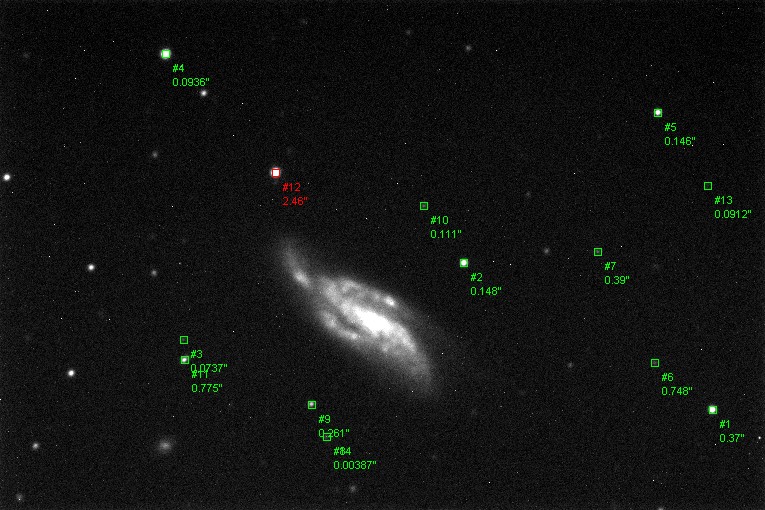

Si maintenant, j'essaye de faire un étalonnage astrométrique en mode automatique d'une image brute, en utilisant le catalogue USNO A2, voici ce que j'obtiens:

Nbre d étoiles limité à : 20 pour la comparaison champ-catalogue.
Compare les étoiles de l'image et de la carte du ciel...
XCCD YCCD Xcat YCat CCD_Index Cat_index nbVotes RA_Cat DEC_Cat Flux_Image Magnitude
168 252 260.2 99.55 15 45 5 12h05m27s +50°30'59'' 2777.779 18.2
195.2 365.6 236.5 405.9 16 89 4 12h05m30s +50°37'28'' 2002.448 19.3
53.35 410 109.9 470.9 3 30 4 12h05m47s +50°38'51'' 23766.62 17.3
301.6 263.2 381.4 232.1 4 22 3 12h05m11s +50°33'48'' 19420.36 16.8
107.6 112.9 47.74 110.4 5 88 3 12h05m56s +50°31'12'' 14933.59 19.3
694.2 373.6 702.9 411.5 6 56 3 12h04m28s +50°37'35'' 12516.63 18.6
67.63 327.8 109.9 470.9 19 30 3 12h05m47s +50°38'51'' 282.7796 17.3
581.2 360.4 590.3 392.2 8 49 3 12h04m43s +50°37'11'' 10656.21 18.3
582.2 340.2 590.3 392.2 18 49 3 12h04m43s +50°37'11'' 1552.697 18.3
454 404.5 430.9 230.8 10 24 3 12h05m04s +50°33'46'' 7750.334 16.9
729.9 446.3 651.8 305.7 11 17 3 12h04m35s +50°35'21'' 6822.137 16
611.4 273.4 620.7 270.4 12 52 3 12h04m39s +50°34'36'' 4497.87 18.4
610.5 155.2 583 73.28 13 74 3 12h04m44s +50°30'25'' 3362.005 18.9
341.6 206.3 299.3 221.7 14 13 2 12h05m22s +50°33'34'' 3006.576 15.1
561.7 93.66 540.4 72.94 9 11 2 12h04m50s +50°30'25'' 9197.743 14.9
674.3 267.9 651.8 305.7 7 17 2 12h04m35s +50°35'21'' 11038.74 16

OK [11] X=184.803 Y=150.676 res.=0.775"
NO [12] X=276.086 Y=338.039 res.=2.463"
Voici le résultat sur l'image brute:
Comment puis-je faire alors pour essayer d'additionner mes images ?

Traitement : G:\FTP Server\Ftp_user_prism\deldem\NGC4088-4.cpa-> Pose = 240.00 sec
L'image Bias maître est : OFFSET_MASTER_MirroirX.cpa
L'image Noir maître est : Dark_m20deg_240sec_MirroirX.cpa
NOIR Coef=0.87753 Coefmax=1.0506 Coefmin=0.62485 Bruit=246.816 Iterations=15
L'image Flat maître est : ecran-flat-b.cpa
NGC4088-4.cpa Temps de pose: 240s
NGC4088-4.cpa -offset -noir*0.8775 /flat*46623
Translation automatique : triangles d'étoiles
Nombre d'étoiles utilisables pour la registration : 18, sur l'image de référence : 17 (sera eventuellement seuillé à 60 étoiles)
Translation DX= -0.037587 Translation DY= 0.014706 Xp=1.0002*X+-7.4569E-5*Y Yp=-1.5828E-5*X+1.0002*Y échelle Xp= 1.0002 échelle Yp= 1.0002 Rotation= 0.0042725°
Traitement : G:\FTP Server\Ftp_user_prism\deldem\NGC4088-5.cpa-> Pose = 240.00 sec
NOIR Coef=0.90958 Coefmax=0.99289 Coefmin=0.49301 Bruit=242.0322 Iterations=15
NGC4088-5.cpa Temps de pose: 240s
NGC4088-5.cpa -offset -noir*0.9096 /flat*46623
Nombre d'étoiles utilisables pour la registration : 15, sur l'image de référence : 17 (sera eventuellement seuillé à 60 étoiles)
Translation DX= -0.032967 Translation DY= 0.0031232 Xp=1.0003*X+-0.00020675*Y Yp=0.00017254*X+1.0003*Y échelle Xp= 1.0003 échelle Yp= 1.0003 Rotation= 0.011846°
Addition des images... -> G:\FTP Server\Ftp_user_prism\deldem\NGC4088-.cpa
Opération finales et sauvegarde de : file:G:\FTP%20Server\Ftp_user_prism\deldem\Resultats\NGC4088.cpa
Nombre d'images retenues pour l'addition : 5
Bilan :
Nombre d'images : 5
Temps de pose total : 20m 00s
