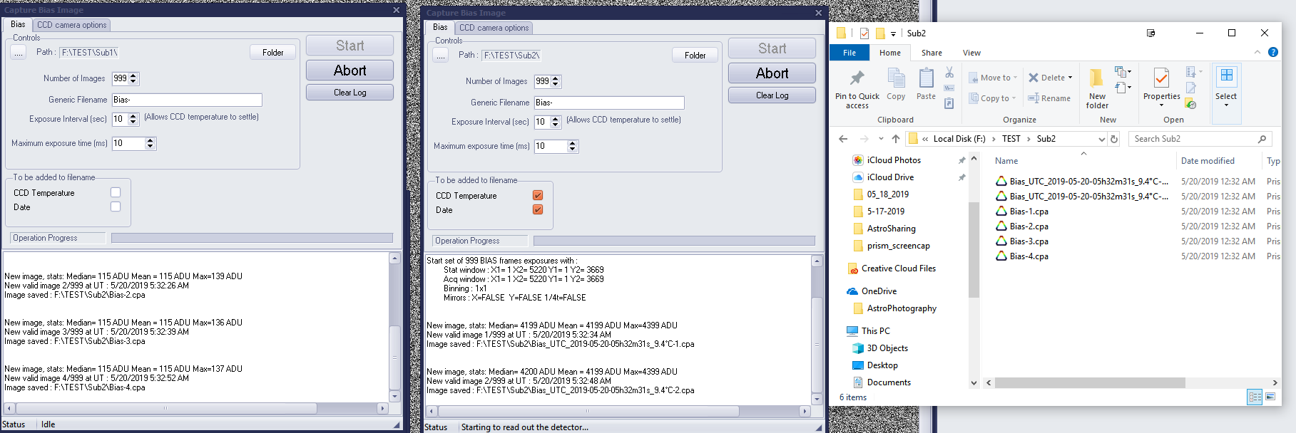

2) I have 3 cameras, ZWO 290Mono Mini, ZWO 1600mm-Cool Gen2, and Canon 70D. If you are building dark and bias library using "Capture Calabration Frames", Prism will let you run this multiple times, but it will start saving the files into the last folder you select and start. To say this another way, if you start one, then change the folder to put frames into a different folder, the first session will place image files into the 2nd folder once start is clicked. I assume this is a bug issue?

2) J'ai 3 appareils photo, ZWO 290Mono Mini, ZWO 1600mm-Cool Gen2 et Canon 70D. Si vous construisez une bibliothèque sombre et biaisée à l'aide de "Capture Calabration Frames", Prism vous permettra de l'exécuter plusieurs fois, mais il commencera à enregistrer les fichiers dans le dernier dossier que vous avez sélectionné et à démarrer. Pour le dire autrement, si vous en commencez un, puis modifiez le dossier pour placer les images dans un autre dossier, la première session placera les fichiers image dans le deuxième dossier une fois que l'utilisateur aura cliqué sur Démarrer. Je suppose que c'est un problème de bogue?

1. EOS 70D : ignore the message, all CANON cameras react differently.
2. What tool do you use ? The embedded Dark Bias recording panel ? There is a path that can be defined. Please share screen copies.
5. No there is no way. Why do you requesting this ?

2 - Please see screen picture. You can reproduce this using the simulator camera's one for Prism simulated camera, the other ASCOM simulated camera. I specified "Sub1" folder in first window, and "Sub2" folder in 2nd camera window. When you start both process, all files go into Sub2 folder.
