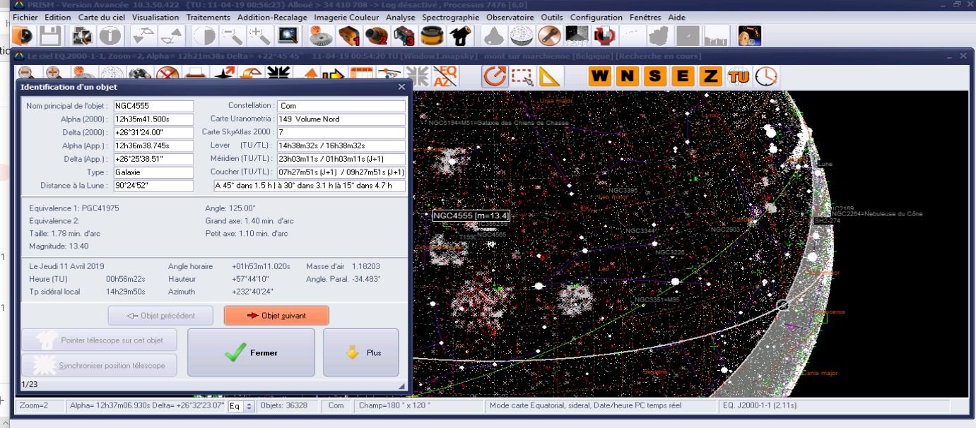

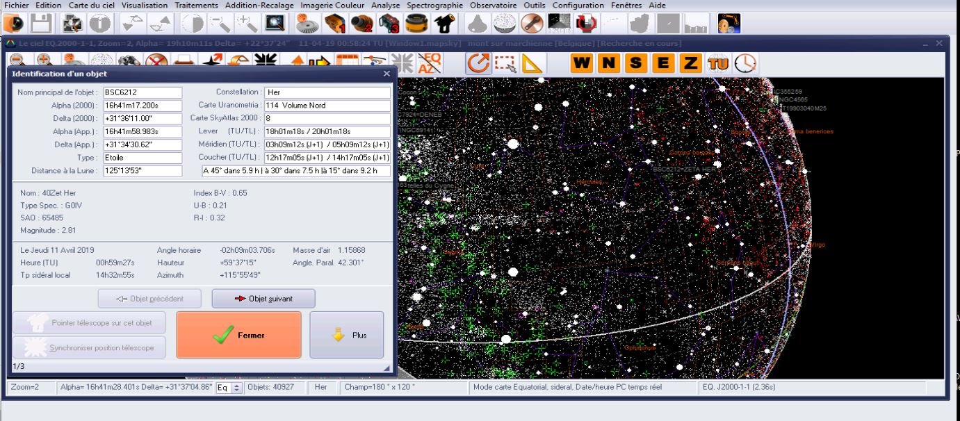

je vous joint la position dans PRISM de NGC 4565 à l'heure de la fin de la dernière image en B (voir attaché), et la position de l'objet BSC6212, direction EST , a 59 degré de hauteur (voir attaché)

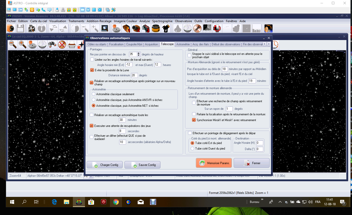

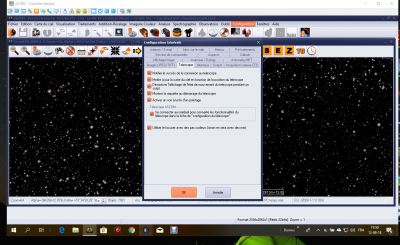

Pour les Paramètres, peux tu me dire il y en a tellement!!!! je te joins ceux-ci
Je le dis à nouveaux, ne pense que l'on ne trouveras pas la cause, j'utilise la fonction AUTO depuis deux ans, pas de soucis de ce genre. Il y avait deux objet NGC4565, en Lx10,Rx8,G x8, Bx8 pose de 300sec et BSC6212, 3 poses de 5 sec, filtre L.
Et l'objet BSC6212, a l'heure du log était: direction EST , a 59 degré de hauteur (voir attaché)

TU 2019-04-11 00h51m32.939s : Objet bsc6212 (Filtre=1) éliminé : trop bas !
veut dire que l'objet, à ce moment là, ne respecte pas une condition sur la hauteur minimale.
D'après ta configuration c'est 35° de hauteur minimale et d'après ton calcul l'objet devait être à 59° donc cela aurait du passer.
