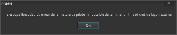

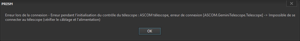

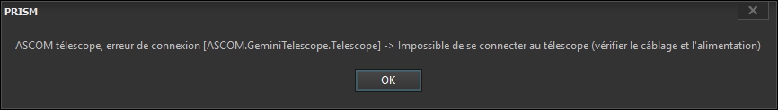

Systématiquement, depuis au moins cette version, j'ai un message d'erreur à la première connexion de mon matériel (observatoire) et après un démarrage de l'ordinateur portable.
J'acquitte les messages d'erreurs.
Lorsque je reconnecte mon observatoire, absolument tout le matériel monte correctement.
Les 3 fenêtres contenant les messages d'erreurs :
Err#1
Err#2
Err#3

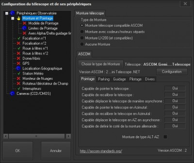

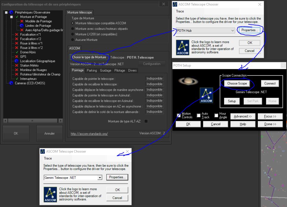

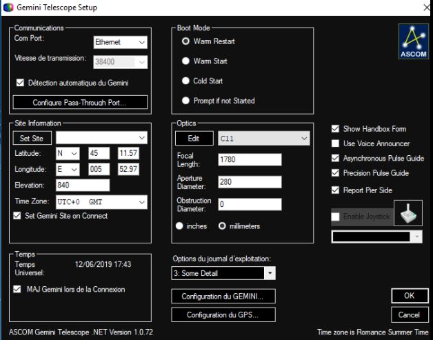

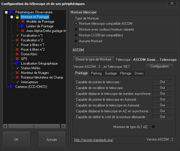

voici ce que j'ai fait pour faire marcher le Gemini.Net avec mon Gemini II :
1/ configuration telescope en cascade jusqu'à la configuration du POTH (le hub ASCOM pour télescope):
2/ on arrive à la fin à la confguration Gemini.Net:
A noter que l'astuce de passer par un hub n'est pas nouvelle. Pour le Gemini 1 je passais déjà via le Hub ASCOM (l'autre choix de hub dans la sélection de télescope ASCOM) et ça ne semble pas propre à PRISM et/ou Gemini car je fais la même chose pour la monture EQ6 et ASCOM/EQMOD: passer par le hub semble mieux marcher mais je ne sais pas vraiment pourquoi.
