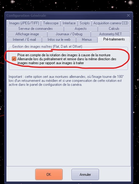

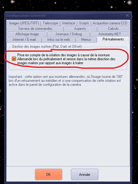

J'aimerai avoir plus de précision sur ce sujet, a savoir:
Et observation auto,
-Je fais des images sur une galaxie tube pointé direction EST (NGC4565), j'en ai pour la série LRVB pour +/- 4h00, il y aura donc un retournement de la monture pour une série d'images.
-je fait les flat/dark/bias et tenant compte des paramètres des images (temps pose, filtres etc), et je fais des masters que j'utilises dans la fonction prétraitement des images/calibrations.
j'aimerai avoir l'information que le logiciel traite automatiquement la calibration (retrait Dark/flat/bias) et tenant compte que les images faites APRES le retournement de la monture ont étés retournées de 180 degrés par PRISM avant l'enregistrement.
autrement dit que le traitement du DARK-Flat-Bias se fait automatiquement dans la bonne orientation pour toutes les images dans ce process de calibration. Que je n'ai pas à réorienter les images faite après le retournement. Merci de me le confirmer.

Re: pretraitement image/images calibration

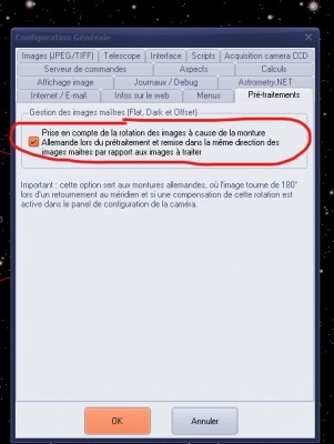

A condition que se soit valider ici:

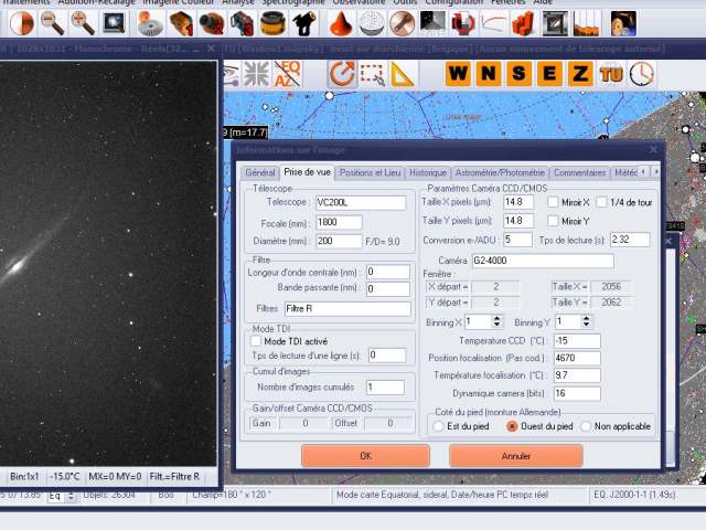

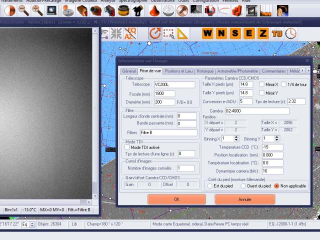

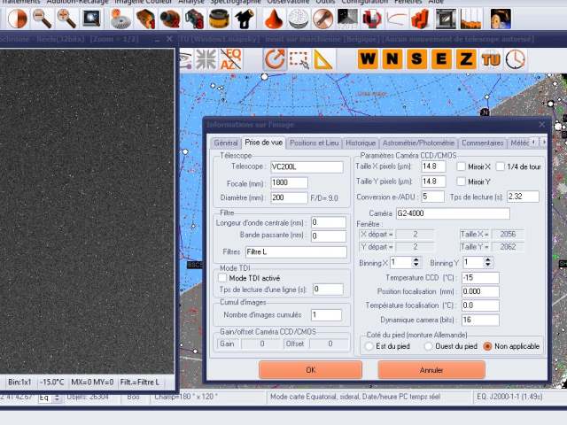

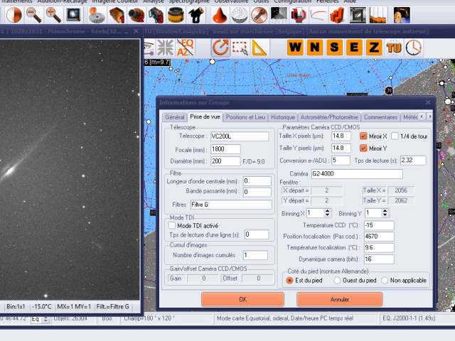

Bon, et si l'on regardais les images et infos que me donne PRISM, je suis simplement perturbé en les regardant, car elle m'indique des infos que je ne comprend pas, à savoir:
- en dessous de chaque image, je vois Bin:1x1? alors j'interprète qu'elle est en Bin 1, alors que je l'ai faite en B2 .
dans l'infos sur l'image à droite, je vois également Binning
=1 y=1
-Même infos pour toutes les images: Dark, Flat, et poses sur objet…
Et ensuite: dans le Dark,et Flat, coté pied monture indique: non applicable!
Alors que sur les images de l'objet, Filtre Rouge (au début jusqu'à la phase de retournement), l'infos est Ouest du pied (c'est normal).
Et après le retournement, filtre Green, l'infos est Est du pied (c'est normal)
Donc, au vues de ce que j'explique plus haut, j'aimerais savoir si c'est bien normal, car après traitement d'une image (bias, dark, flat) mon fond de ciel est plus mal qu'avant traitement.
Je ne peux que te remercier pour ta patience, mais je déplore de ne trouver aucune infos qui m'aide dans la documentation, même celle en anglais. Dans la doc en anglais j'ai juste trouvé que PRISM gère le retournement à la calibration. bien a toi, philippe

Sinon, pour les paramètres de position du Dark.Flat, Bias, la position "non applicable" est-ce normal? bien a toi, philippe
Je ne sais pas ce que tu veux dire par "Non Applicable"...
