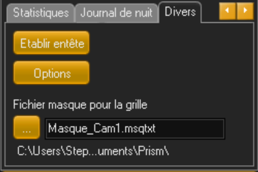

Pour rappel, il est déjà possible de définir un fichier par caméra utilisée : viewtopic.php?f=21&t=1535. Je conseille de sauver chacun de ces fichiers dans le répertoire Documents\Prism\. La définition du chemin de ce fichier se fournit depuis le panneau d’acquistion de la caméra concernée, onglet “Divers”.

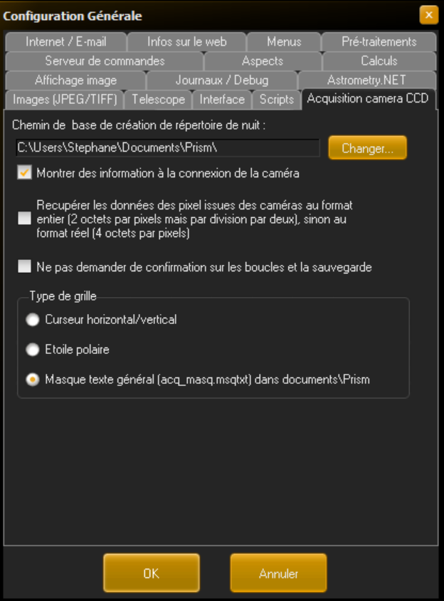

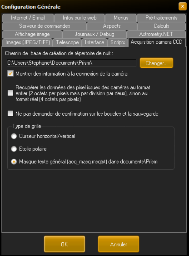

Pour faire apparaître le masque correspondant au fichier défini, aller dans la configuration générale de PRiSM, onglet “Acquisition camera CCD”. Choisir le dernier type de masque :

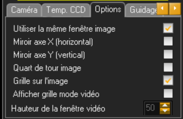

Et enfin, il est nécessaire de demander à ce qu'une grille sur l'image soit affichée :
Il va sans dire que tout ceci est retenu à la fermeture du logiciel et il sera donc nécessaire de ne le faire qu’une fois pour toute …

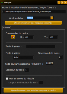

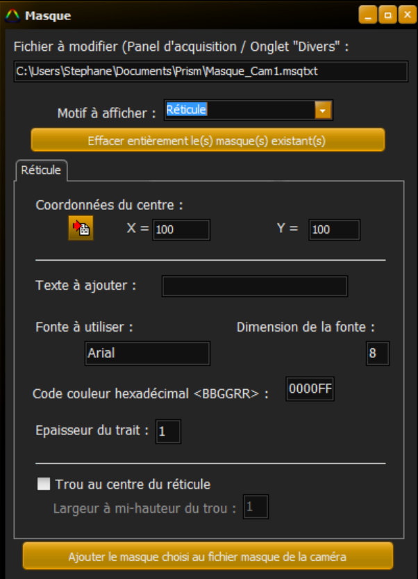

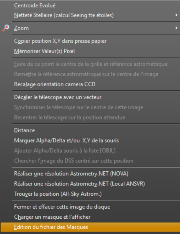

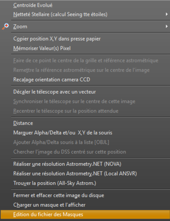

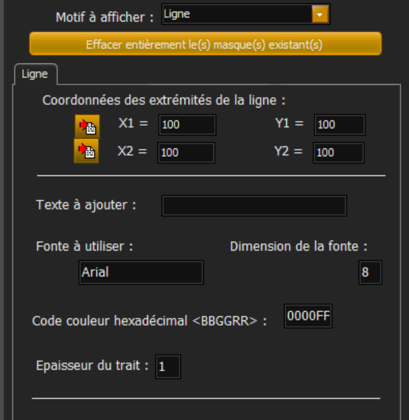

Une fois l’image acquise, aller dans le menu contextuel de l’image à “Edition des masques”.
La fenêtre suivante apparaît :
Les masques pouvant s’accumuler, le bouton “Effacer entièrement le(s) masque(s) existant(s)“ est là pour effacer le contenu intégral du fichier existant.

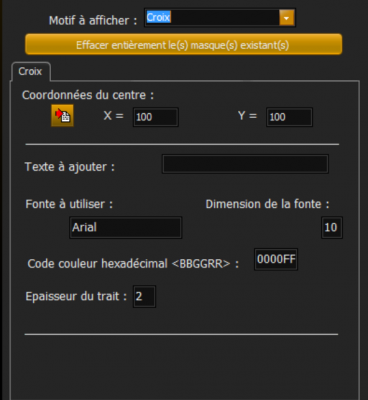

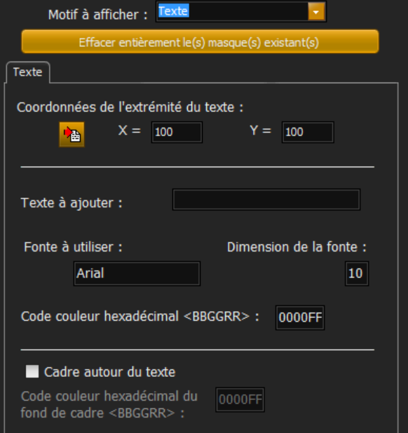

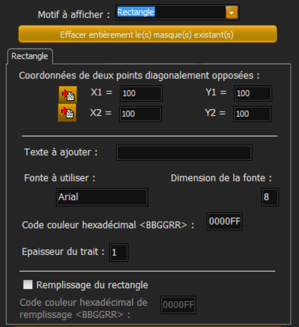

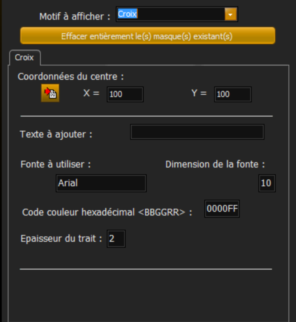

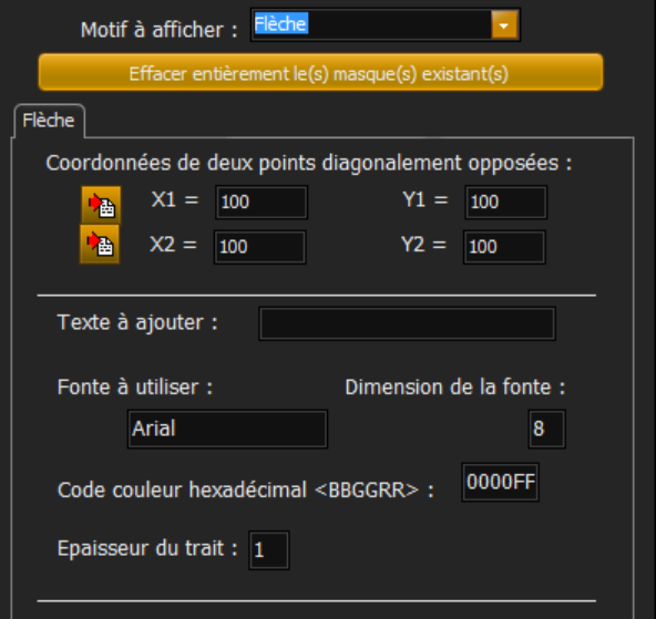

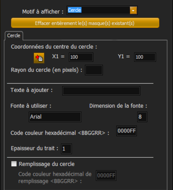

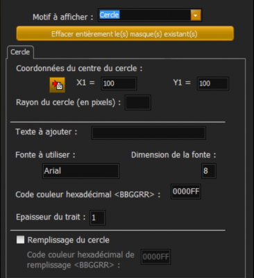

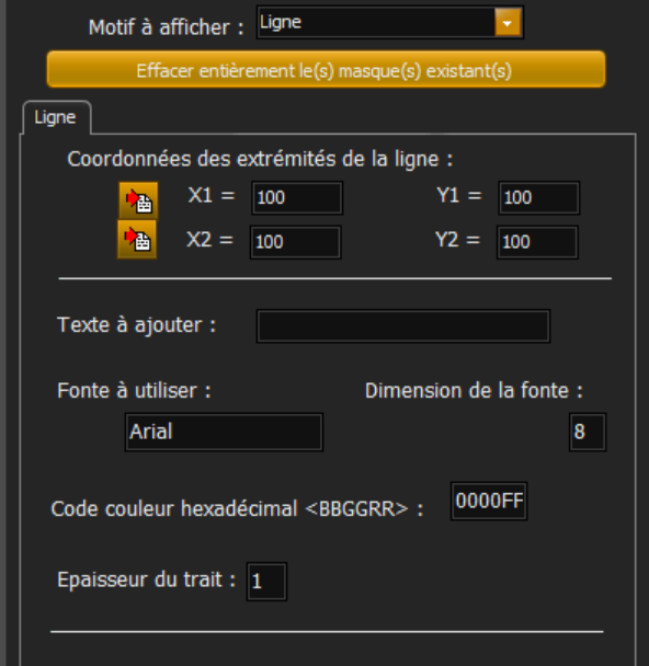

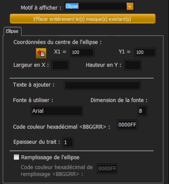

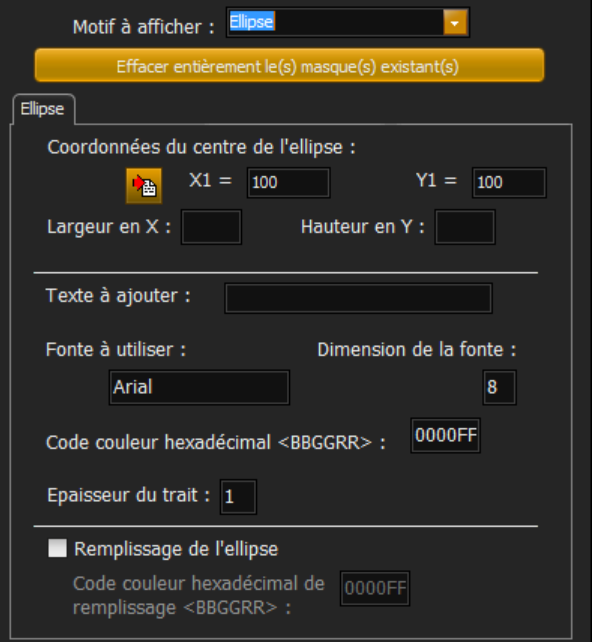

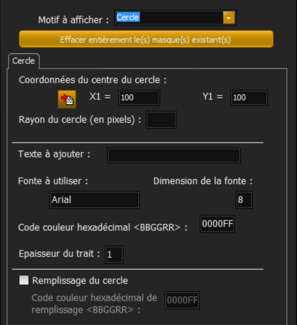

Choisir ensuite le type de masque entre croix, réticule (creux ou non), ligne, rectangle (plein ou non), flèche, cercle (plein ou non), ellipse (pleine ou non) ou simple texte. Je vous laisse découvrir par vous-même le contenu de chacun.
Prenons pour seul exemple le réticule :
  • On définit les cordonnées du centre du réticule. Soit manuellement (avec des valeurs entières) soit à l’aide du bouton “coller depuis le presse-papier” à gauche des coordonnées. PRiSM permet de coller des coordonnées dans le presse-papier depuis un simple centroïde sur une étoile de l’image encore présente à l’écran ou depuis le menu contextuel de l’image “copier X/Y dans le presse-papier”.
  • Compléter ensuite tous les paramètres en dessous nécessaire suivant ce que l’on veut faire apparaître.
  • A noter que pour le réticule, on peut définir un creux à la coordonnée centrale de façon à voir l’objet au centre du réticule ...
Pour finir, ne pas oublier de cliquer sur le bouton “compléter le fichier masque” et à la prochaine acquisition, l’affaire est dans le sac !
Les fichier MSQTXT ne sont que des fichiers texte qu’il est parfois plus simple d’aller modifier avec un éditeur de texte pour des modifications mineures que de tout redéfinir.
Pour les observateurs spectro je dirais que le réticule est bien adapté. Mais avec un trou de fibre, le cercle rempli ou non rempli est tout aussi bien adapté alors qu’avec une fente, le rectangle rempli ou non rempli est lui aussi bien adapté.
