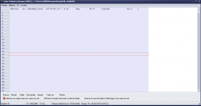

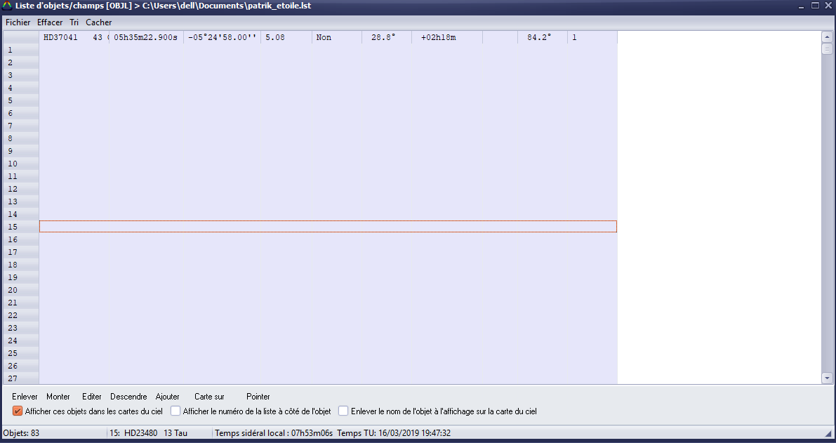

Je ne peux plus que charger que 25 objets. Au dela les objets n' apparaissent plus visiblement ; sur la ligne d' entete apparaisent les données d'une etoile .
en promenant la souris sur n'importe quelle ligne , au bas de l'ecran apparaissent les données de l'etoile qui est invisible dans le corps de la liste.
testé sur 2 ordi
version Prism 10 3 50 422 , w10
testé sur 2 ordi

ci joint une impression d´ècran.
Apres avoir fait cette impression je suis retourne sur une etoile pour constater que visualisation/contraste ne fonctionnait plus du tout,alors que cela fonctionnait une demi heure avant.
quelle betise fais je ?
merci
merci

Effectivement il y a un petit bug d'affichage de la liste on dirait.
Re: Liste des objets a observer
Ca me rappelle un soucis qu'a eu C.Rinner
On va regarder.

Je confirme, j'ai le même problème avec une liste de 84 objets. Prism n'affiche que le 27eme
une liste de 26 objets passe mais les n°s d'objet ne contiennent que le premier chiffre.
Y a t'il la possibilité de se faire/compiler un "catalogue d'objet" ? c'est une suggestion pour la V11!!
en compilant un CSV issue de simbad??
