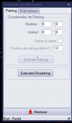

Voici ma fenêtre de paramétrage du Parking dans Prism :
Fenêtre paramétrage Parking PRISM

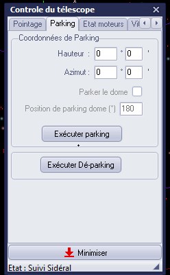

Voila l'état quand la monture est en suivi :

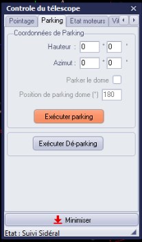

Lorsque je choisis de parker je clique donc comme ci-dessous :
J'ai alors le message suivant :
Suivi quelques secondes plus tard par le message final suivant :
Et dès lors impossible de récupérer la gestion de la monture, j'ai un message comme quoi le "THREAD" est déjà occupé et bien sûr la monture n'est pas parquée et continue à suivre.
