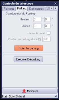

Je rencontre des problèmes pour parker ma monture avec Prism, ce télescope doit être prochainement installé en remote en Espagne.
J'utilise le GEMINI-2 de Losmandy et j'ai le driver ASCOM "Gemini Telescope .NET".
Lors de parking et déparking avec le driver directement, il n'y a pas de problème, mais dés lors que j'utilise Prism, j'ai plusieurs erreurs.
Voici ma fenêtre de paramétrage du Parking dans Prism :
Fenêtre paramétrage Parking PRISM

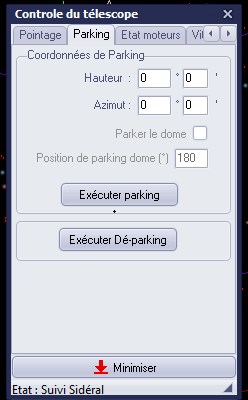

Voila l'état quand la monture est en suivi :
Lorsque je choisis de parker je clique donc comme ci-dessous :

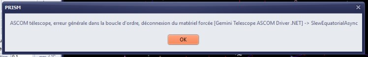

J'ai alors le message suivant :

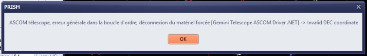

Suivi quelques secondes plus tard par le message final suivant :
Et dès lors impossible de récupérer la gestion de la monture, j'ai un message comme quoi le "THREAD" est déjà occupé et bien sûr la monture n'est pas parquée et continue à suivre.
Cette déconnexion intervient aussi avec des valeurs rentrées différentes dans les valeurs de parking.

Il faudrait que tu vérifies que tes paramètres Azimut 0° et Hauteur 0° passent bien avec la configuration du Gemini2, par rapport aux limites de pointage, surtout quelque chose lié à la hauteur minimale de pointage.

En fait quand je mets Hauteur 0 degrés, Prism me déconnecte de la monture et impossible de s’y reconnecter sauf à tuer le process dans le gestionnaire des tâches Windows et/ou à rebooter le PC !
Ces mêmes coordonnées de parking rentrées dans le driver ASCOM « Gemini Télescope .NET », ne provoquent aucun plantage quand je lance le parking, je pense que le problème vient donc de Prism.

Pour le parking auto sous Prism, avec une monture alt-az, cela fonctionne : 6h et 43° --> position de repos choisi.
Pour les montures équatoriales, il faut faire attention aux limites ! Celles rentrées dans le Gemini ET celles rentrées dans PRISM + carte du ciel (limite de pointage en dessous du quelle...).
A essayer : mettre votre monture dirigée vers la polaire.
Du coté de mon ami et du mien, à la fin d'une observation automatique, nous paramétrons nos montures maintenant : télescope à l'Est du pied, et tube vers le haut.
Deuxième possibilité, programmer Prism en obs auto pour qu'en fin de session, votre suivi s'arrête et parker votre monture via la raquette du Gemini ASCOM.
