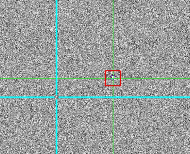

Il a été ajouté la possibilité de réaliser un réticule creux et bleu à une position donnée sur l'image d'autoguidage (en plus du réticule vert pour la position de référence de l'autoguidage et du rectangle rouge de la zone d'étude dans le cas d'une image d'autoguidage sur tout le capteur).

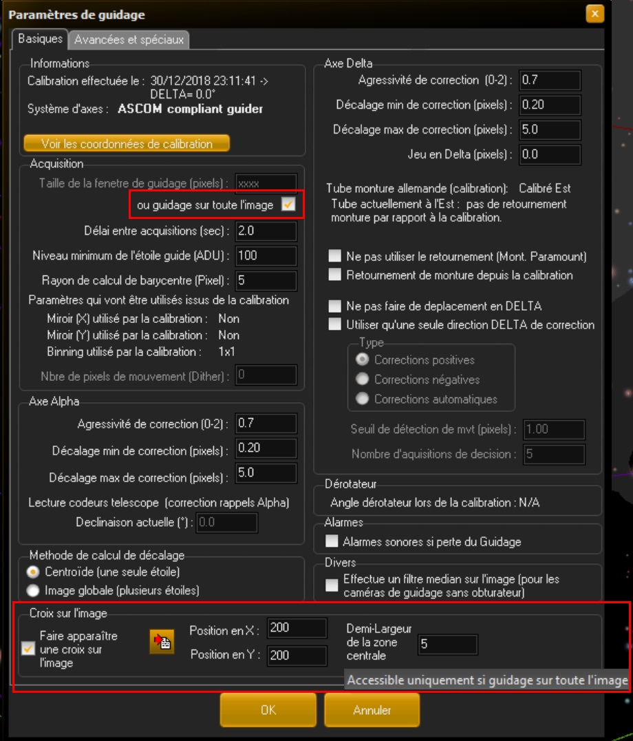

Cette nouvelle croix en dehors de la cible d'autoguidage ne sera donc accessible que pour un autoguidage sur toute l'image. la gestion d'une croix externe sur une image fenêtrée deviendrait trop casse tête pour l'utilisateur.
Les coordonnées (de type entier) du centre réticule ainsi que le rayon (de type entier) de la zone circulaire creuse sont définies à partir du bouton "Démarrer Guidage" et ne sont définissable que si le guidage sur toute l'image est demandé :
L'image de guidage ressemble à ceci :

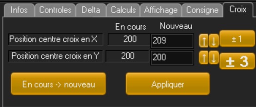

Le changement de position du centre réticule se réalise comme par exemple le changement de référence de guidage sur consigne : Aller dans l'onglet "Croix" en cliquant sur "Plus >>>" de la fenêtre de tracking. Pour un premier complément de valeurs de destination, cliquer sur "En cours -> nouveau" et ensuite joueur avec les boutons pour changer les valeurs. Il est aussi possible de rentrer directement les valeurs à la main dans les cases de destination :
