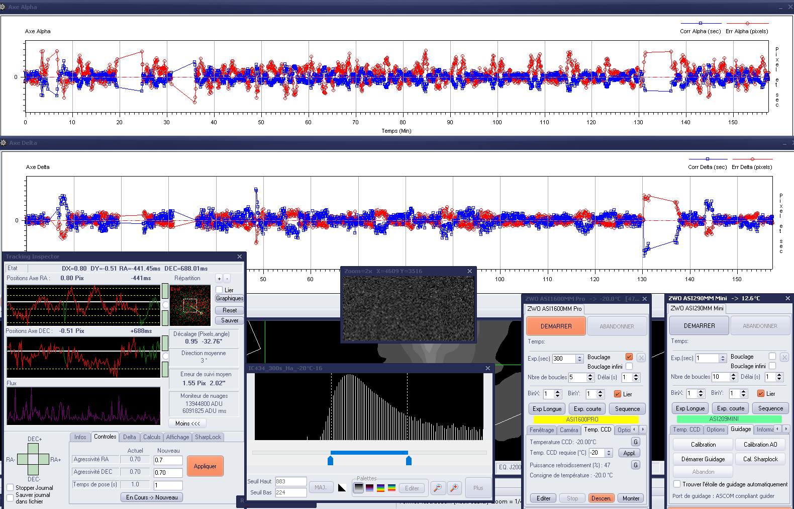

Je me bats quelque peu avec mon guidage, à savoir qu'il y à des sortes de "sauts", durant lesquels PRISM ne corrige pas le suivi.
Résultat, le graphique indique une courbe linéaire de plusieurs minutes, parfois quasi plate dans le meilleur des cas, mais pouvant s'écarter de plusieurs pixel dans la plupart des autres cas..
Le problème semble très aléatoire
Pas de vent
Seiing dans les 3" à 4"
FWHM qui varie de 1.8 à 2.4 :(
Milieu urbain 'mais pas hyper pollué
MES par PoleMaster (donc à priori bonne à très bonne je suppose)
Suivi par EQMOD
Alimentation sur secteur à la maison
La brut indique des élongation de 30 à 40, voire 50% des fois lorsque cela arrive. Curieusement, au visuel, les étoiles restent bien ronde..
Je joins une copie écran d'un suivi que j'avais fais il y à quelques jours. On y vois 3 "sauts", à 20mn, à 30mn et à 130mn
les deux premiers
Si quelqu'un à déjà vu ça? des idées ?
Je cherche du coté du panneau ASCOM, je modifie les gains et la vitesse de suivie, mais le suivie est pas trop mal en dehors des ces périodes, donc?...
Merci pour vos lumière

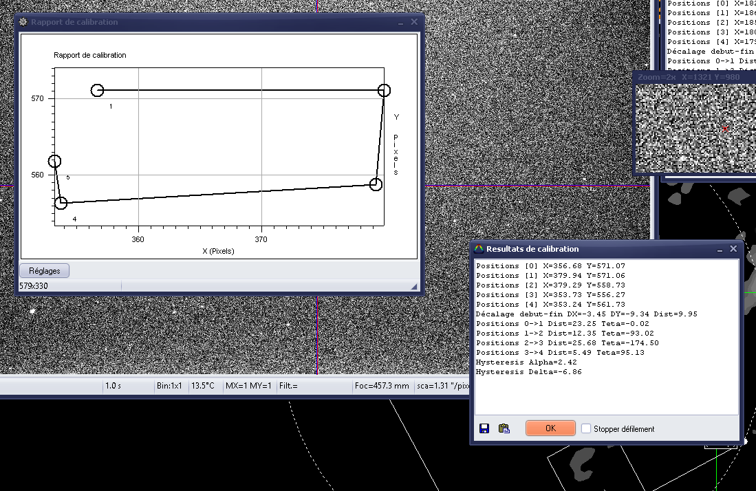

Alors je penche de plus en plus vers un problème mécanique de la monture:
J'essaie depuis plusieurs soirées (au hasard il fait beau!!) de faire une calibration afin de lancer l'autoguidage, et pas moyen de compléter le processus :
Je joins un des résultats en image. dans ce cas, c'est 30s en bin1. (j'ai essayé plusieurs variantes de temps et de bin.. toujours pareil)
Soit il ferme pas le rectangle, soit il fait carrément n'importe quoi (j'ai eus droit à une bonne partie d'un alphabet hiéroglyphe!!)
J'ai l'impression qu'un axe (le DEC peut être?) ne réagit pas correctement .
Pourtant lors des pointages, tout fonctionne correctement, la monture vas bien aux coordonnées demandées (Bon c'est une NEQ6, donc avec ses limites intrinsèques)

Augmenter le temps de calibration pour voir.

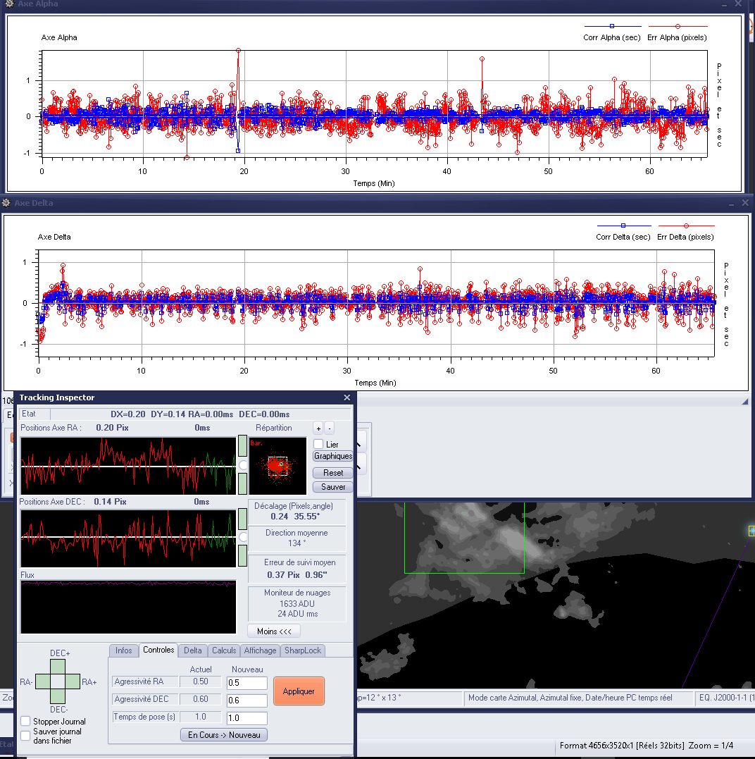

J'ai supprimé ce DD et refais un suivi hier soir.. plus de sauts :) (à confirmer toutefois encore)
J'arrive à ce genre de suivi (voir l'image jointe)
Ça parait cohérent avec ce qu'on peut attendre d'une NEQ6?

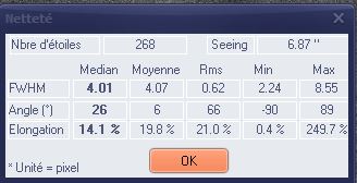

Du coup j'ai tenté une brut un peu plus sérieuse avec un échantillonnage de 1.72 (FSQ85 avec une ASI1600), les valeurs de netteté sont cohérente avec un tel setup?
Edit: Cyril, j'avais déjà augmenté à 45s pour le calibrage... Hier soir j'ai eus l'idée de faire choisir l'étoile en automatique avec 10s de mouvement, et miracle!! ça a marcher :!:
