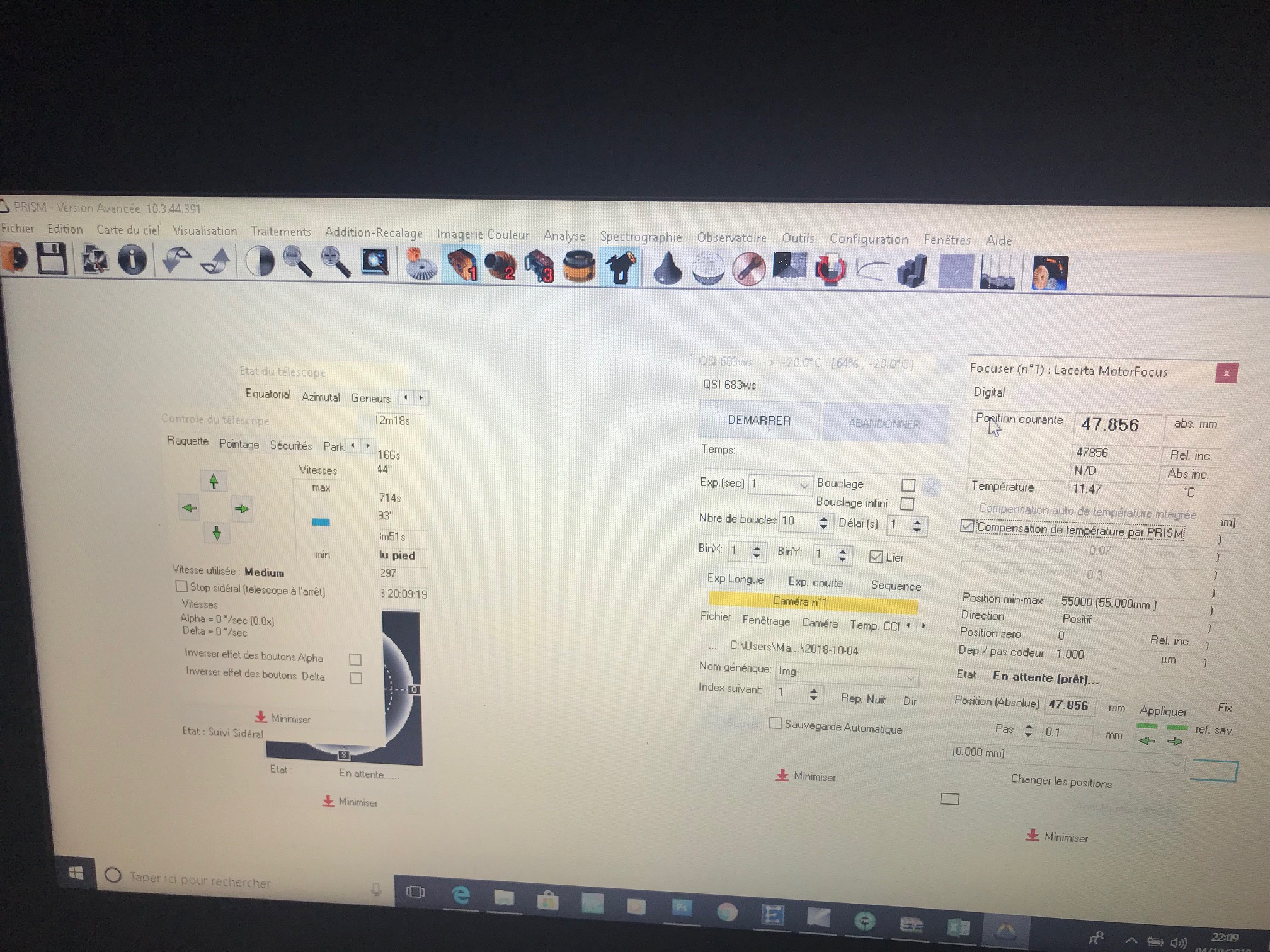

Je rencontre une difficulté pour utiliser la compensation température logicielle intégrée à Prism v10 :
Quand je paramètre Prism pour une correction de 70 microns par degré de température la correction se fait systématiquement dans le sens « out » alors que je souhaiterai qu’elle se Fasse dans le sens «in » du focuser. (Rentrer le focuser de 0,070mm quand la température descend d’un degré )
J’ai testé en mettant comme facteur de correction 0,07mm/c et en mettant -0,07mm/c et dans les 2 cas la correction appliquée est dans le sens « out »lorsque la température descend, ce qui empire la mise au point plutôt que l’ameliorer.
J’utilise le motorfocus lacerta en ascom.
J’espere Avoir été clair dans cette description et que vous aurez une solution svp?

Version et copies d'ecrans SVP.

Il s’agit de la version 10 avancée.
Voici une copie d’écran.
Je précise que la fonction de focalisation automatique fonctionne bien.

J’ai envoyé comme demandé copie d’écran et version

SVP ne pas faire des copies d'ecran avec un telephone, c'est dur a voir.
Y a des outils ->
soit celui de windows (snip) ou un simple appui sur la touche printscreen
ou encore mieux ca
