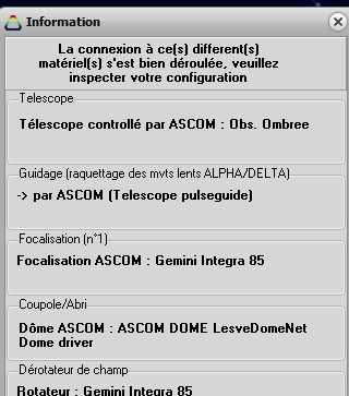

De ce que je vois, Prism se connecte bien au driver car il me dit que tout est bien connecté (dans la première fenêtre lors de la connexion au matériel). Mais lorsque je demande à Prism de faire tourner la coupole, il ne se passe rien. Apparemment la carte de contrôle du dome ne reçois pas l'information ( les leds indiquant le passage d'un ordre ne s'allument pas) et Prism affiche en bas de la fenêtre de contrôle du dome "en rotation..." Mais forcément vu que le dome ne pivote pas, je peux attendre longtemps pour atteindre la position demandée.

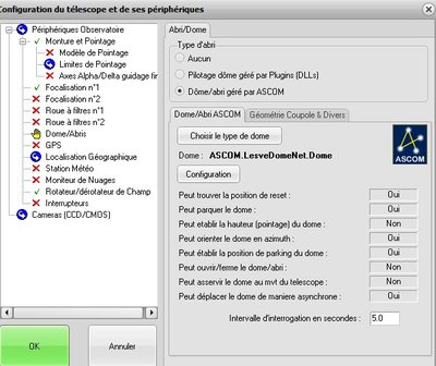

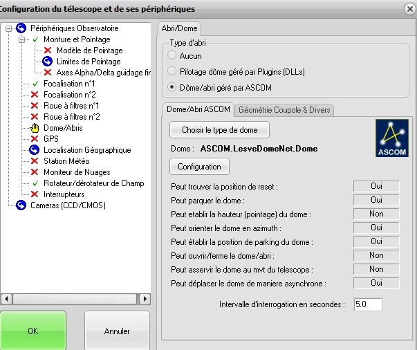

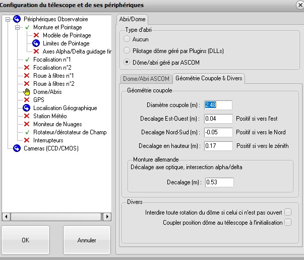

Ci joint quelques copies d'écran de la configuration avec le driver Lesvedome.net si vous y voyez quelque chose. ?

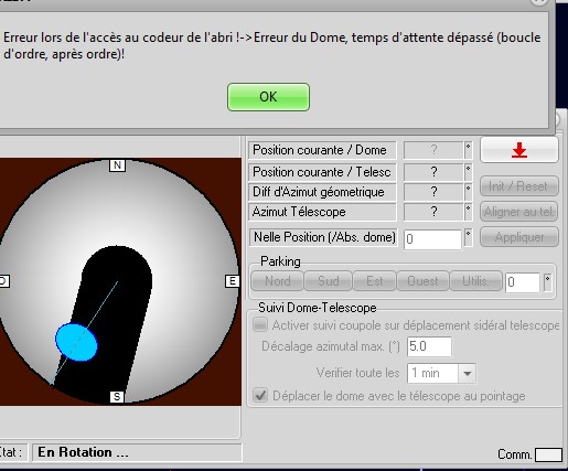

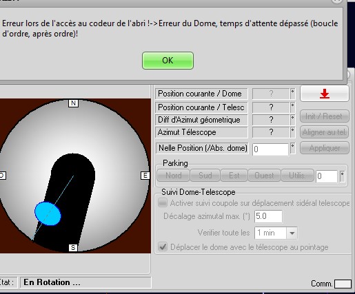

L'image gestion fichier coupole Prism montre le panneau de Prism pour la gestion de coupole ( he oui, c'est bien fait ;) ) avec en bas à gauche "en rotation..." sans que l'ordre n'arrive à la carte de contrôle du dôme alors que la case en bas à droite clignote bein en rouge indiquant la communication . Puis le message d'erreur en copie d’écran arrive, ce qui semble d’ailleurs normal vu que le dôme ne se synchronise pas

Dans la configuration du dome dans Prism j'ai coché la case coupler position dôme au télescope à l'initialisation.
Pour le reste des paramètres, ce sont ceux des copies d'écran ci dessus
