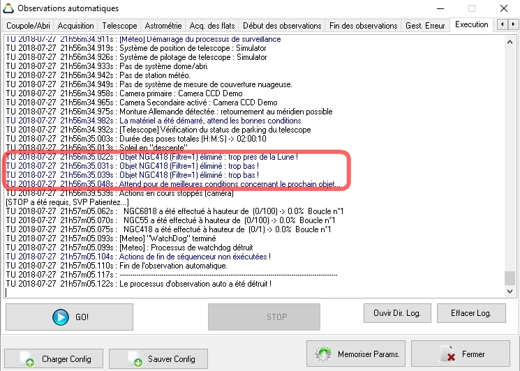

En mode observation automatique, dans le LOG de l’exécution, l'affichage des objets éliminés est incorrecte.

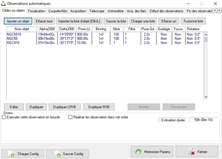

Depuis très longtemps je me suis aperçu que dans l’onglet « Exécution » le LOG n’était pas renseigné convenablement pour les objets éliminés en attente de meilleures conditions. Ainsi dans le LOG ci-dessous on obtient 3 fois le même nom d’objet alors que dans l’onglet cible il a été défini 3 noms d’objets différents.
Par défaut, il me semble que PRISM pointe les cibles dans l’ordre de l’heure du lever des cibles. Comme le premier objet est trop près de la Lune PRISM passera à l’objet suivant par ordre de temps de lever soit NGC418, mais il l’affiche 3 fois alors que, à mon avis, on aurait du avoir :
TU 2018-07-27 21h56m35.022s : Objet NGC6818 (Filtre=1) éliminé : trop pres de la Lune !
TU 2018-07-27 21h56m35.031s : Objet NGC55 (Filtre=1) éliminé : trop bas !
TU 2018-07-27 21h56m35.039s : Objet NGC418 (Filtre=1) éliminé : trop bas !
Au lieu de
TU 2018-07-27 21h56m35.022s : Objet NGC418 (Filtre=1) éliminé : trop pres de la Lune !
TU 2018-07-27 21h56m35.031s : Objet NGC418 (Filtre=1) éliminé : trop bas !
Ce bug n’est pas bloquant. C’est juste un problème d’affichage que je signale et qui m’a un peu perturbé.
