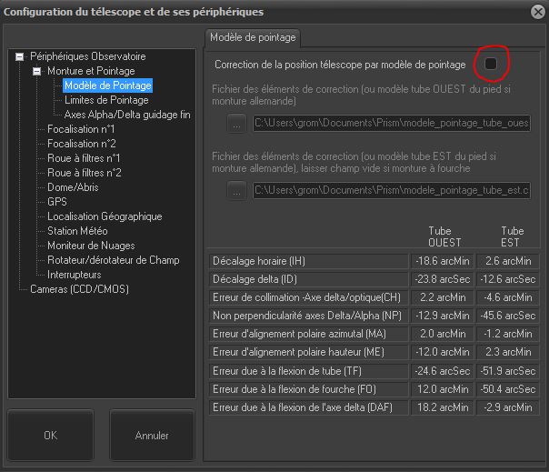

J'ai fait un modèle de pointage en 2 parties (Est et Ouest) et j'ai ajouté les 2 fichiers dans le menu de configuration du matériel -> monture.
Ça marche super bien et j'ai toujours l'objet dans le champ du CCD à chaque goto, même lors d'un retournement :)
Mon souci c'est qu'a chaque séance d'observation (à chaque fois que je lance Prism), il faut que je retourne dans le menu de configuration du matériel et que je re-coche la case pour prendre en compte le modèle de pointage. Elle ne reste pas coché après fermeture / réouverture de Prism.
Y'a-t-il quelque chose de particulier à faire pour que cette case reste cochée et que je n'ai qu'a connecter le télescope à l'ouverture de prism sans repasser a chaque fois par le menu de configuration pour la re-cocher ?
Ça m'arrive régulièrement d'oublier de la cocher a l'ouverture de prism et je m'en rend compte rapidement car le pointage est dans les choux... Donc je dois déconnecter le télescope, aller dans la configuration du matériel, cocher la case pour prendre en compte le modèle de pointage, puis reconnecter le télescope.

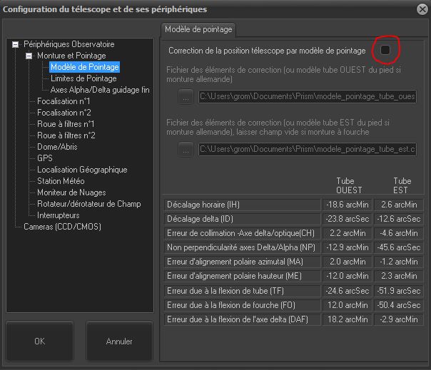

Apparemment personne n'a déjà rencontré le problème ?
Ou si vous utilisez le modele de pointage, la re-cochez vous à chaque fois aussi ?
Il s'agit de cette case :
Bruno

J'ai exactement le même souci avec MCMT32! Tout s'enregistre sauf cette case à cocher.
Messages : 4608
Re: Modèle de pointage à re-cocher systematiquement
Pb resolu 10.3.47
Désolé
