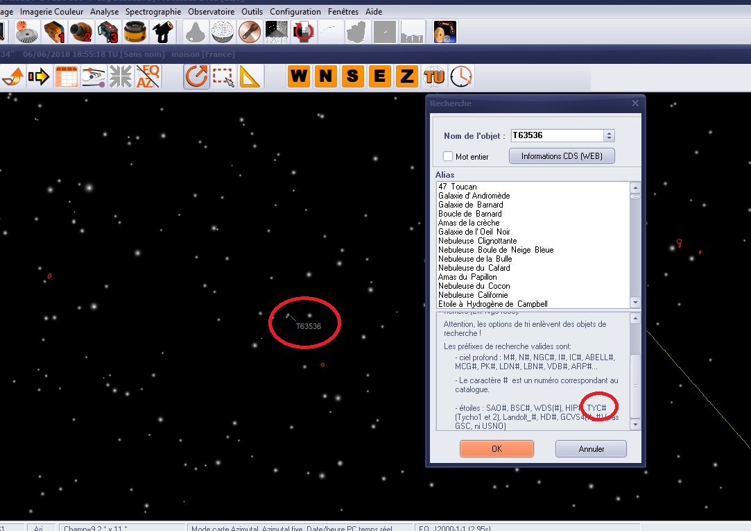

eh bien prenez cet exemple la:
catalogues UCAC4 chargé et coché dans carte du ciel
catalogue tyc1 et 2 coché dans carte du ciel.
et etoile apparente sur la carte du ciel
==> je dois trouver l’étoile suivante: TYC 0635-00036-1
(donnée issues de la base de donnée Planoccult.et typologie standard connue pour des etoiles tyc)
sur l'aide de la recherche prism il est noter que la recherche doit s'effectuer avec l’écriture suivante TYC# comme le montre la première image
hors, cela ne marche pas, la seule recherche fructueuse sur le catalogue TYC a été: T63536

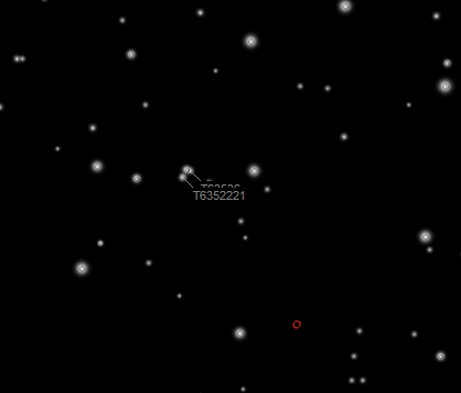

autre problème:
pour son étoile voisine, il faut saisir 2 chiffres de plus pour la trouver: T6352221 7digits, alors qu'il en fallait 5 pour la précédente....
que faut il faire pour passer de l’écriture classique TYC ####-#####-# a celle reconnue par prism a savoir T##### ou T####### ???
(au début je pensait qu'il suffisait d'enlever tous les 0 et le dernier indice, mais pour la seconde étoile, il faut enlever tous les 0 mais laisser l'indice !)
du coups, quasiment mission impossible de trouver ....
y a t'il moyen de faire mieux ?

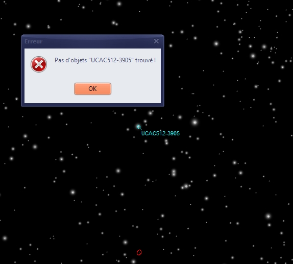

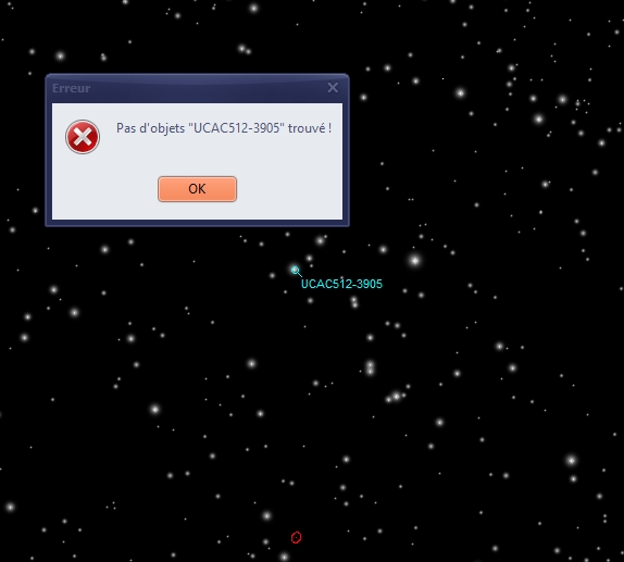

autre problème avec le catalogue UCAC4
j'aimerais trouver une etoile du catalogue UCAC4.
UCAC 512-3905
l’étoile est dans le champs, pointé par la lijste OBJL pourtant impossible de la trouver avec l'outil de recherche.
ça serait pourtant sacrement utile pour tout ceux qui travaillent avec des etoiles de ce catalogue pour avoir des données
merci de votre aide.
autre problème:
UCAC 512-3905
