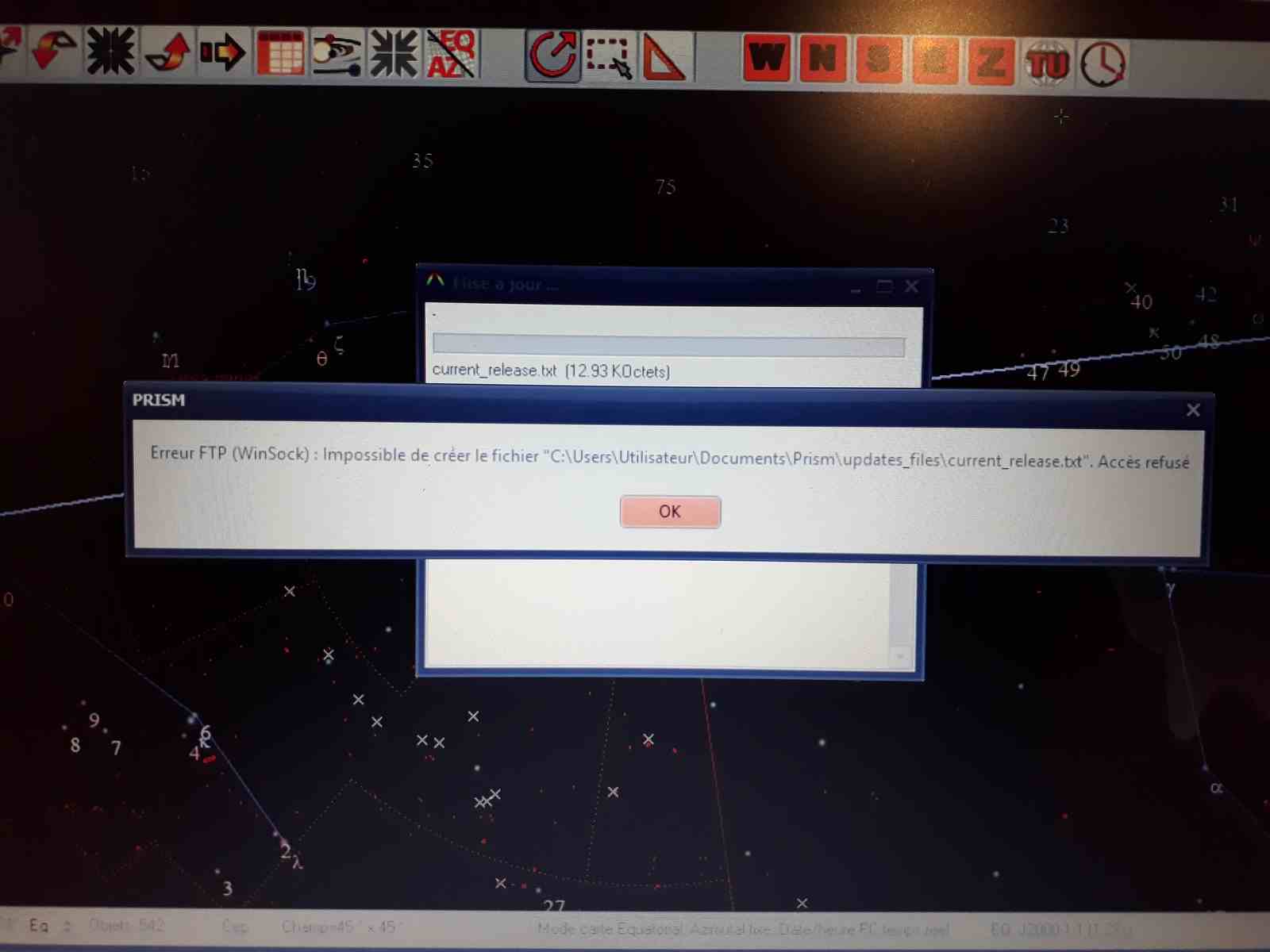

J'ai ensuite essayé la même maj sur un PC W10: impossible de faire la maj. Il y a un message d'erreur dès le début:
erreur FTP (Winsock): Impossible de crér le fhicer "c:\Users\\user\documents\prism\updates_files\update.exe". Accès refusé.

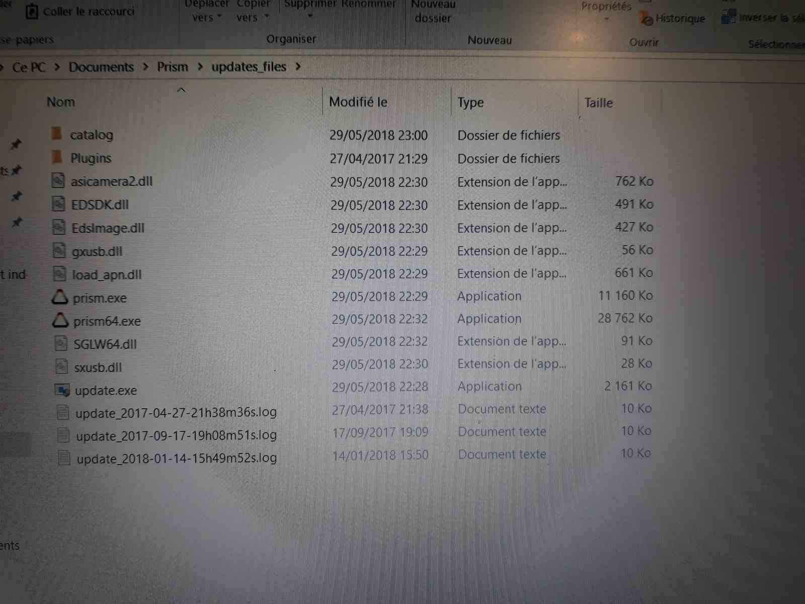

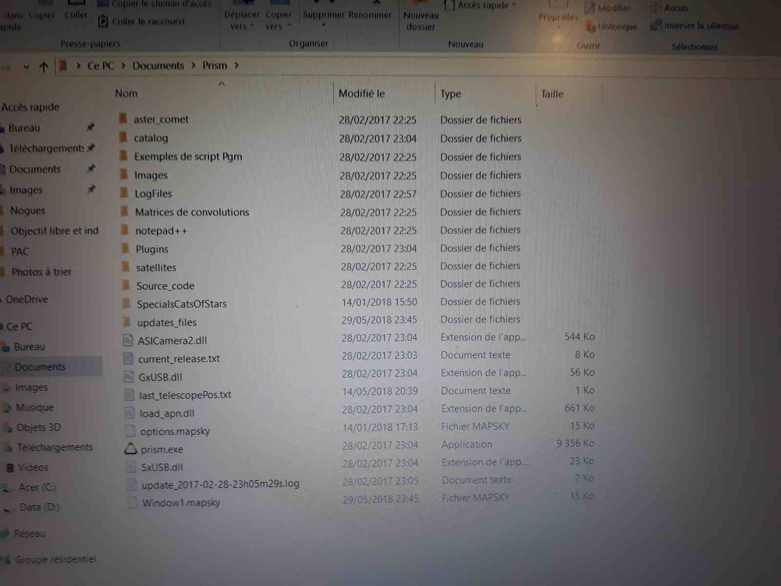

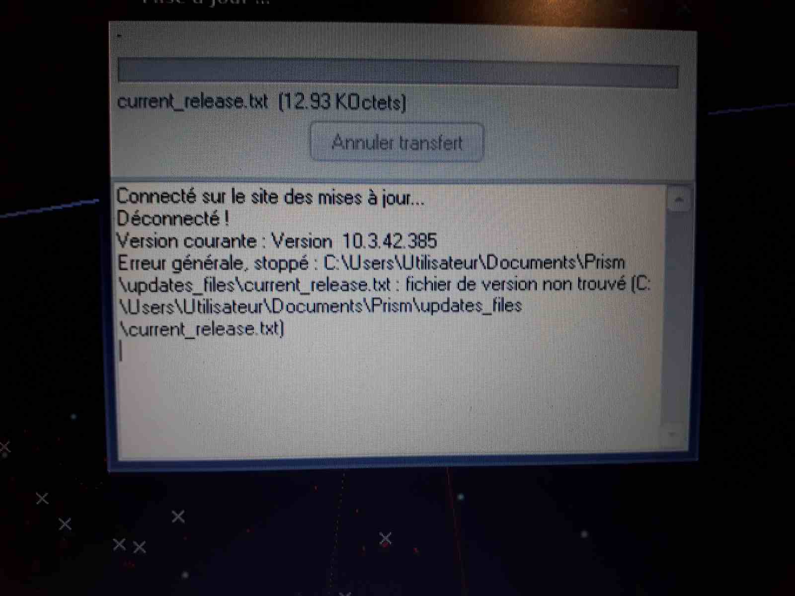

Les fichiers étaient infecté par "atc4.detection" ce qui semble être un faux positif. Je les ai restauré et le logiciel Prism 10 fonctionne. Sauf que la mise à jour ne s'est pas faite. J'ai l'impression que lors de la restauration des fichiers ne seraient pas bien à leur place. Voici qq captures d'écran pour comprendre Ce fichier .txt n'apparaît pas sous "updates_files" en effet. Par contre il apparaît sur sous le répertoire supérieur ! Cela bloque ma mise à jour. Et je ne peux déplacer ce fichier. Je ne suis pas un grand connaisseur en informatique. Pouvez vous m'aider

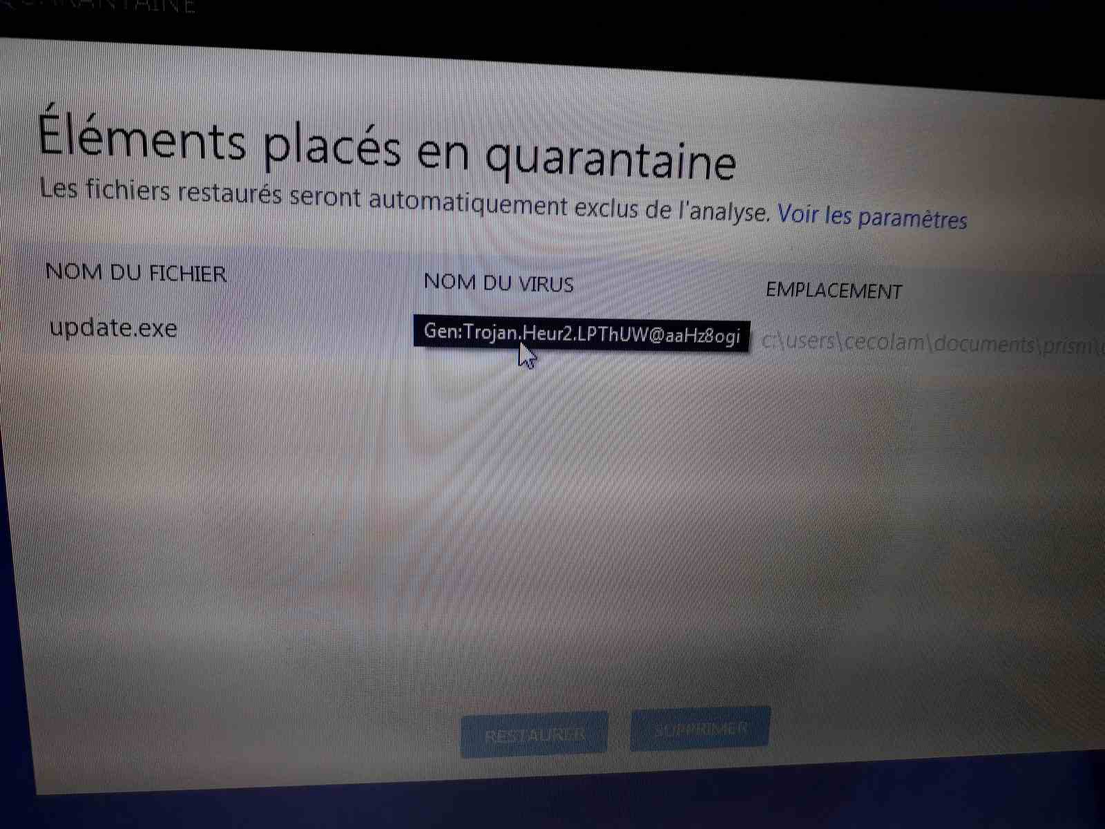

Autre remarque. Le fichier Update.exe avait été mis en quarantaine comme le montre l'image suivante.
De plus ce sont sous les deux versions windows que cela est arrivé
Est ce là aussi un faux positif ? J'avais plus de doutes ? Merci pour votre aide.
En ce qui me concerne c'est Bit Defender 2018 sous Windows 10 qui a mis en quarantaine les fichiers .exe et .dll lors du chargement de la mise à jour 10.3.46
Ce qui ne m'est pas arrivé avec Bit Defender 2018 sous Windows 7....
