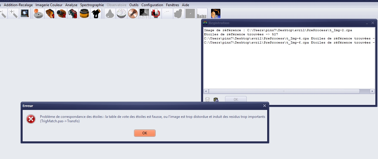

j'ai un problème assez Fréquent avec mes images et l'utilisation de PRiSM.
j'image avec un EOS1200D et un tube 800/200 sur monture EQ6.
avant le début du traitement je fait une analyse qualité des images stellaires et supprime toutes les images ou PRISM me ramenne des erreurs N/D (je ne sait d’ailleurs pas pourquoi et c'est pénible )
quand je fait tout un process de prétraitement, prism fini par me sortir une image finale, mais celle ci n'est pas satisfaisante, l'alignement des images ne semble pas ok et j'ai soit des petits filés, soit des doublons d’étoiles.
quand j'essaie de de faire un alignement et registration pour le faire en manuel, j'obtiens se message suivant sur certaines images:
"probleme de correspondance des etoiles: la table de vote des étoiles et fausse, ou l'image est trop distordue et induis des résidus trop importants (trigmatch.pas transfo) "
quand je ne met pas ces images dans la liste des images a aligner cela fonctionne, jusqu'a ce qu'il tombe sur une autre...
mais cela est du coups super long car je ne sait pas a l'avance quelles images dysfonctionnent ni pourquoi.
et je suis obliger de relancer les calcul a chaque fois avec de images en moins...
qui peut m'aider?
merci d'avance

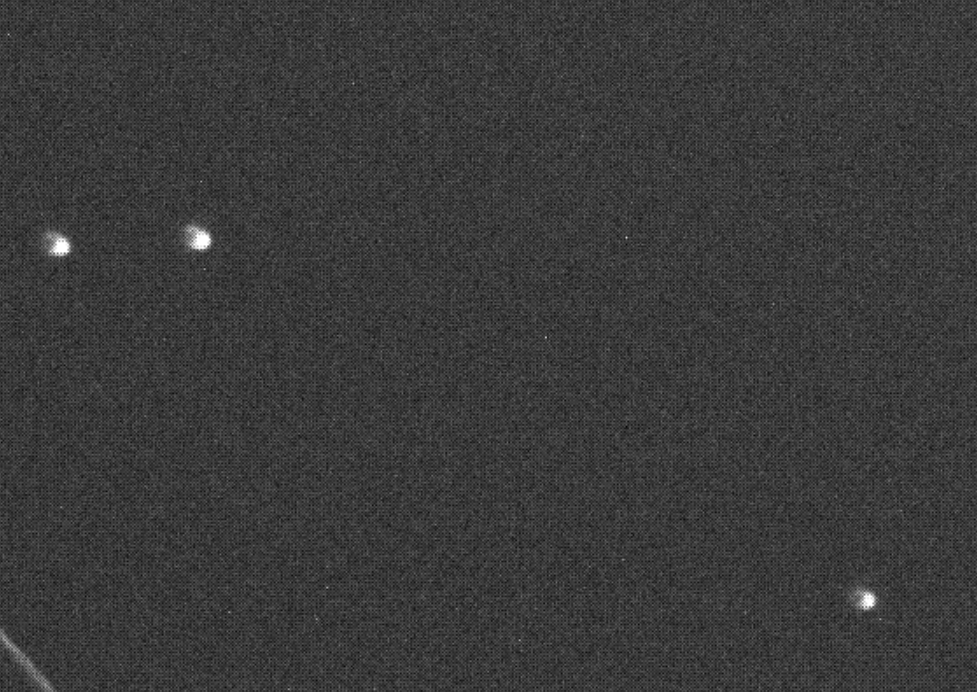

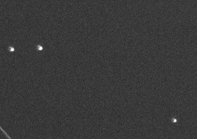

- Messages : 4607
Re: probleme avec alignement d'etoiles
Si vous voulez faire de la photometrie avec un APN, il faut absolument binner 2x2 ou 4x4, ou alors faire une extraction de la couche de filtre R,V ou B, mais JAMAIS les trois ensemble en bin 1x1
La matrice de Bayer de l'APN detruit la photometrie en bin 1x1
Si vous voulez faire de la belle image, la y a du travail, au niveau optique (collimation ou tilt de l'image) c'est pas bon ...
J'en veux pour preuve l'image ci dessous, améliorez vos réglages optiques (la forme de l'etoile n'est pas uniforme dans le champ) Prism peut avoir du soucis si la forme de l'etoile varie dans le champs, comme c'est le cas avec vos images
Mettez en partage public votre image avec un lien ici, et vous aurez le meme commentaire de qq personnes.

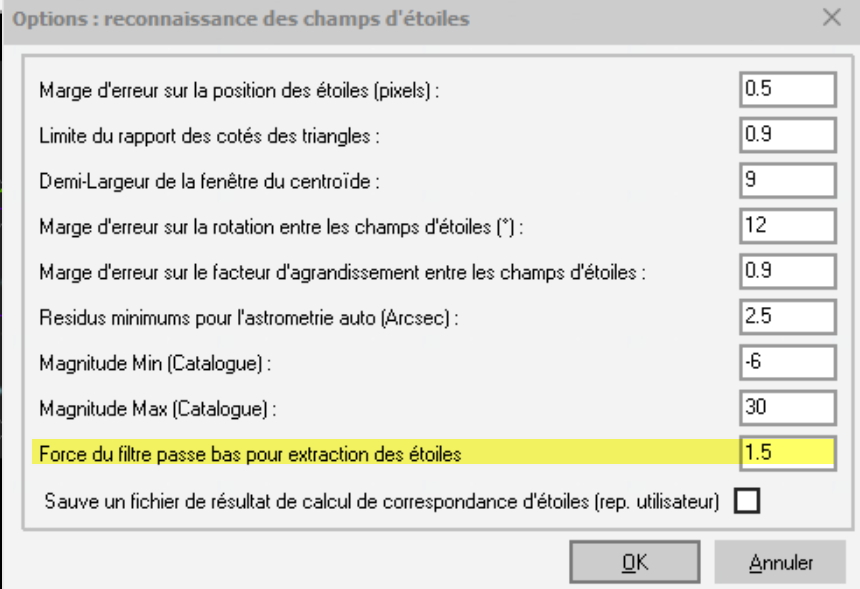

Une solution, pour vous serait d'augmenter la valeur 1.5 a 2 ou plus ci dessous dans le menu configuration/astrometrie/reconnaissance des etoiles.
Cdt,

- Messages : 127
super merci beaucoup pour votre réponse.
je me suis rendu compte du problème de la forme des Etoiles qui n'est pas uniforme sur l'image Lors de cette cession.
je n'avais pas cela avant et soupçonne un problème mécanique suite a un choc sur le télescope.(peut etre le PO ?)
je ne pensait pas que cela pouvait perturber l'alignement, mais c'est logique.
merci de votre aide.
je vais regarder tout ça a tete reposée.
