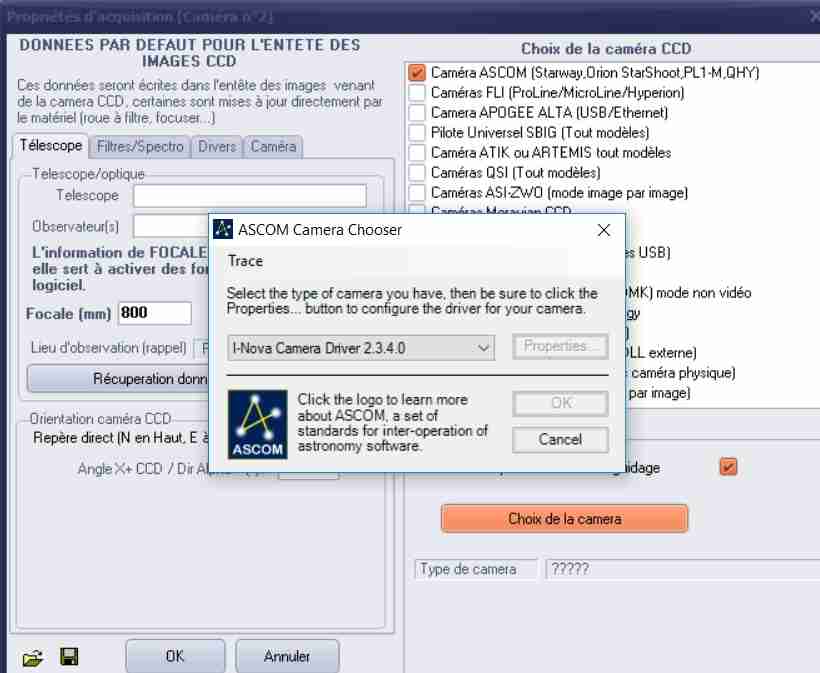

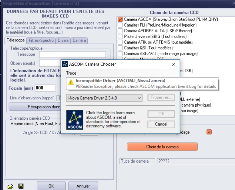

Pour le monsieur, pas de soucis de Driver, mais plus un problème chez Prism...Bref j'ai téléchargé le dernier driver sous ascom de leur site
I nova Caméra Driver 2.3.4.0 sur ces conseils
Mais voici le nouveau message d'erreur lié à ce driver : lien "message.jpg" Que pouvez vous m'en dire Cyril ?

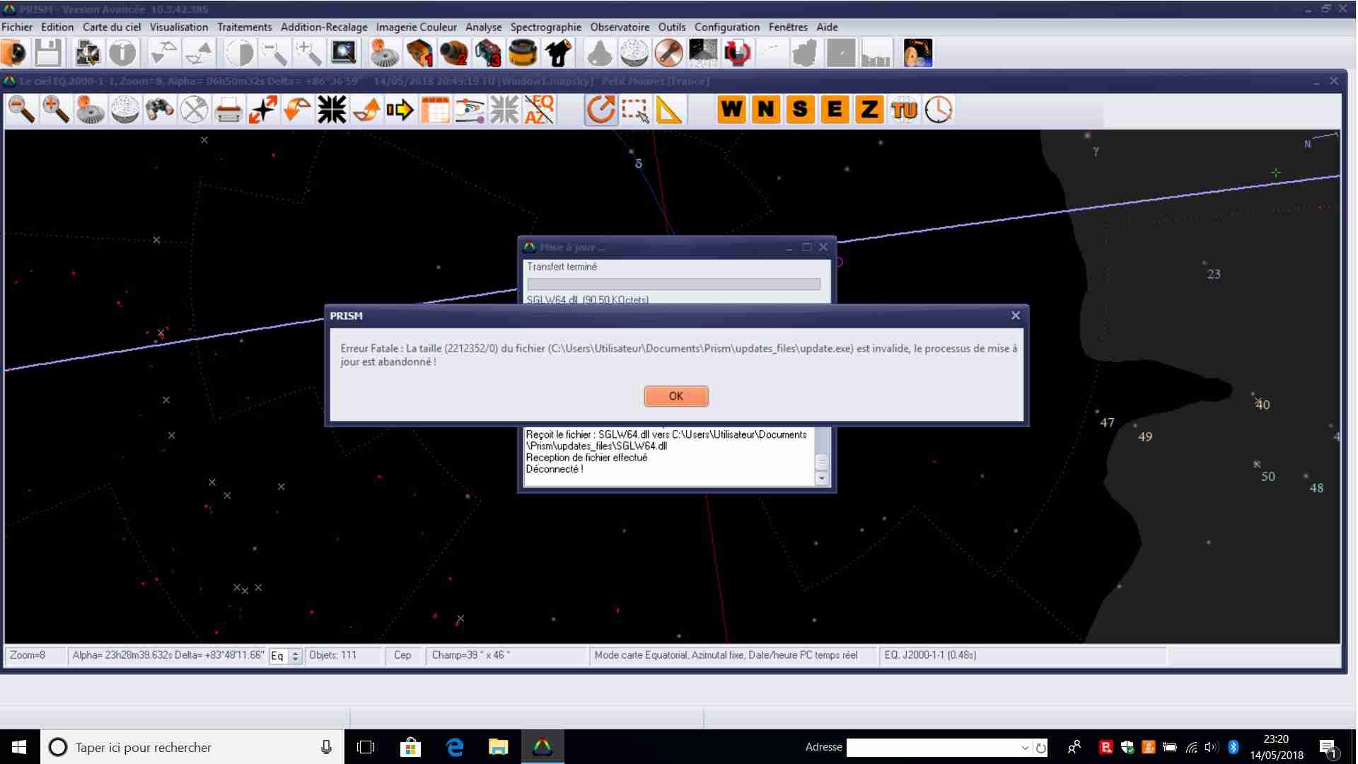

Autre souci qui n'a rien à voir avec le précédent
Lors de la dernière mise à jour pour Prism 10.3.46.401, un message d'erreur apparaît à la fin et interrompt cette mise à jour !
Lien "erreur MAJ.jpg"
Merci pour vos réponses

Oups le message d'erreur lié au driver 2.3.4.0 est celui-ci

Bonjour Cédric,
J'ai une ancienne caméra i-Nova et les nouveaux drivers ne supportent plus celle-ci, j'avais eu le patron de M42Optic et il m'avais confirmé cela idem pour PLXCapture.
J'ai trouver dans mes archives un driver qui fonctionne.
En rentrant ce soir je pourrai te le mettre en téléchargement.
Regarde sur le CD qui était avec ta caméra dans le dossier /PLcCapture , tu auras des exécutables INovaASCOMSetup et INovaASCOMSetup-un-numéro-de-version (chez moi INovaASCOMSetup-2.3.27) j'i un plus ancien
Amicalement.
Armel
Amicalement.
Armel
