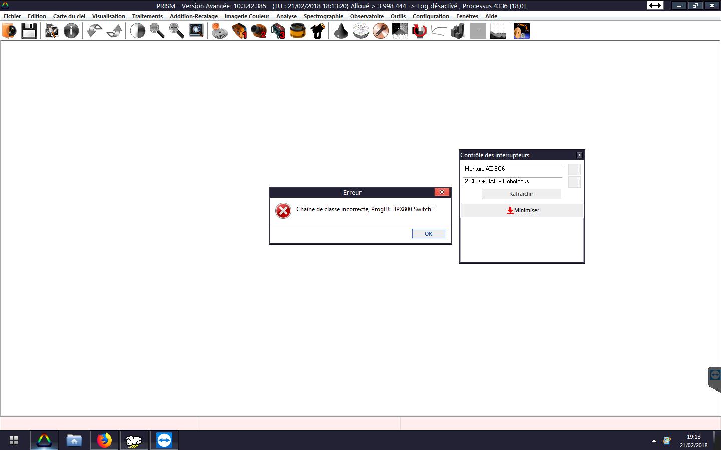

Une petite régression a été introduite à partir de la v10.3.42.385 concernant la gestion des interrupteurs via le driver ASCOM IPX800 Switch V1.1.0 ( https://www.elendil.software/fr/logicie ... witch.html ).
Lorsqu'on active le contrôle des interrupteurs un message d'erreur apparaît et le contrôleur se met en erreur (voir fichiers joint).
Tout fonctionne parfaitement en v10.3.39 et versions antérieures.
Merci d'avance pour la correction.
Romain
A l'ouverture :

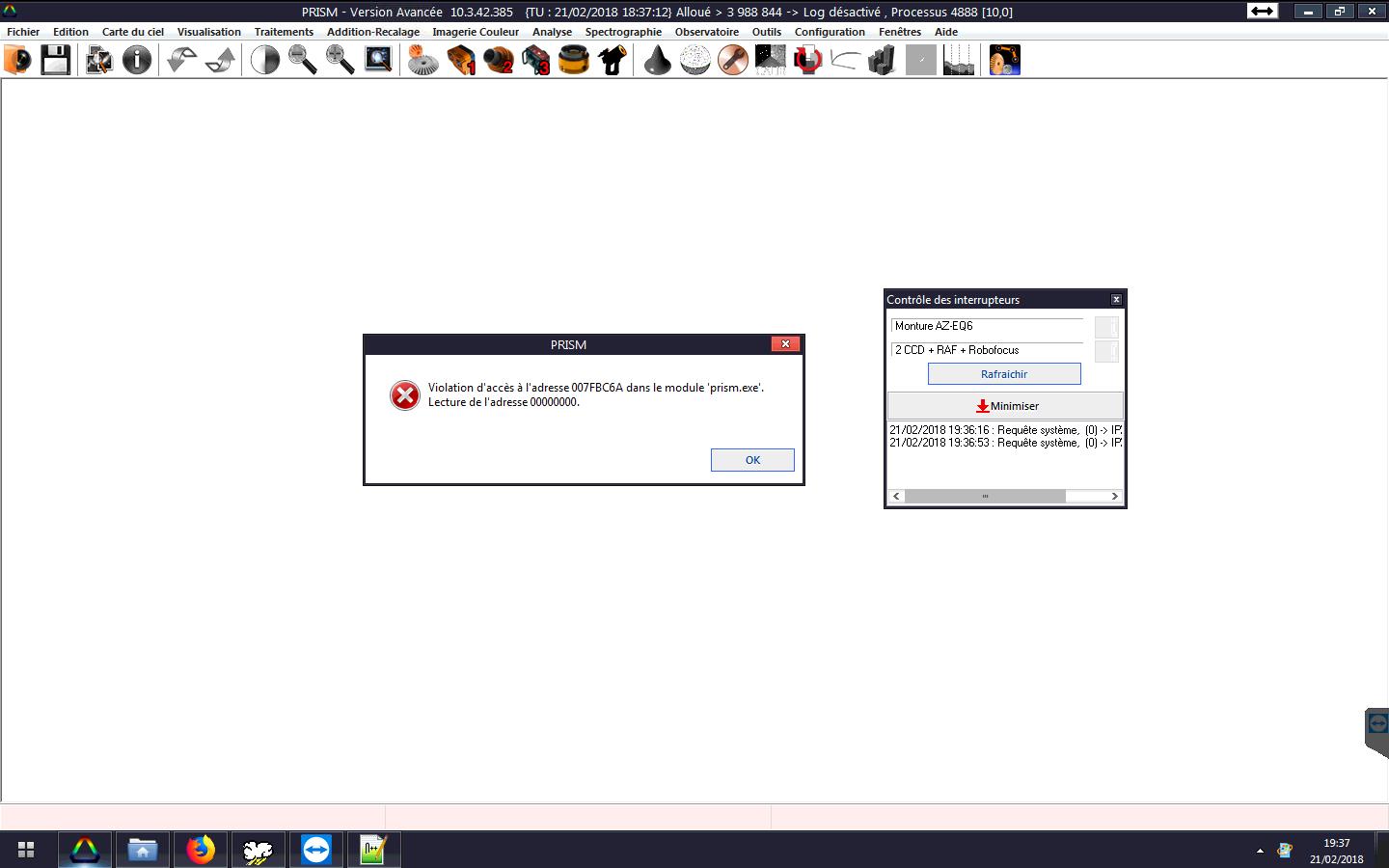

Après acquittement de l'erreur et clic sur bouton Rafraichir :
