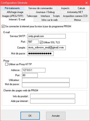

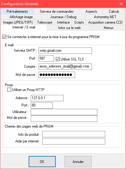

Je suis d'abord passé par Configuration / Configuration générale de Prism :

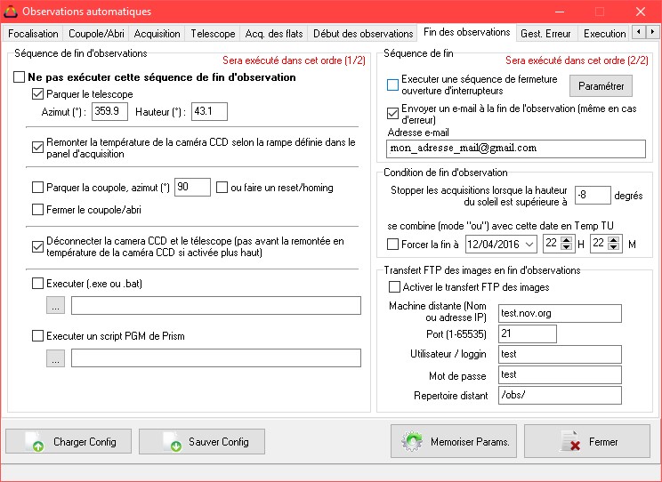

Puis dans Observations automatiques / Fin des observations :

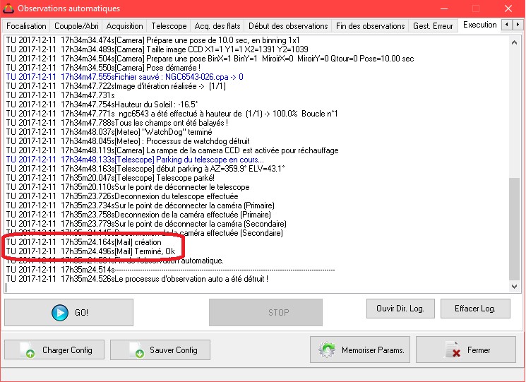

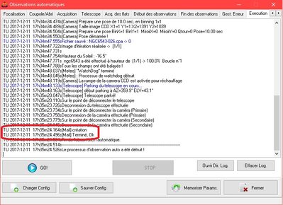

Pourtant, le log ne contient pas d'erreur :
J'ai testé différents paramètres comme différents comptes (Gmail, Free), différents ports, différentes adresses mail (Gmail, Free) et dans différents combinaisons. J'ai vérifié le dossier SPAM / JUNK, mais rien.
