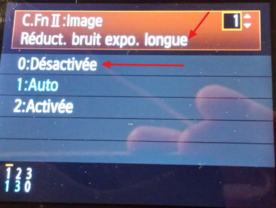

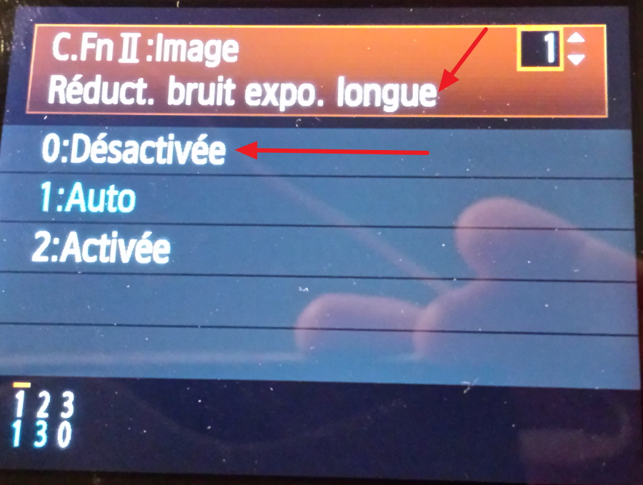

L'usage d'un APN est bien bien plus compliqué qu'une camera CCD ou CMOS ... et je vais le prouver. Le 7D que j'ai recu, avait ces options actives, et elles sont TRES néfastes. le logiciel embarqué dans ces jouets et tres complexe et tres riche (trop meme !)
Il faut absolument desactiver toutes les options qui suppriment le bruit, sinon
- le pretraitement est impossible
- une fois une pose de 40 s faite, (shutter qui tombe) l'image arrive sur le PC apres une minute a cause de traitements effectués en interne par l'APN...
Bref de nos jours, a part pour faire des photos large champs de paysages de nuit, un APN n'est plus justifié pour d el'astro. Pour moins cher, on a une vraie camera CCD refroidie avec un chip en APS-C comme une ZWO ASI 1600....monochrome en plus ! Et pas des options vicieuses et bien cachées comme celle la.
Et c'etait LE PROBLEME du premier POST de ce fil ... voila les symptomes ->
et la tout marche tres bien ... donc VERIFIER LES OPTIONS qui sont contre l'astro-photo.Je lance une pose correctement...mais elle ne s'achève jamais...même si l'on tante de forcer pour l'abandon: plusieurs fenêtres s'affiche successivement:
