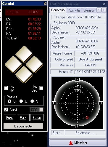

J'essaye de comprendre les différences dans les données affichées d'une part par Prism et d'autre part par le driver Ascom de la monture (G11 et Gemini2).
J'essaye de comprendre la différence entre le RA/DEC apparent de Prism et ce qui est affiché par le driver Ascom.
Prism:
RA: 00h07m23.838s
DEC: +01°39'23.39''
Gemini (je suppose que c'est l'apparent aussi):
RA: 00:07:22
DEC: (+)01:38:29
Est-ce que le RA/DEC apparent de Prism intègre la réfraction ou pas ?
Après, un autre truc que je n'explique pas, c'est la différence au niveau de l'angle horaire.
Prism affiche ici +01h39m08s
Ascom affiche (HA) 01:38:11
Qu'est-ce qui pourrait induire ce décalage ?
La réfraction, ça rentre en compte aussi dans l'angle horaire ?
Messages : 4608
Re: Question sur Etat du Télescope
En fait c'est le driver ASCOm qui defini en quel systeme de coordonnee il travaille et si la refraction est gérée.
Y a qu'en regardant dans le log qu'on peut voir ca.
