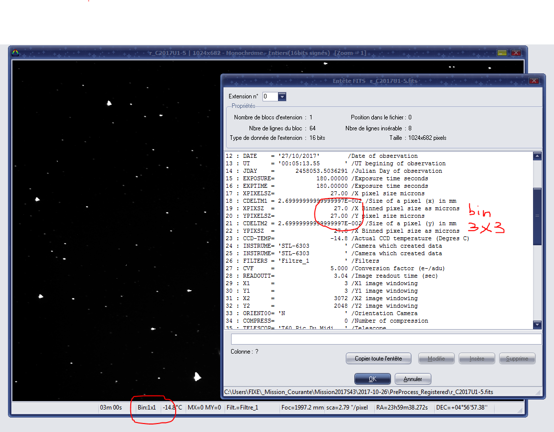

Affichage binning lors de l'affichage d'une image
Jean-paul GODARD
- Messages : 106
en version 10.3.35.... Toutes les images fits apparaissent comme si en 1x1.
Jean-Paul GODARD
- Messages : 4631
Re: Affichage binning lors de l'affichage d'une image
Je ne comprends pas ce que tu veux dire... copie ecran STP.
Jean-paul GODARD
- Messages : 106
copie d'cran annotée
Jean-Paul GODARD
- Messages : 4631
Ah la ca va mieux ...
Oui, ca c'est normal, le FITS ne gere pas le binning en termes de nbre de binning ... ce n'est pas géré par la plupart des logiciels, il n'y a aucun mot clef pour cela, alors que la taille pixel y a de smits clefs a peu pres standardisés.
Si je met 9 et bin3x3, la taille pixel sera vue comme 9 microns par les autre logiciels et rien ne marchera.... donc, j'ai préféré mettre 27 et forcer a bin1x1
Y a pas d'autres solution .. sinon utiliser le CPA qui le gere tres bien.
