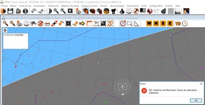

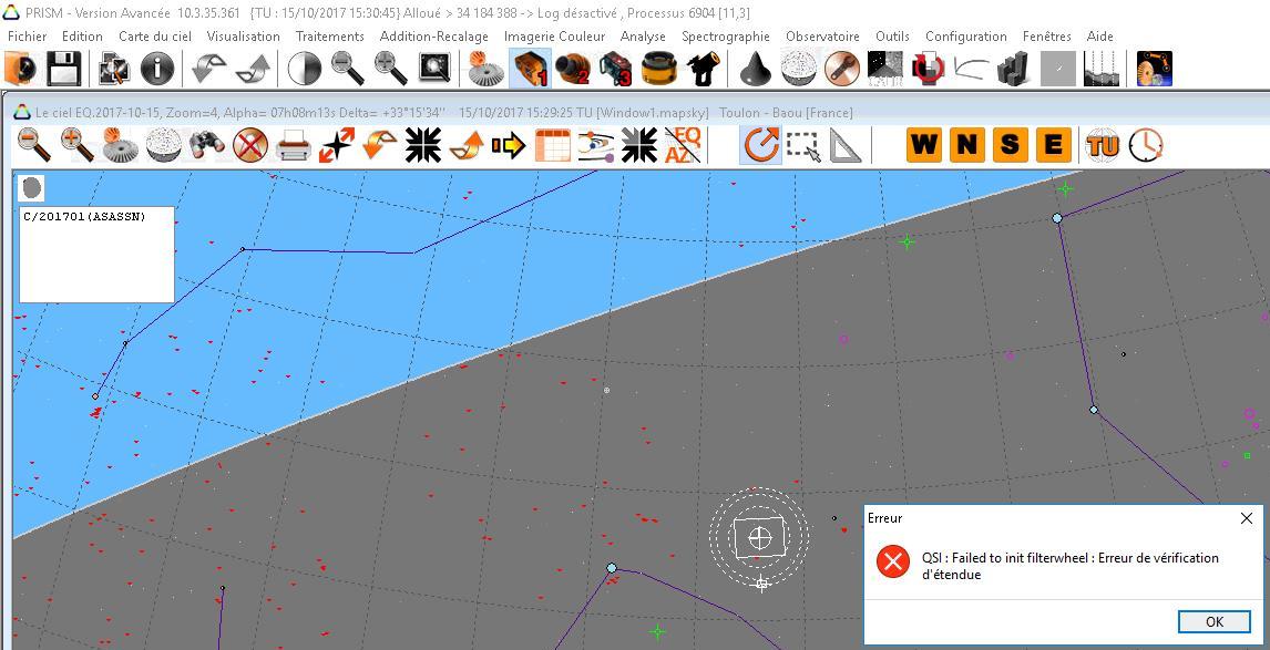

Je viens d’installer la version PRISM 10.3.35 et dès le démarrage il s’affiche une boîte de dialogue indiquant : « QSI : Failed to init filterwheel : Erreur de vérification d’étendue ».
Boîte de dialogue
Boîte de dialogue

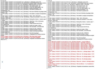

J’ai alors activé le journal interne et comparé les différences des logs au démarrage par rapport à la version PRISM 10.3.34.
La nouvelle version rajoute les lignes de « FilterWheell object created » et « Init Camera completed » mais n’affiche pas les lignes « Amount of filters = 5 »…
Ce problème ne serait-il pas lié à la modification suivante de la v10.3.35 indiquée dans le fichier current_release.txt ?
« - Sort du panneau d'acquisition CCD et uniformise toutes les fenêtres de controle de roue à filtre des caméras qui peuvent les integrer : QSI, Moravian, SBIG et ATIK. »
