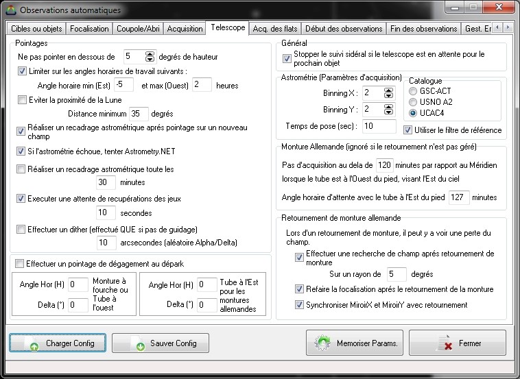

Voici la configuration de l'obs auto:
On notera qu'on limite l'angle horaire à +2h après le méridien.
Et on notera que le retournement au méridien de la monture se fait également à +2h (120 minutes).
Pourtant il a quand même dépassé cet angle horaire et fait le retournement:

Ce n'est pas cohérent.
La prochaine fois je mettrais 121mn pour le retournement de la monture, peut-être que cela réglera le problème.

Par rapport à la configuration ci-dessus, on a:
Limiter sur les angles horaire de travail: -5h / +2h
Et pour le retournement:
121mn / 127mm
