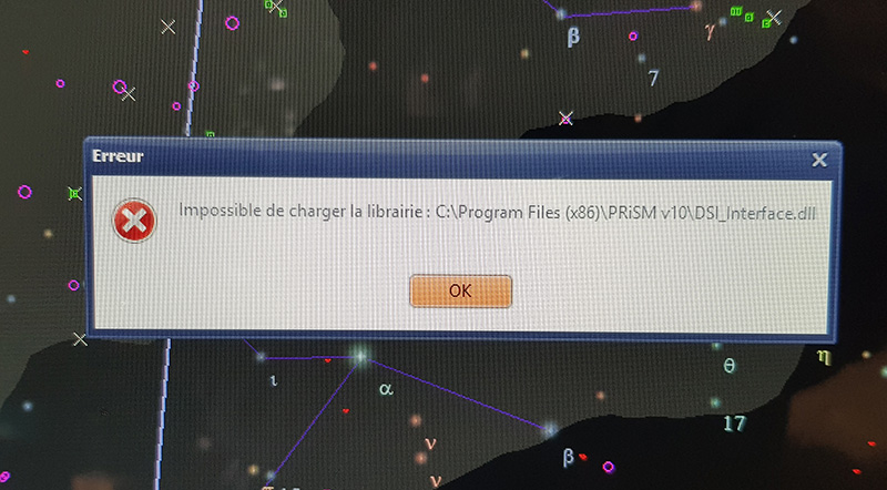

Après configuration de ma DSI III comme camera de guidage, au lancement j'ai le message suivant:
Impossible de charger la librairie : C:\Program Files (X86)\PRiSM v10\DSI_Interface.dll
J'ai contrôlé le fichier est bien présent à cet emplacement.
Une idée pour remédier au problème ?
Prism V10
Windows 10
Driver DSI III installé et la camera fonction sous Envisage.
DSI_Interface.dll chargement impossible

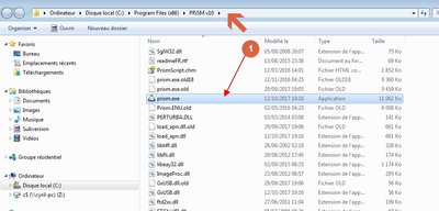

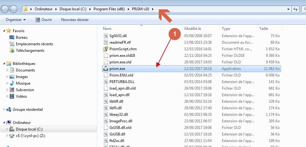

Voila j'ai copier le fichier dans le rep de prism en écrasant le fichier présent et à la connexion de la camera j'ai toujours le même message. Une autre idée pour utilisa ma DSI III comme camera de guidage ?
