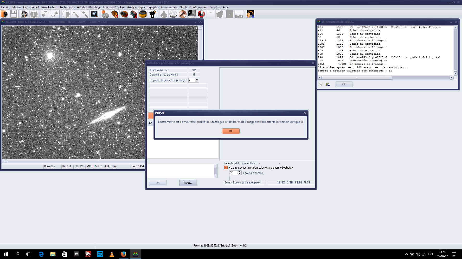

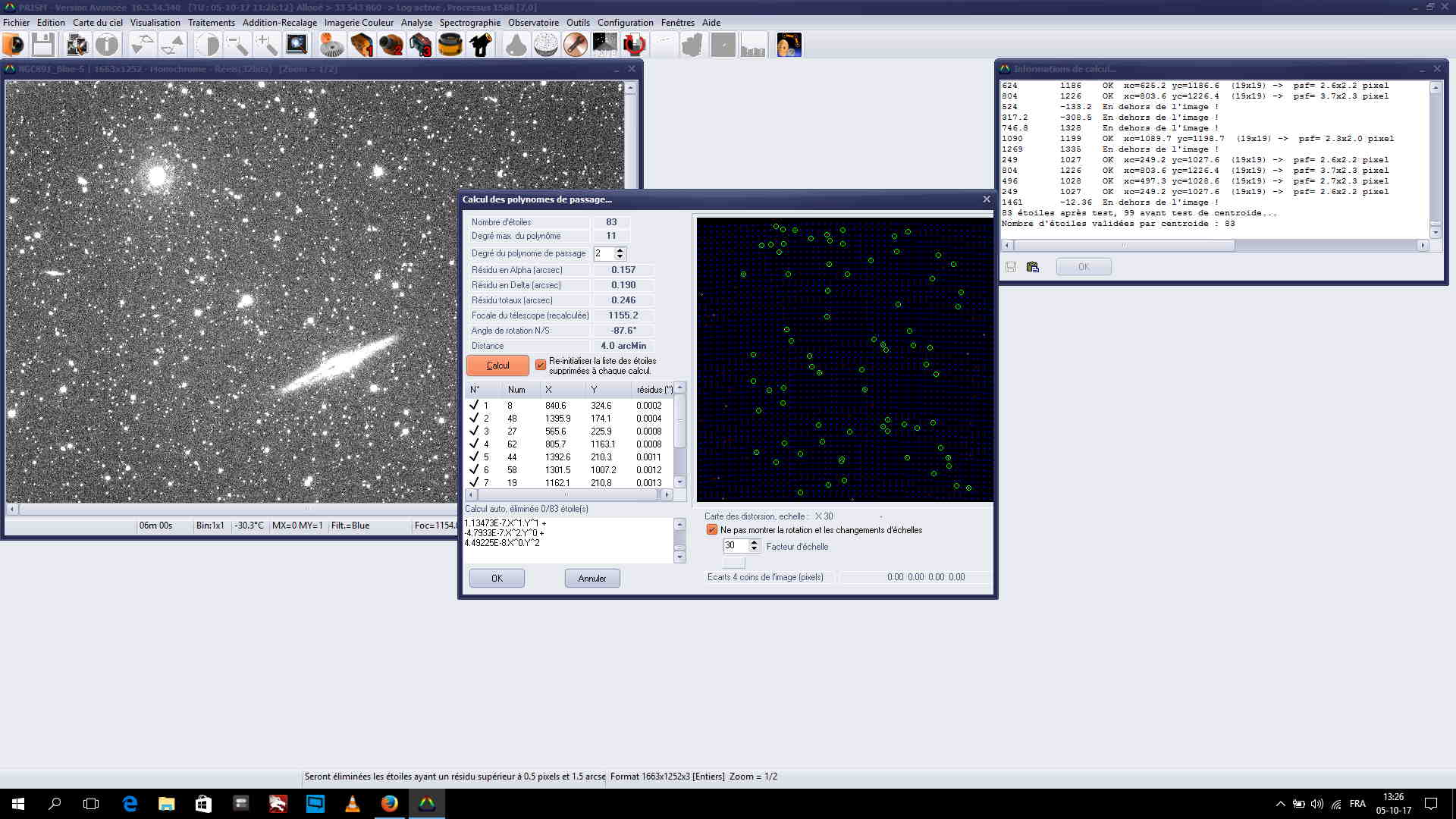

Bonjour, Cyril, en ce moment j'expérimente l'astrométrie avec le catalogue Gaia et cela fonctionne à merveille!
J'ai juste une petite question .

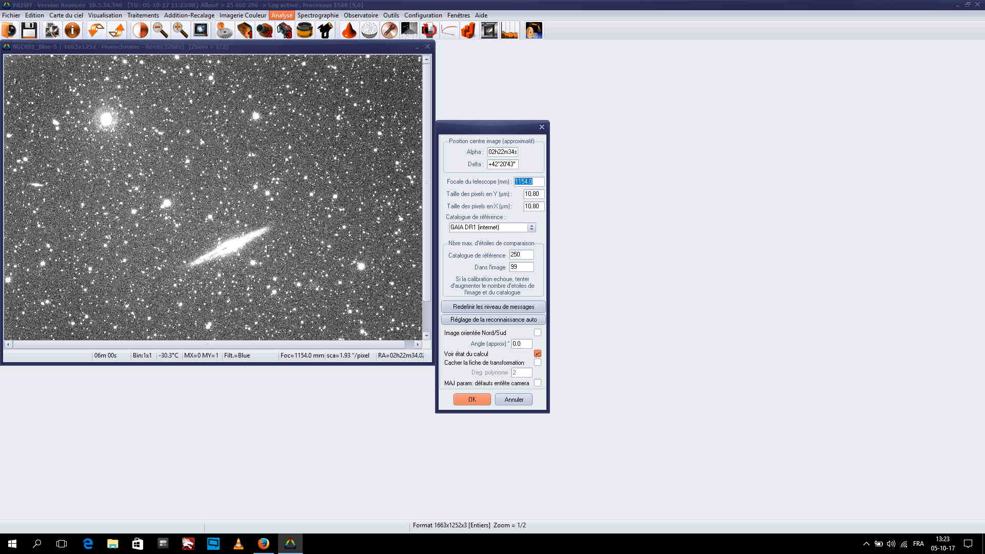

Y a-t-il une limite du nombre maximum d'étoiles pour la référence dans l'image?
Par ce que en dessous 100, "99" s'est OK.
Au-dessus par contre ce n’est pas OK.
Version de Prism:10.3.34.340.
Amicalement.
FredGie.
Astrométrie avec plus de 100 étoiles recerchées dans l'image

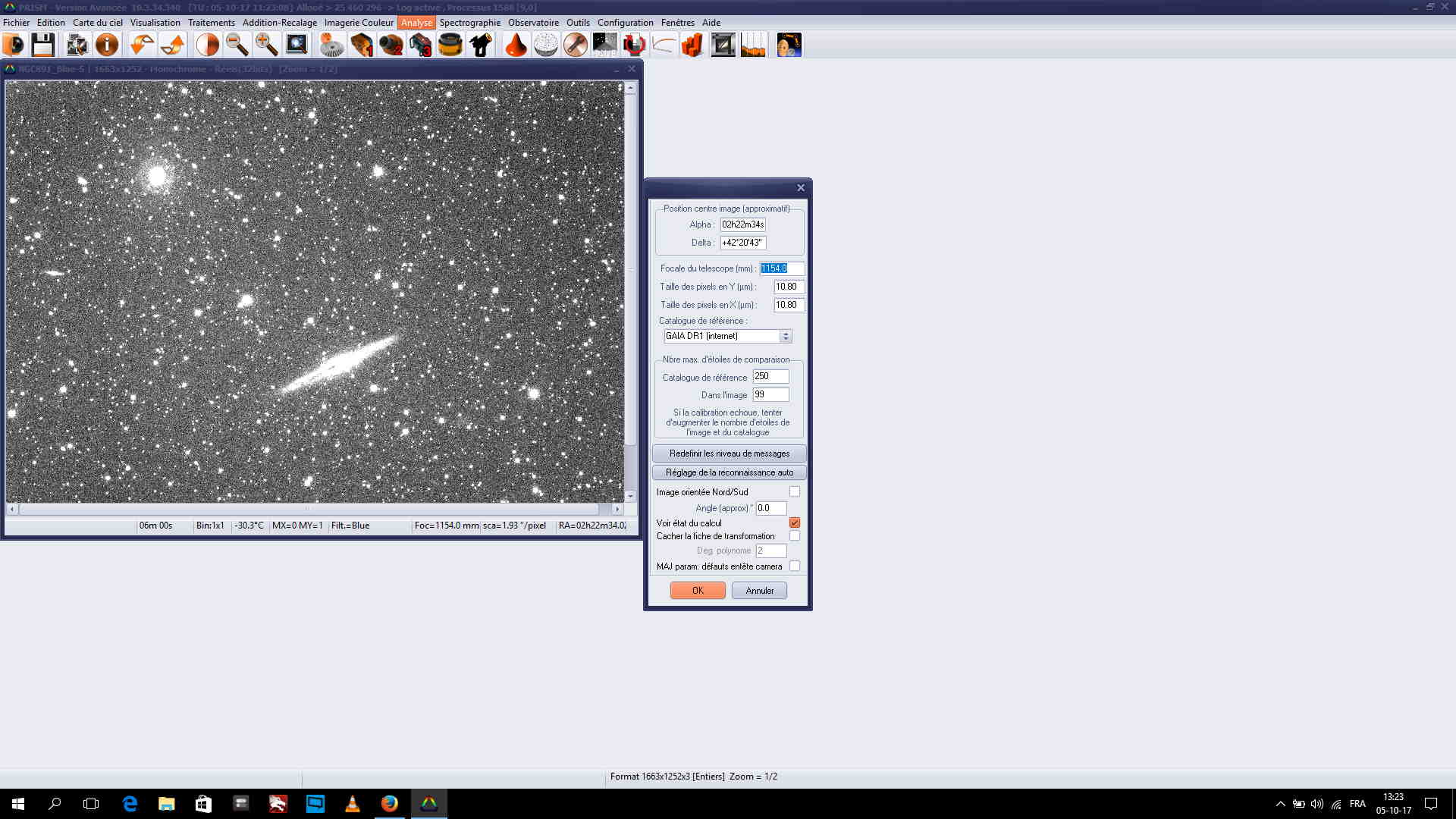

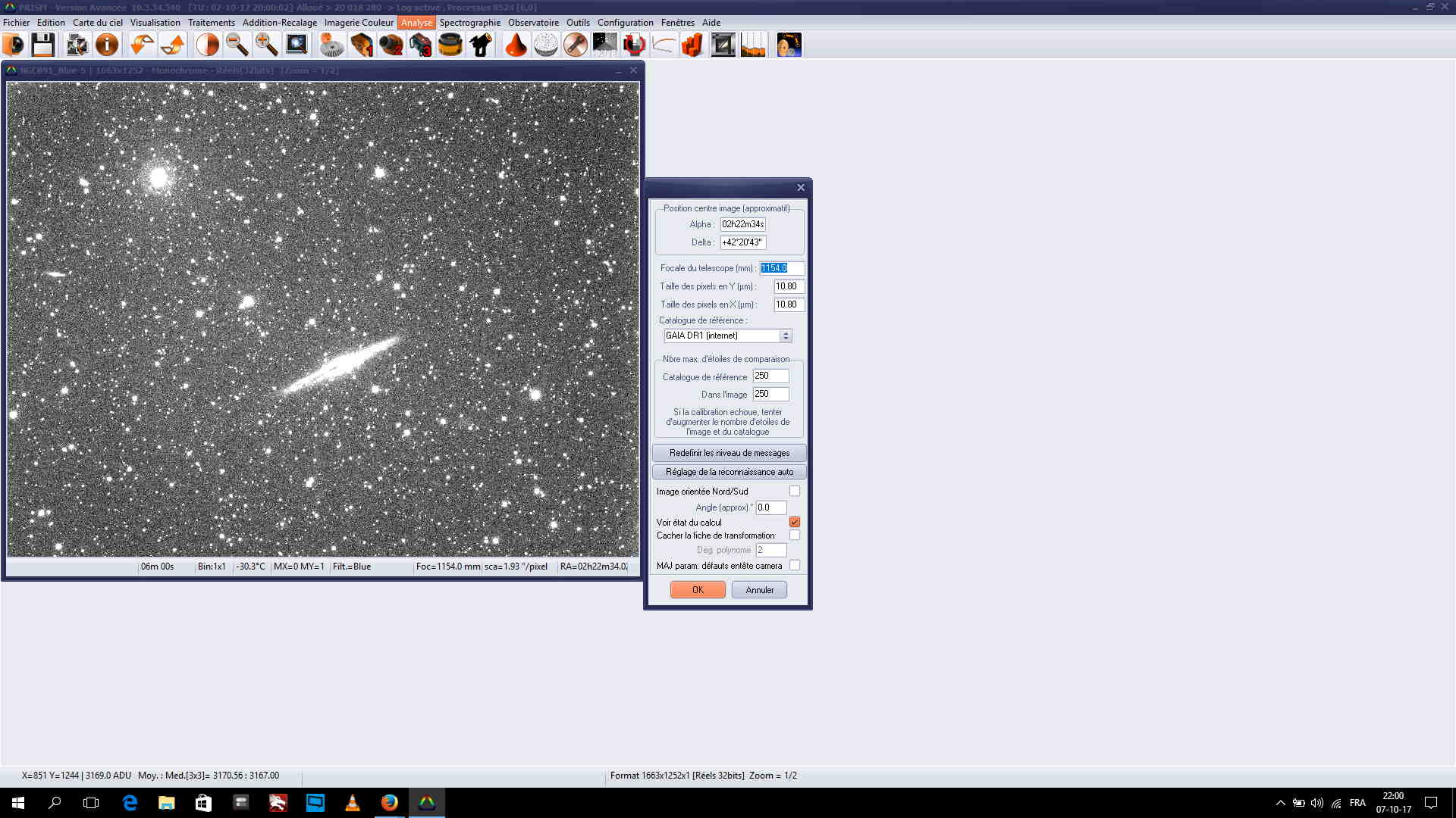

250 et 99 ... en general faut mettre 250 et 250
Attnetion les temps de calculs deviennent tres longs d'où la limite a 250 je crois.

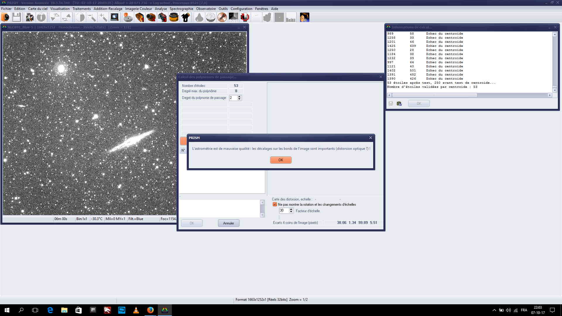

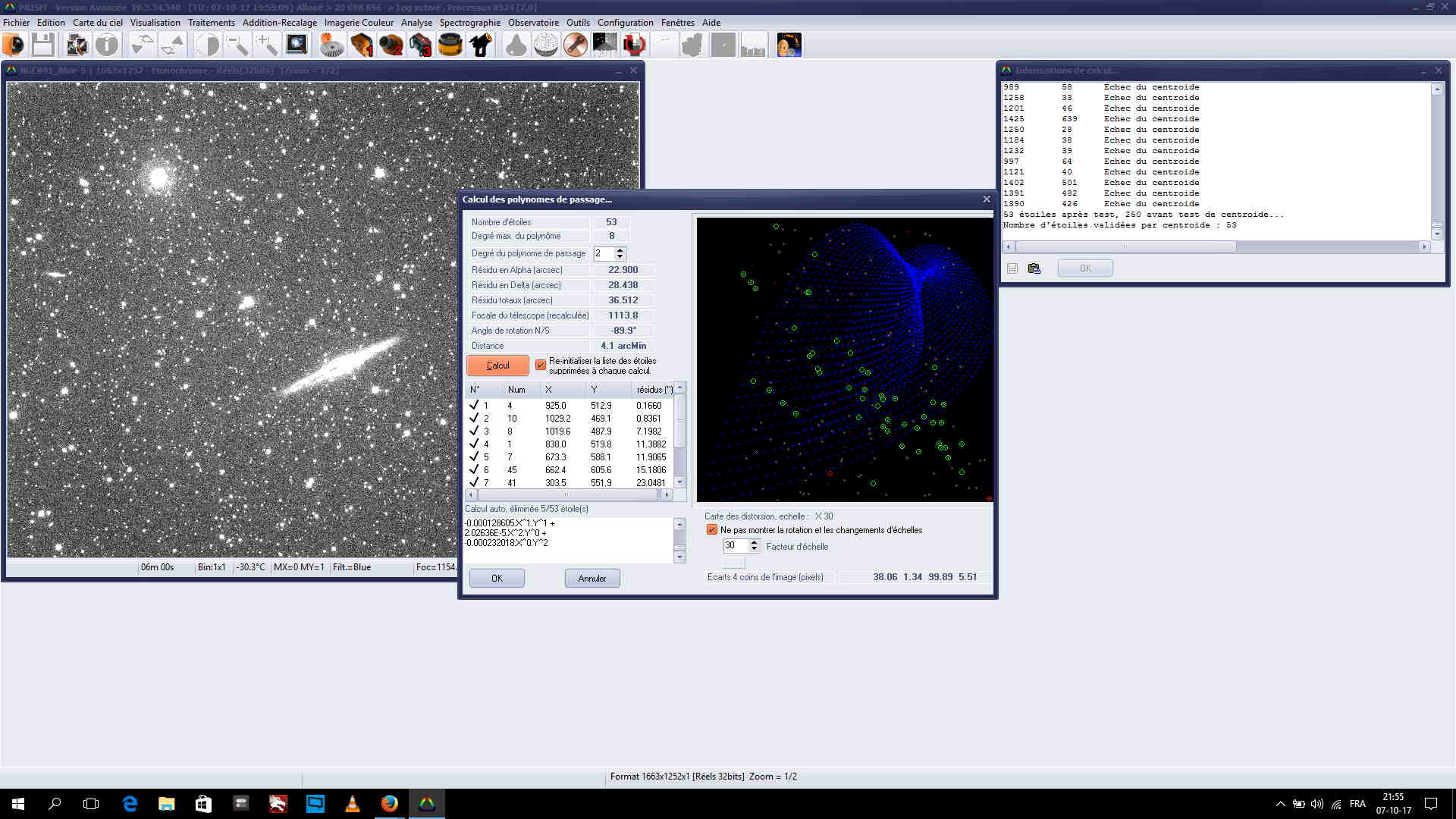

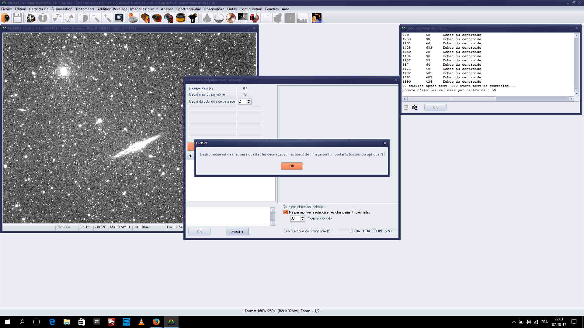

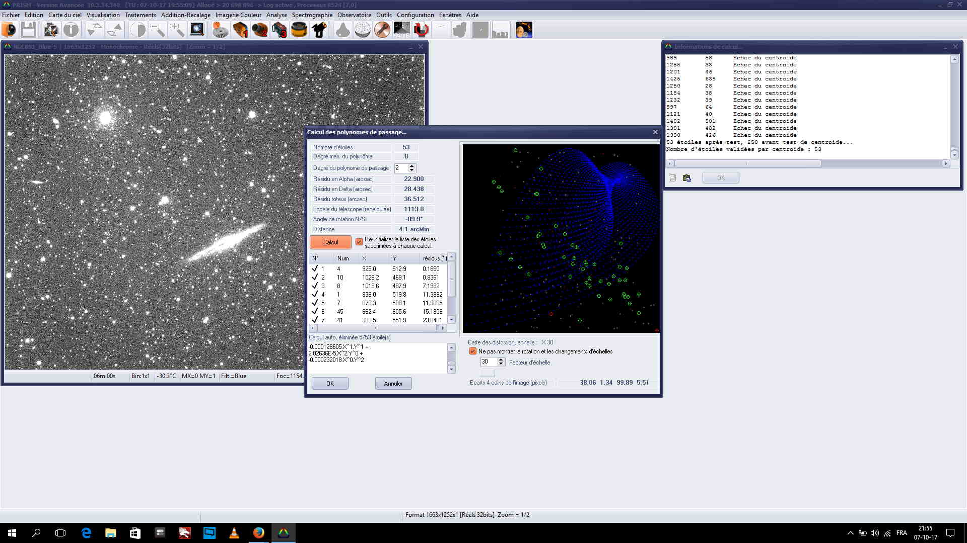

Bonsoir, je veux bien mettre 250, mais le résultat est plutôt mauvais!
Une fois la limite des 99 étoiles passées, Prism m'avertit que l'astrométrie est mauvaise.
Par ailleurs le nombre d'étoiles prises pour effectuer le calcul est inférieur à celui avec 99 .
Quant à la distorsion optique ?
Je précise fait avec le même catalogue.
FredGie.

Il faut essayer avec d'autres catalogues.
