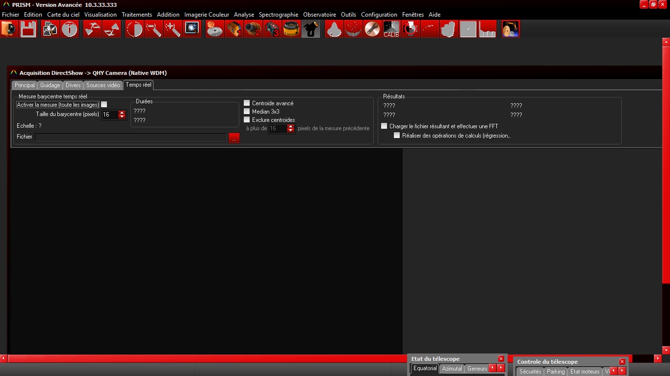

Je n'ai pas trouvé ce sujet abordé avec le souci que je rencontre :
Jusqu'à hier, je ne rencontrai pas de souci avec l'autoguidage.
Je ne sais pas si le problème est lié avec la mise à jour 10.3 mais depuis, Prism ne détecte plus d'étoile pour l'autoguidage, pour la calibration tout se passe bien, le problème intervient lors de l'autoguidage.
J'ai beau monter la sensibilité de la caméra (qhy) mais rien n'y fait, l'étoile est pourtant bien au milieu du champs, elle crève l'écran, je ne comprend pas ce qui se passe...

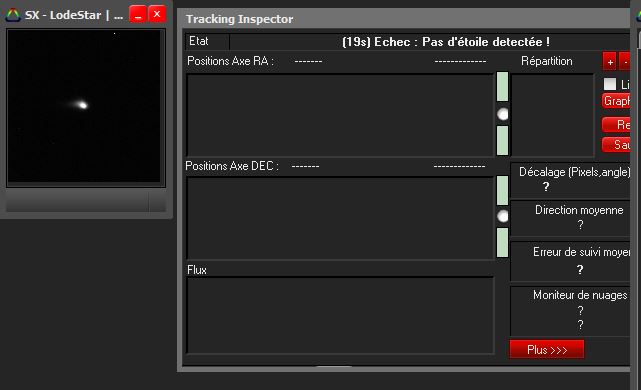

C'est pareil chez moi... (voir annexe)
Meilleures salutations
Raphaël

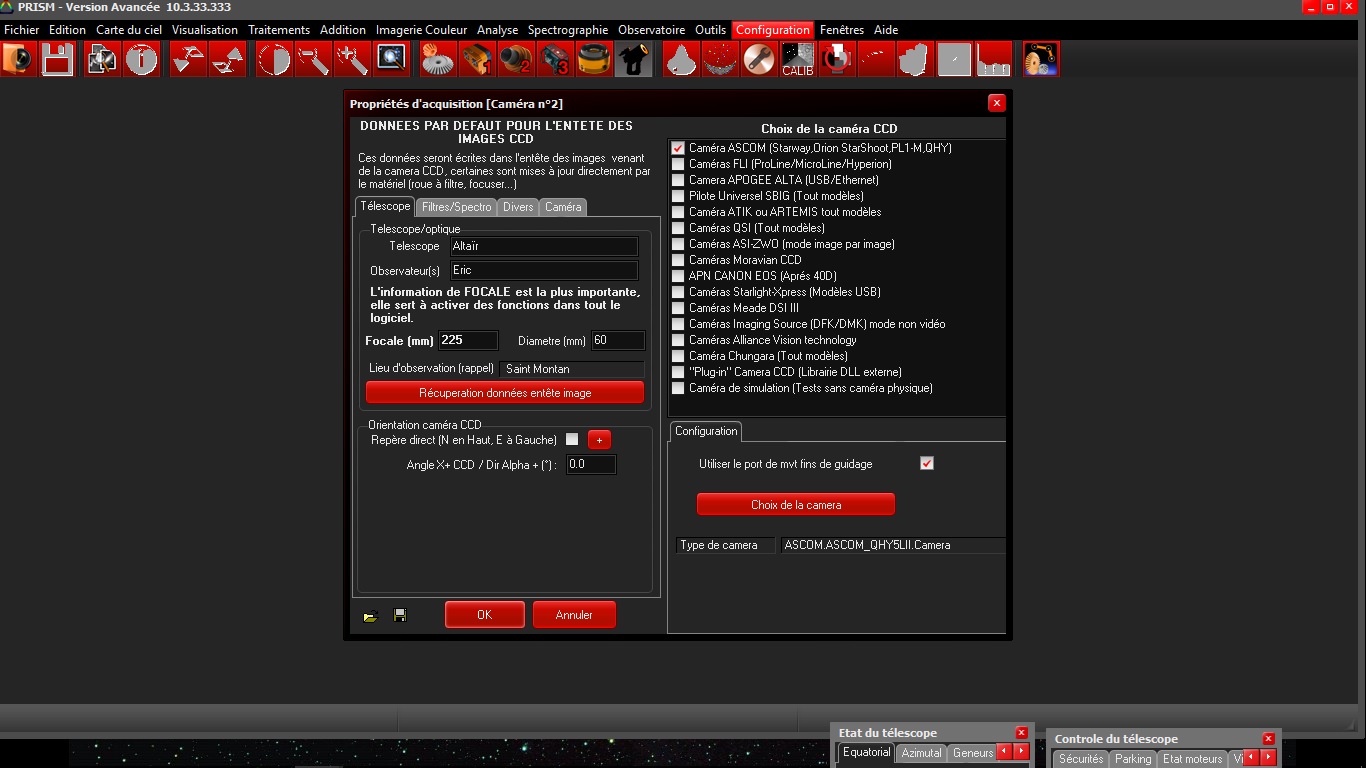

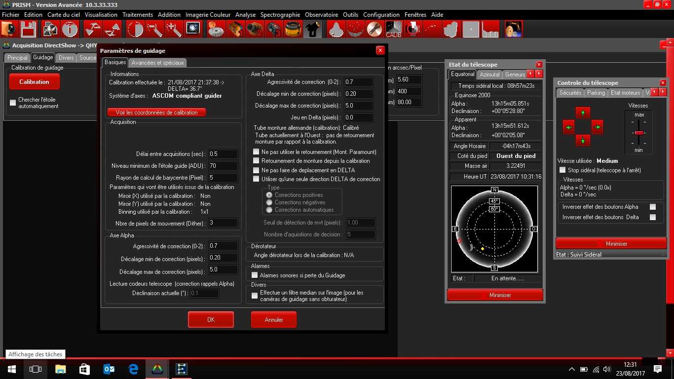

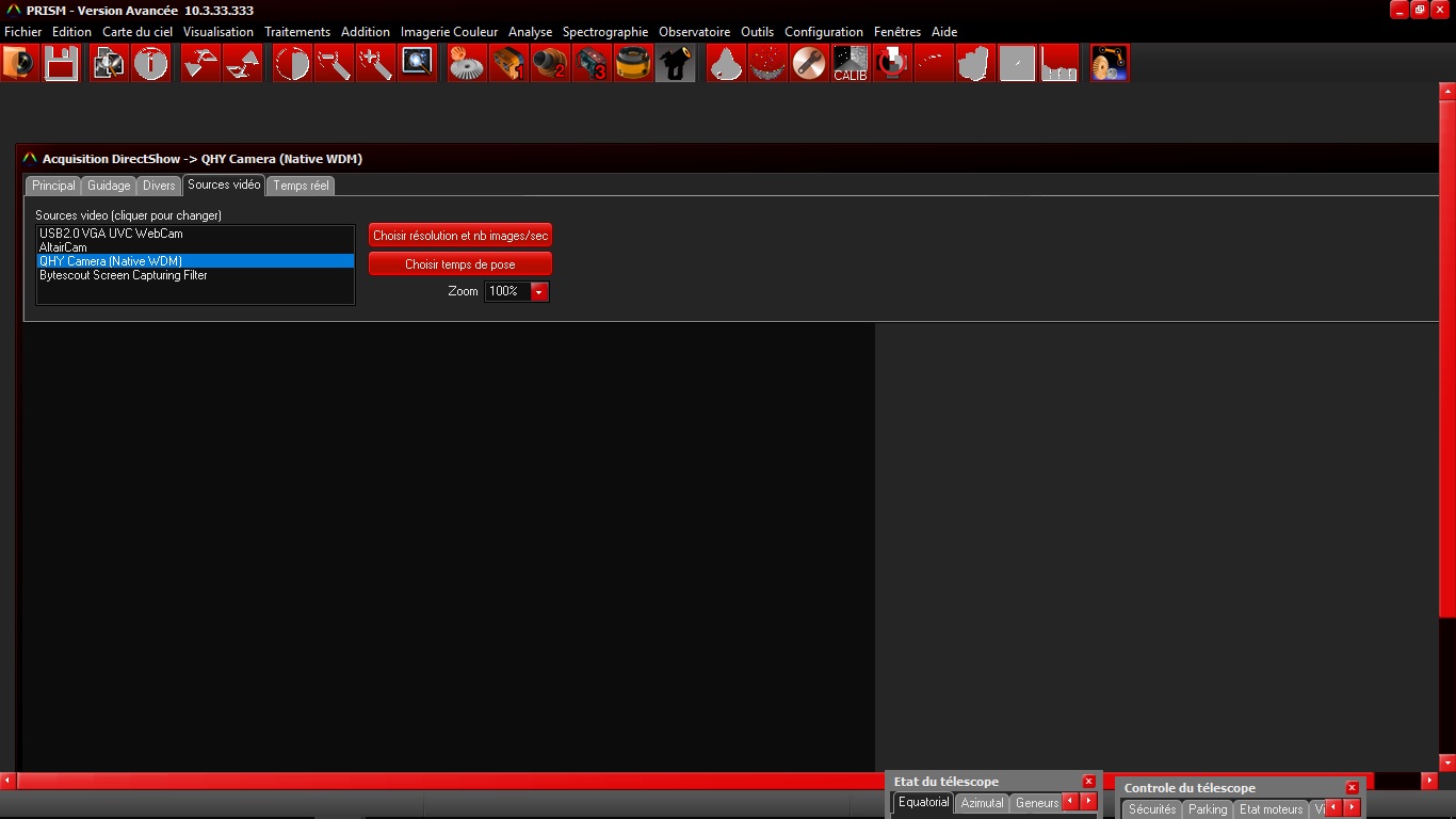

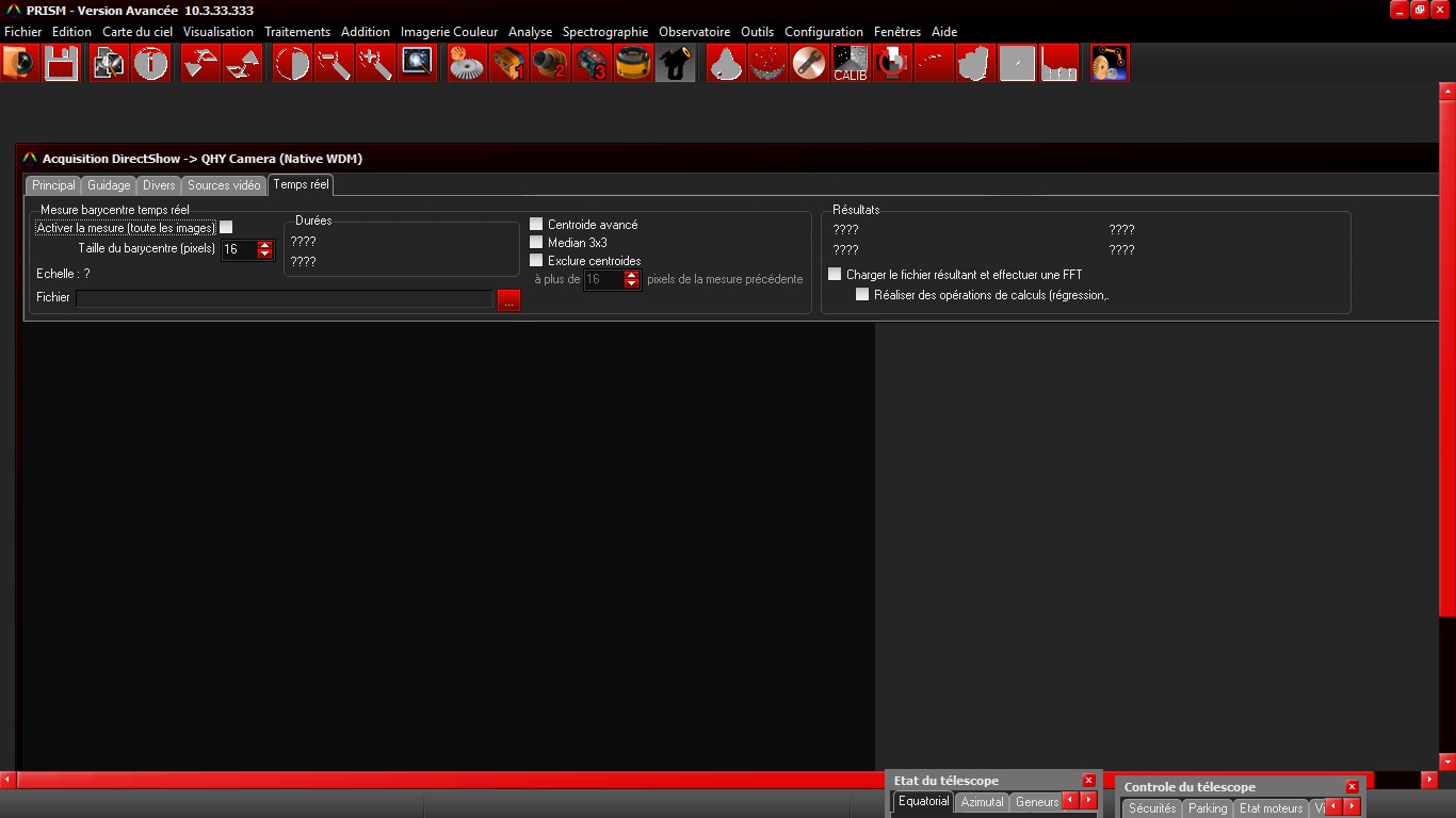

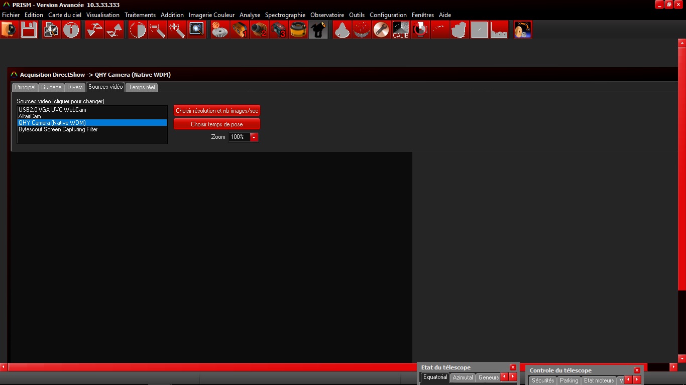

Cyril Cavadore a écrit :Comment est réglé le seuil de detection ?
Ci-joint quelques captures d'écran...

Rien n'a été changé la dessus lors des dernières versions.
J'ai observé avec une lunette guide et une camera moravian pd une semaine, et je n'ai rien vu d'anormal.
70 ADU c'est pas tres elevé.

J'ai le même seuil de détection, cela a toujours parfaitement fonctionné avant cette dernière mise à jour.
Par exemple sur ma copie d'écran plus haut, au bout d'un moment Prism a pris comme étoile de référence le pixel chaud qui est en haut de l'image.
J'ai tenté plusieurs temps de pose, de 2 secondes à 10 secondes sur la même étoile et cela n'a rien changé.
