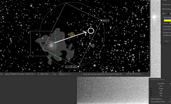

Il y a un truc qui me gène et je n'arrive pas à comprendre le pourquoi du comment.
J'ai suivi les tutos sur l'orientation CCD, j'ai deux miroirs auto X et Y et un quart de tour, bon j'ai laissé le soft faire donc jusque la pas de problème.
Donc ma ccd est à priori bien orientée, cependant, sur la carte j'ai une inversion X et Y de la représentation du ciel sur mon capteur à l'écran, par rapport à ce que me donne la ccd
Ne suis-je pas censé avoir une représentation fidèle de ce que je vais avoir sur le capteur ?
voir fichier joint

Dans la carte du Ciel, dans l'onglet CCD/Télescope, il faut configurer l'angle de la caméra CCD.
Et dans l'onglet Affichage Général, il faut jouer sur les 2 cases à cocher de la section Orientation de la carte.

Bonjour Marc et merci de ta réponse,
J'ai tenté les 2 cases à cocher, elles n'ont aucun effet, même après enregistrement, fermeture et ré-ouverture de la carte.
Je vais regarder pour l'angle ce soir, effectivement j'ai remarqué une orientation de la ccd, de 171°.
Je n'ai pas touché à cette valeur, pensant qu'elle était inscrite lors de l'orientation de la CCD, et vu que ce n'est pas moi qui l'ai inscrite...
j'essaye ce soir merci
Laurent

Problème réglé, c'était bien ça, merci beaucoup de ton aide Marc
