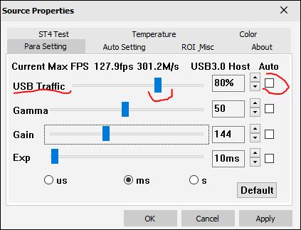

Il y a un bug dans le driver de la ZWO en USB3.0 lorsqu'on l'utlise en mode image par image comme une camera CCD et avec un cable USB 3.0.
C'est Dixit l'ingé soft de ZWO
Solution:
Sortir du mode Image par image CCD.

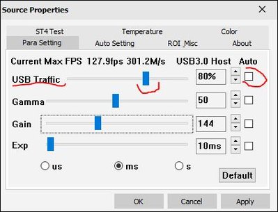

Operer la camera en mode video, et enlever la bande passante USB en automatique ; la mettre à 80%
Quitter le mode video, et passer en mode CCD image par image.
Et ca marche.
Ca serait bien que ZWO corrige ca dans leur driver ...
NB: en mode image par image CCD, l'USB 3.0 n'apporte strictement rien.
